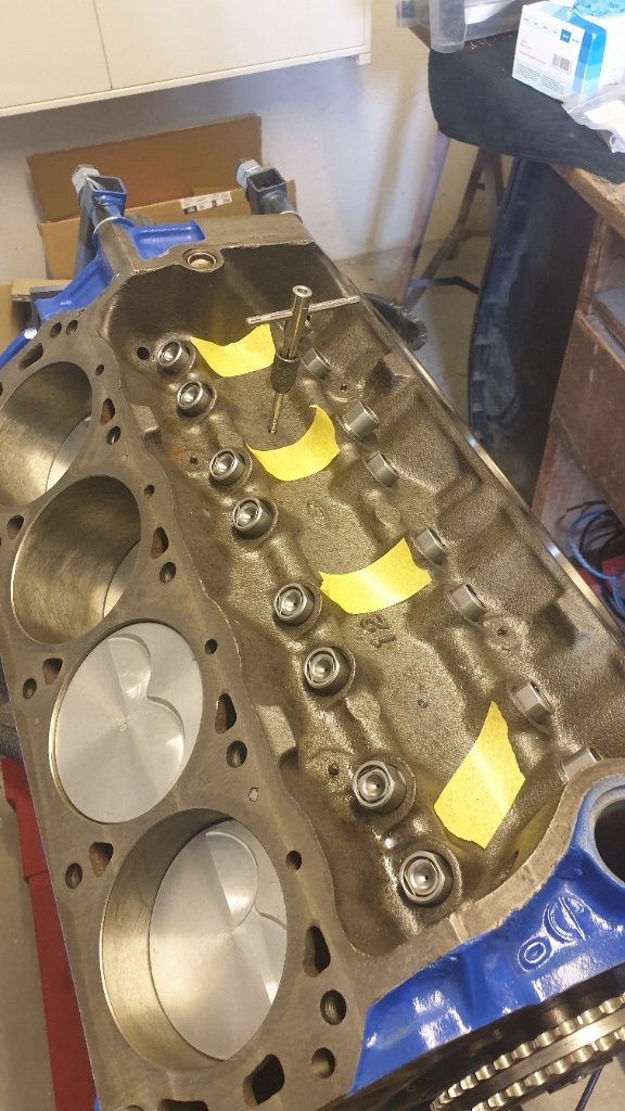

nach längerer Zeit geht es endlich mal weiter. Habe von der Flat-Tappet Nockenwelle umgeschwenkt und mich für eine Retrorollerwelle entschieden.
Momentan ist der Markt aber ziemlich abgegrast, die Nocken die meine erste Wahl gewesen wären (oder mir empfohlen wurden) hatten alle Lieferzeiten von mindestens 2 Monaten. Und ob die dann auch kommen wie angekündigt steht auch in den Sternen. Auf die Howardswelle habe ich 8 Monate gewartet und sie dann storniert als nochmal ein Monat angekündigt wurde. Blöd, wenn halt irgendjemand meint, seine Fledermaus Medium statt well-done essen zu müssen und deshalb dann die globalen Lieferketten komplett zusammen brechen
Die Nocke die jetzt rein kommt ist eine Comp, 260HR, Powerband von 1200-4500U/Min (leider sehr eng durch den LSA von 110°). Ist ein Kompromiss, aber die war wenigstens über Amazon innerhalb von 4 Tagen hier. Damit kann ich den Motor wenigsten zusammen bauen und bekomme die Karre wieder auf die Straße. Wenn mir die Nocke dann nicht gefällt kann ich die immer noch tauschen wenn sich die Liefersituation wieder erholt hat.
Die Nocke ist eine mit small base circle, also für die Lifter im Stil der 5.0 HO. Die benötigen die Knochen die die Lifter am Verdrehen hindern und die Spinne die die Lifter hält.
Gestern habe ich die Nocke mal in den Motor gesteckt und mit alten Liftern versehen (die neuen sind noch unterwegs). Als nächstes müssen die Bohrungen für die Spinne gesetzt werden. Das ist mal fürs Wochenende geplant, heute werden die Köpfe lackiert.

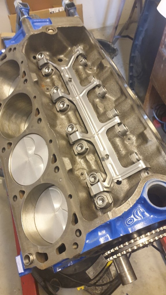

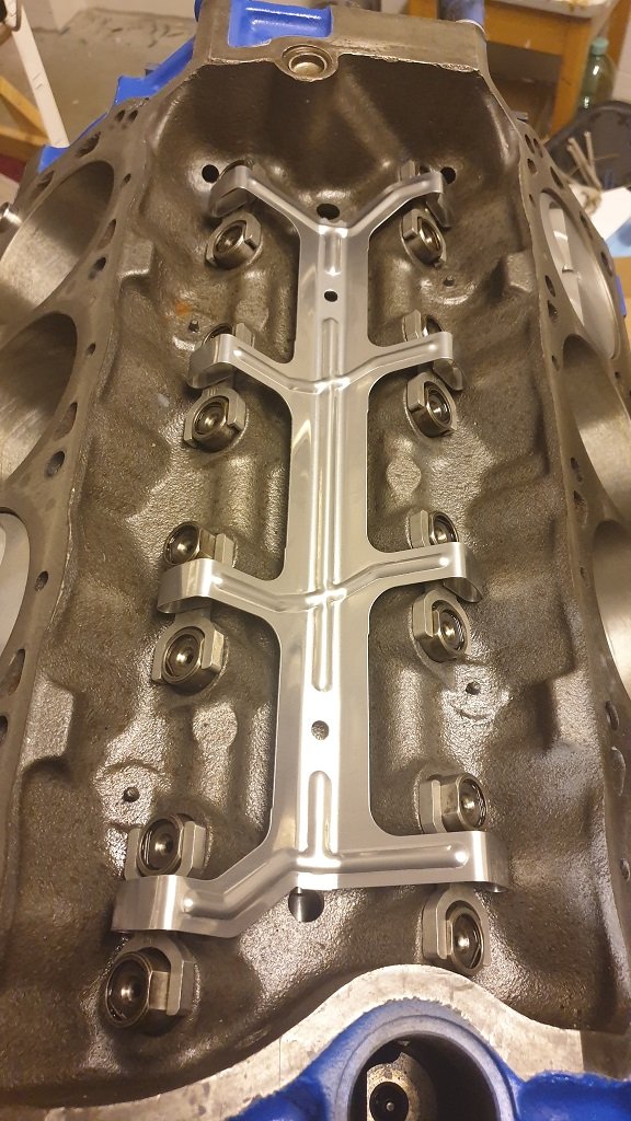

So, habe heute in der Mittagspause mal die Löcher für die Spinne gebohrt. War ein bisschen angespannt, aber es hat gut geklappt. In der Mitte des Blocks steht die Spinne jetzt an dem eingegossenen 302 an und ist ein bisschen durch gebogen. Macht das was aus? Ausserdem sind manche der Knochen für die Lifter so, dass die an einer Seite am Lifter Kontakt haben, an der anderen nicht. Ist das schlimm oder behebt das die Schmierung durch das Öl?
