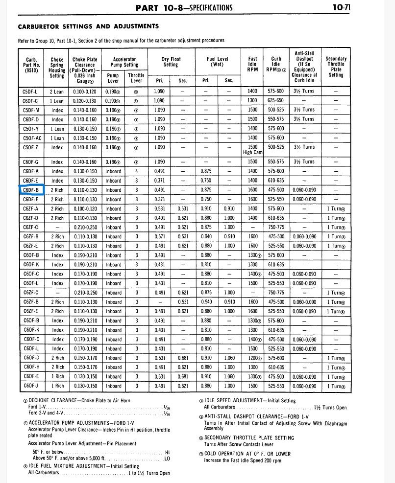

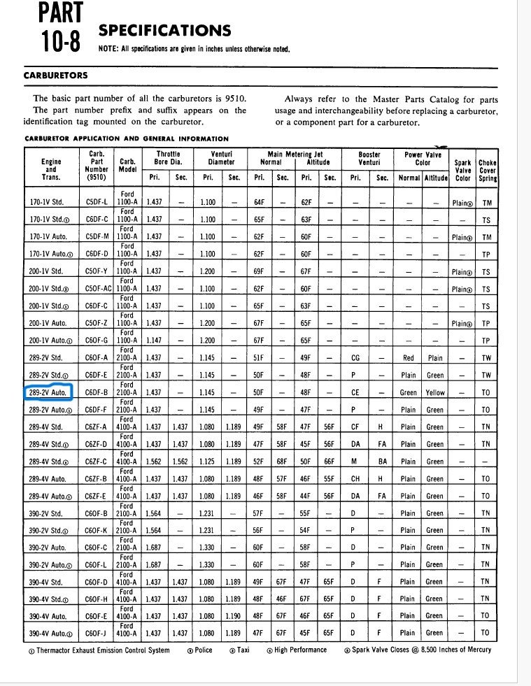

Evtl. könnte mir bitte noch jemand helfen das Blatt mit den Spezifikationen richtig zu lesen.
Da ich ja einen 289ger Motor mit Automatikgetriebe und 2v Vergaser habe, der nicht in CA produziert wurde, müssten für mein Auto die blau markierten Spezifikationen gelten, oder?
Auf welche Größe justiere ich den Abstand der Chokeplatte auf beiden Seiten?
Ich würde das jetzt so lesen, dass ich die Chokeplatte sowohl vorne als auch hinten irgendwo zwischen 0.110 und 0.130 Inch, also 2,79 und 3,30 mm einstellen muss.
Sehe ich das richtig? Oder gilt das eine Maß für vorne und das andere für hinten?

Wenn Du den vermuteten Vergaser C6DF-B tatsächlich drin hast (sollte am Vergaserfuß auf der Fahrerseite eingeprägt sein), dann passt das Maß. Ich nehme dafür immer gerne einen Bohrer als Lehre, in Deinem Fall also einen 3mm Bohrer. Hier wird die ganze Prozedur auch noch mal schön demonstriert:

Phibs hat geschrieben: Do 14. Dez 2023, 15:59 Wenn Du den vermuteten Vergaser C6DF-B tatsächlich drin hast (
Hallo Phibs,
danke für die schnelle Antwort. Die 3mm gelten dann für beide Seiten, oder?
Ich hab ein Gehäuse C6DF-A. Das wurde aber ursprünglich für den Schalter gebaut. Da ich ja ein Automatikgetriebe habe und ein Dashpot (offensichtlich nachgerüstet) dachte ich mir, dass ich die Einstellungen für Automatik übernehme. Ist dieser Gedanke richtig?

Jui hat geschrieben: Do 14. Dez 2023, 16:25 Die 3mm gelten dann für beide Seiten, oder?
Sorry, da hab ich "blöd" gedacht. Ich meine damit, dass beide Einstellungen mit dem gleichen Wert vorgenommen werden, sowohl die Einstellung die man oben über die Plastikschraube macht, als auch die Einstellung, die man über die Schraube vornimmt, die weiter unten die cam ansteuert.

Ja, laut Shop-Manual ist das m.M.n. der gleiche Wert für Choke-Pull-Down und Fast-Idle-Cam. In den Anleitungen, die den Vergaser-Überholsätzen beiliegen werden jedoch unterschiedliche Werte für beide Einstellungen angegeben. Ich persönlich mache da keine Wissenschaft draus, würde die Werte für den Automatik-Vergaser für beide Einstellungen nehmen und gut. Wichtig ist, daß die Kiste mit erhöhter Leerlaufdrehzahl kalt gut anspringt und die Chokeklappe irgendwann voll öffnet.

Phibs hat geschrieben: Fr 15. Dez 2023, 09:59 Ich persönlich mache da keine Wissenschaft draus, würde die Werte für den Automatik-Vergaser für beide Einstellungen nehmen und gut. Wichtig ist, daß die Kiste mit erhöhter Leerlaufdrehzahl kalt gut anspringt und die Chokeklappe irgendwann voll öffnet.
Hallo Philipp,
danke für deine Antwort. Das hört sich gut an. Werde ich dann so machen.
