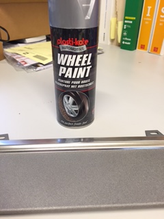

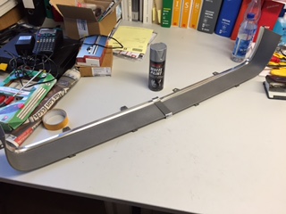

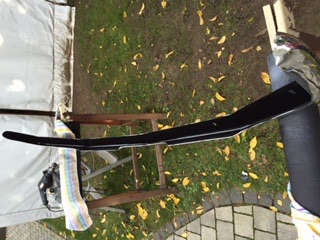

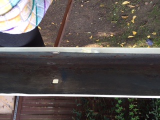

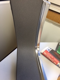

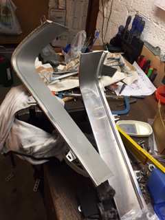

Habe mal zwischdurch meine Grille Molding aufgehübscht.
Die Mattierung war an einigen Stellen nicht mehr vorhanden. Habe mal mit 000 Stahlwolle bischen gerubbelt. Teilweise ging es runter, rest habe ich angeschliffen.
Nach meiner Suche im Netz, gibt es die Farbe "Dark Argent Silver" für diesen Bereich.
Habe mich für Felgenspray vom Hornbach entschieden.
- image6.jpeg (43.01 KiB) 2670 mal betrachtet
- image5.jpeg (46.28 KiB) 2670 mal betrachtet
- Fertig gelackt
- image4.jpeg (34.46 KiB) 2670 mal betrachtet
- bis hier ging die alte Beschichtung einfach runter
- image1.jpeg (47.97 KiB) 2670 mal betrachtet
- Hier die angerubbelten Teile
- image2.jpeg (57.3 KiB) 2670 mal betrachtet

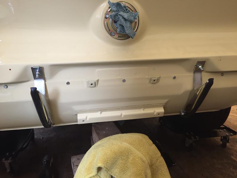

Heute wieder was geschafft
Vorderfront ist fertig
Die Rear Bumper Guards habe ich auch montiert. Habe mir die Brackets besorgt und das ganze Befestigungsgedöns verzinken lassen.
Die Schürze hinten musste wieder runter, damit ich die Brackets montieren kann.
Hier kommt das Bracket dran
Dann das Loch oben bohren. Wird durch das unbelegte Loch vom Tank gebohrt
Hier fixiert
Dann Loch und Schraube in der waagerechte herstellen
Jetzt die Schürze wieder dran, Bumper anhalten und Loch anzeichen
Bohren und festschrauben
So sieht es im Kofferraum aus
Fertig
Hier mit montierter Stoßstange

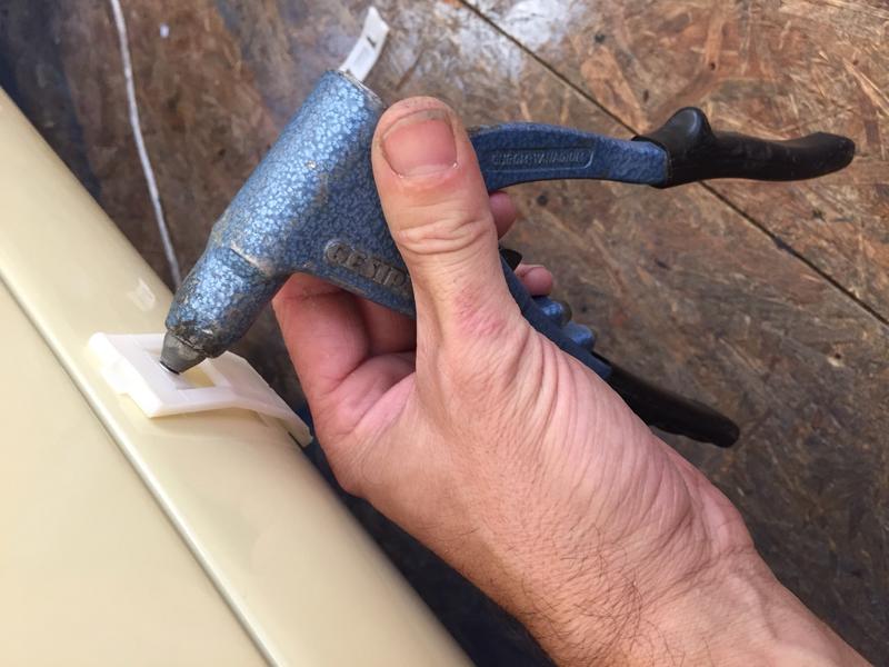

Rocker Panel Molding sind auch dran
Left waren noch einige Löcher vorhanden , Rest habe ich gebohrt. Neue Halter angenietet
Fertig
Hier das Maß von Oberkante Schweller bis Mitte oberes Loch. Die rechte Seite musste ich komplett neu bohren, da hie einer neuer Schweller drin ist
Fertig
