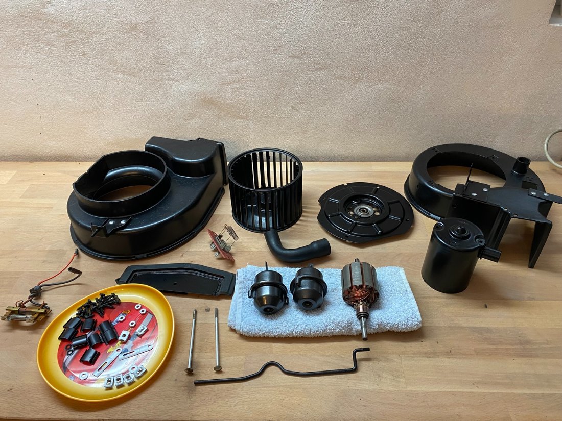

Bin soweit fertig alle Teile entrostet, grundiert, nass geschliffen und lackiert. Auch wenn man das Teil verbaut nicht sieht, macht mir das irgendwie Spass.

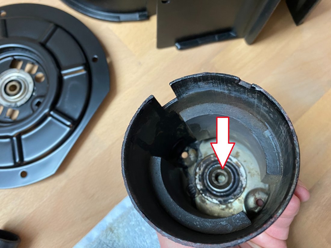

Bevor ich wieder zusammenbau, sollte ich noch am Motor diese oberen und unteren Lager fetten / schmieren / sonst irgendetwas machen? ICh meine diese Teile wo die Pfeile hingehen.

Vorher altes Fett richtig auswaschen..... mindestens mit Silikonentferner besser mit Nitroverdünnung...
Unterschiedliche Schmierfette können miteinander reagieren und das Lager im schlimmsten Fall zerstören.....(eher selten aber möglich).
...oder waren das geschlossene Lager?....

Ich habe da etwas Fett drangemacht.

sagt auch so mein bauchgefühl, öffnen kann man die lager glaube ich nicht. werde auch etwas fett dran machen. danke

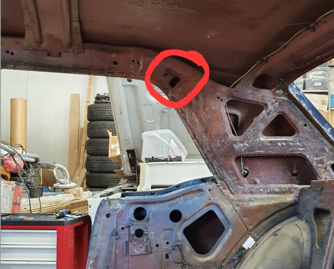

Hallo zusammen
ich habe mir 3 Punkt Gurte (Seat Belt Solutions) gekauft, damit ich den größeren Kindersitz richtig einbauen kann.
Frage: Beim 68er soll werkseitig bereits die obere Halterung vorhanden sein. Wo soll diese genau sein, kann mir das jemand markieren? I
ch meine etwas im oberen Eck zu erfühlen, möchte aber ungern meinen Himmel abnehmen oder ein Loch in den Himmel mit dem Cutter schneiden und dann daneber liegen.

Die obere "Halterung" bzw den Montagepunkt den du meinst, ist meines Wissens für die 3 Punkt Gurte für vorne also gehe ich mal davon aus, das du den Sitz vorne installieren möchtest.
In dem Video siehst ungefähr wo der sitzt. Ideal ist natürlich das der Punkt beim Himmel Einbau im Himmel direkt markiert wird. In deinem Fall mußt du den halt ertasten. Da aber nicht so viele Punkte da vorhanden sind, stehen die Chancen nicht schlecht ...
https://youtube.com/shorts/vpGMczbymuc? ... BBkspDSRyj
Ganz wichtig ist das Arbeiten mit dem Lötkolben, falls du durch den Teppich bohren mußt.

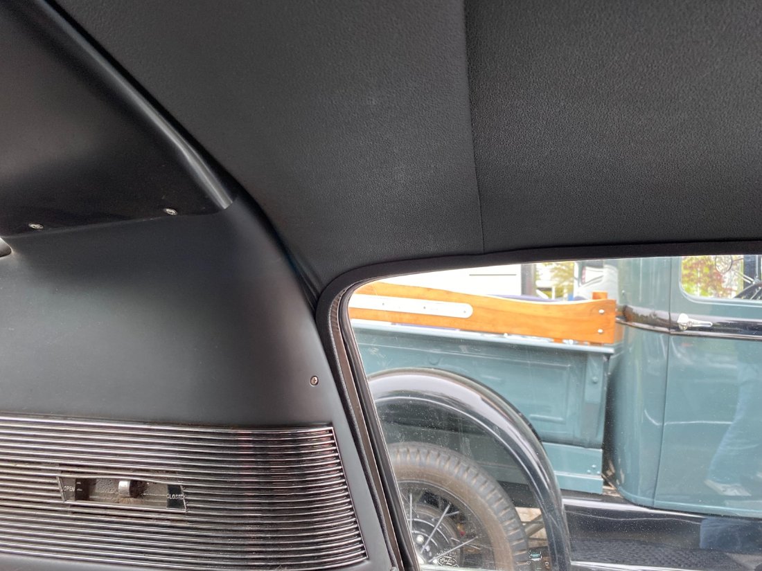

Hallo Frank,
hier ein paar Bilder von meinem 68er Coupe.
Ich weiß allerdings nicht, welches der vorhandenen Löcher für den Gurt vorgesehen war.
Auf den Bildern kann man leider nicht erkennen, ob irgendwo ein Gewinde drin ist.
Vielleicht kann einer der Experten ja die richtige Bohrung markieren, dann findest Du diese einfacher.
Mein Mustang wurde übrigens mit dem Feature "Delete Front Shoulder Harness" dafür aber Deluxe Seat Belts ausgeliefert
Es könnte also sein, dass da eine Bohrung fehlt.
Ich glaube aber, dass die generell drin waren, wenn es die Option gab.

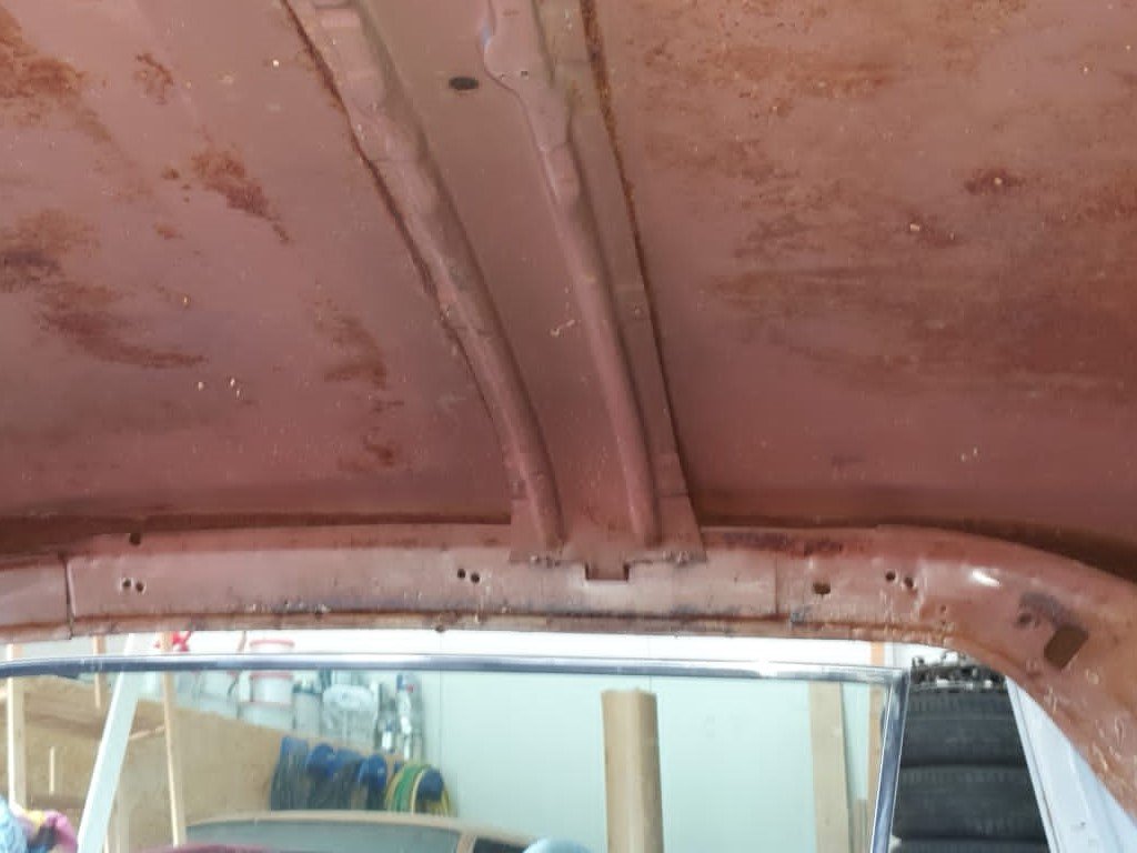

Beim Coupé müsste das der sein:
Is'n datt für ne Rummelbude....
- Screenshot_20240430_104721_Firefox.jpg (159.8 KiB) 4857 mal betrachtet

Hi,coco hat geschrieben: ↑Mo 29. Apr 2024, 19:58 Hallo zusammen

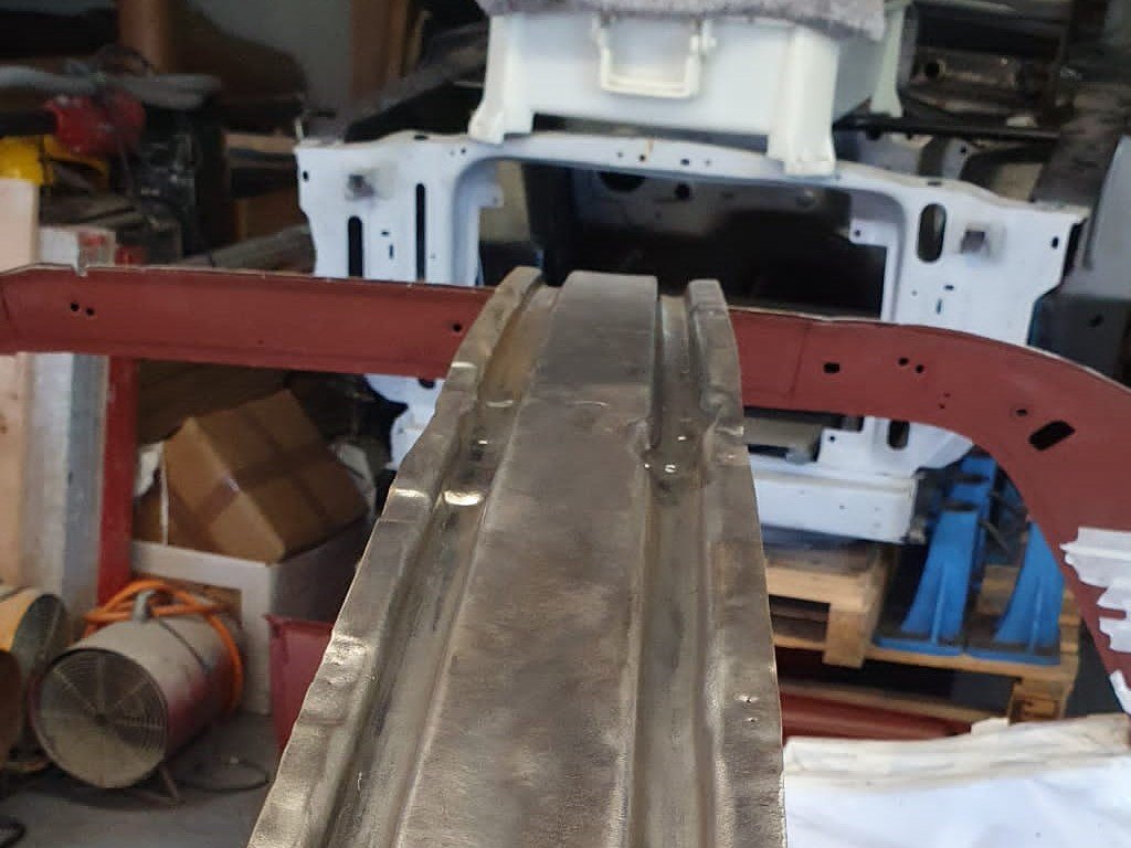

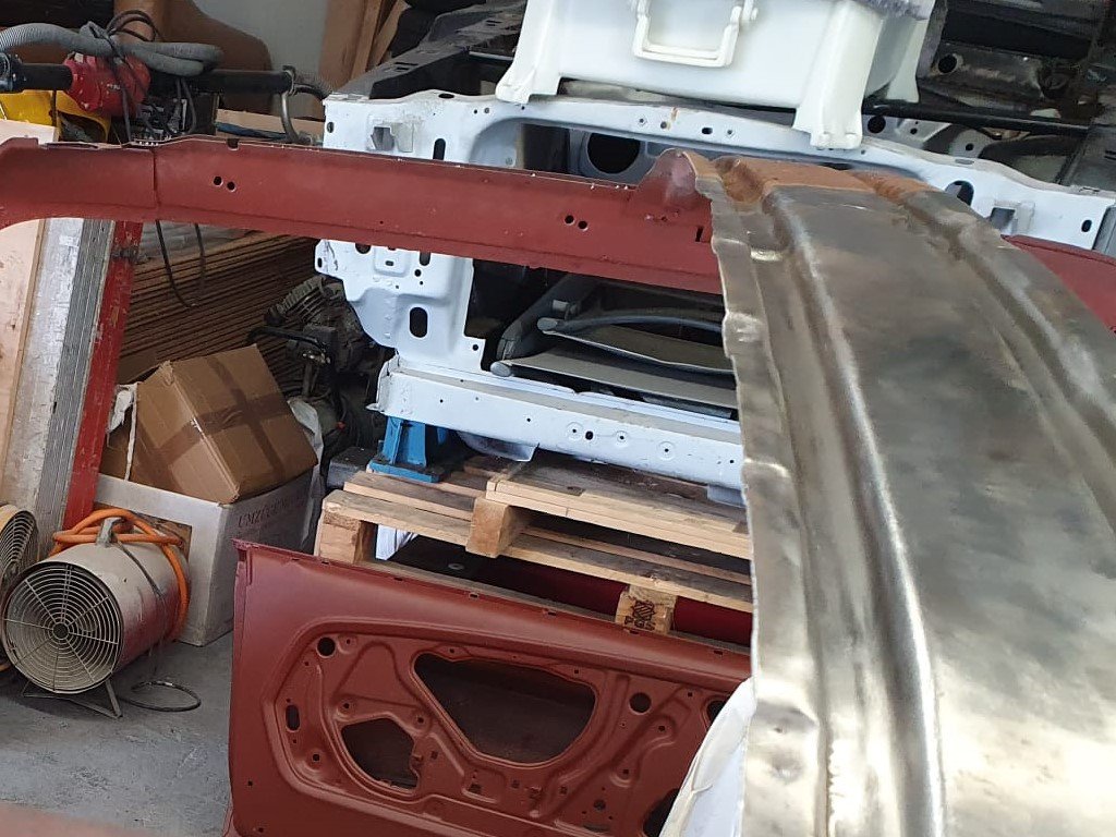

das ist recht einfach zu finden. Mach den Keder am Dachholm ab.
Der Himmel ist um den Falz rumgeklebt.
Das kannst Du vorsichtig lösen und dann unter den Himmel schauen.
Den Himmel kannst Du dann einfach wieder ankleben und den Keder drauf machen.
Es reicht sogar der Keder als Halter wenn der Himmel schon lange verbaut ist.
