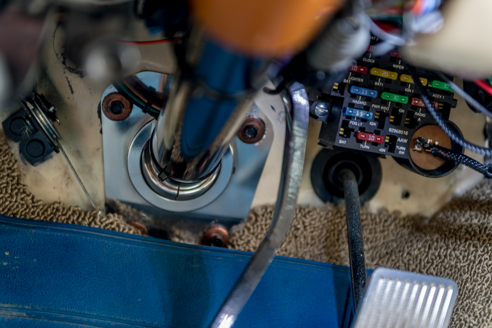

hatte die Lenksäule auseinander, habe sie aufbereitet, neues Lager oben, neue Hardyscheibe fättisch, für mich erledigt. Ganz am Rande habe ich mich schon gewundert, dass da nur so wenig Führung am Ende der Lenksäule war, dachte mir aber nichts dabei.
Die Recherche im Nachhinein ergab folgendes. Das Auto wurde ab Werk mit Servolenkung geliefert, irgendwann wurde die ausgebaut und durch eine manuelle Lenkung ersetzt, dabei wurden nicht wieder alle Teile verbaut. Mir läuft es heute noch kalt den Rücken runter, wenn ich mir vorstelle......
Das Fazit für mich, die Schuld kann ich nicht bei mir sehen, die Verantwortung werde ich hingegen natürlich nicht los.

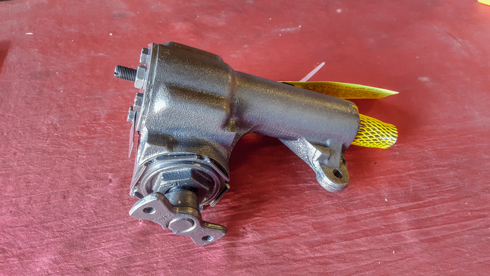

Ich habe dann den Trööt auswendig gelernt und bin zum Schluss gekommen, dass meine Fähigkeiten bei weitem nicht ausreichen für die Lösungen die da angedacht wurden, so habe ich eine neue Lenksäule von Flamin River beschafft, die hier:
https://www.velocity-group.de/lenkung/l ... enkraeder/
Und gleichzeitig das Lenkgetriebe bei Rockauto revidieren lassen:

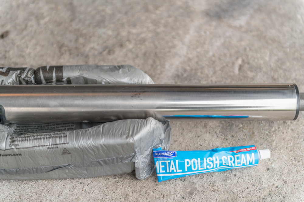

Da nun schon nen Haufen blingbling im Motorraum ist, fand ich, ich könne das Teil ja auch mal aufpolieren, wenn das nichts gibt, isse schnell lackiert.
Im Bild meine Lieblingspoliturcreme
Das Ergebnis vorweg, ich bin nun dieses Jahr schon fast 1'000km gefahren, besser war die Lenkung ab Werk garantiert nicht, da ist Ruhe, Präzision, kein hin und her geschwurbel, auch bei höheren Geschwindigkeiten nicht. Weiter kommt mir die Schwenkbarkeit der Säule entgegen,
da kriegt der Papa die Wampe besser rein.... :D
Ein weiterer, angenehmer Nebeneffekt ist, dass die "Blinkerschaltkulisse" sehr viel massiver gebaut ist, als das original Ford Geschwurbel. Allerdings passte natürlich der Lenkradadapter nicht mehr..... :roll:

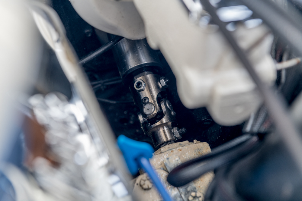

Die Verbindung zum Getriebe stellt ein Chromstahl Kreuzgelenk her:
Auch der Flansch bei der Pedalerie macht einen ausgezeichneten Eindruck:
