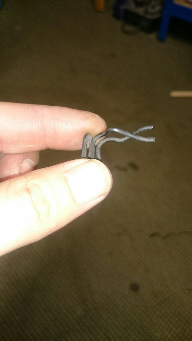

Und hat jemand noch zwei von diesen Clips? Sollten die gleichen sein wie für die Türpanels, bin mir da aber nicht ganz sicher.

Clips sind schon gefunden, vielen Dank Volker!!

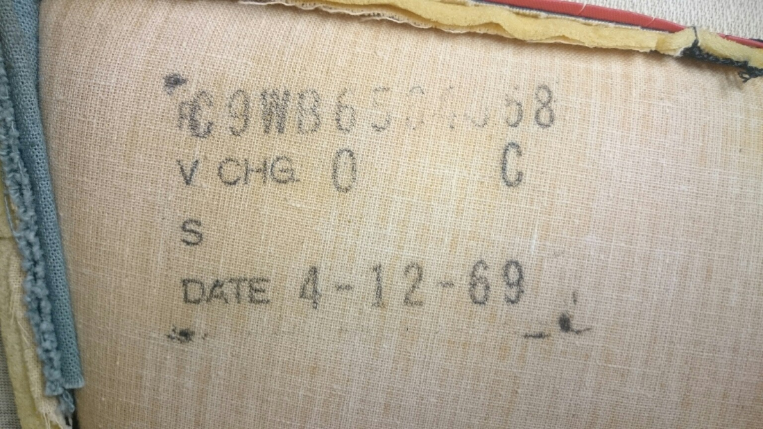

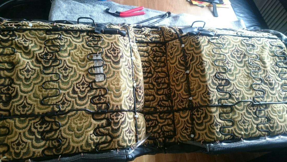

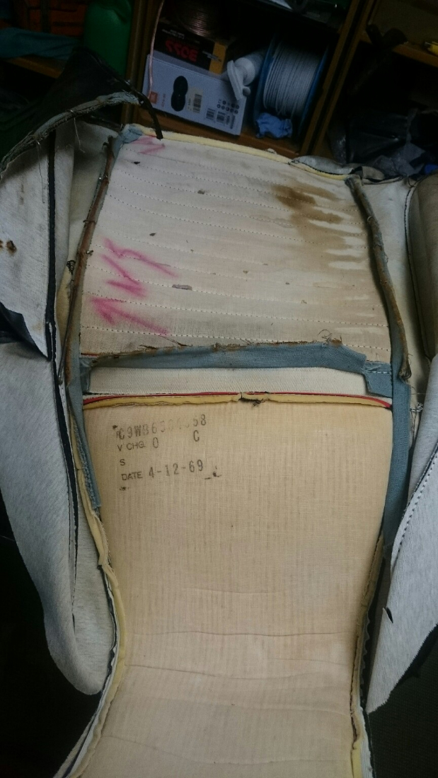

Dann hab ich heute mit dem Beifahrersitz angefangen. Macht immer wieder glücklich wenn man Tags finden oder Stempel :-)
mit dem Blech wollte der Vorbesitzer wahrscheinlich was gegen die Schleifspur unternehmen. Am Fahrersitz gab es die Schleifspuren auch, diese hab ich aufgeschweisst und dann wieder eben geschliffen.

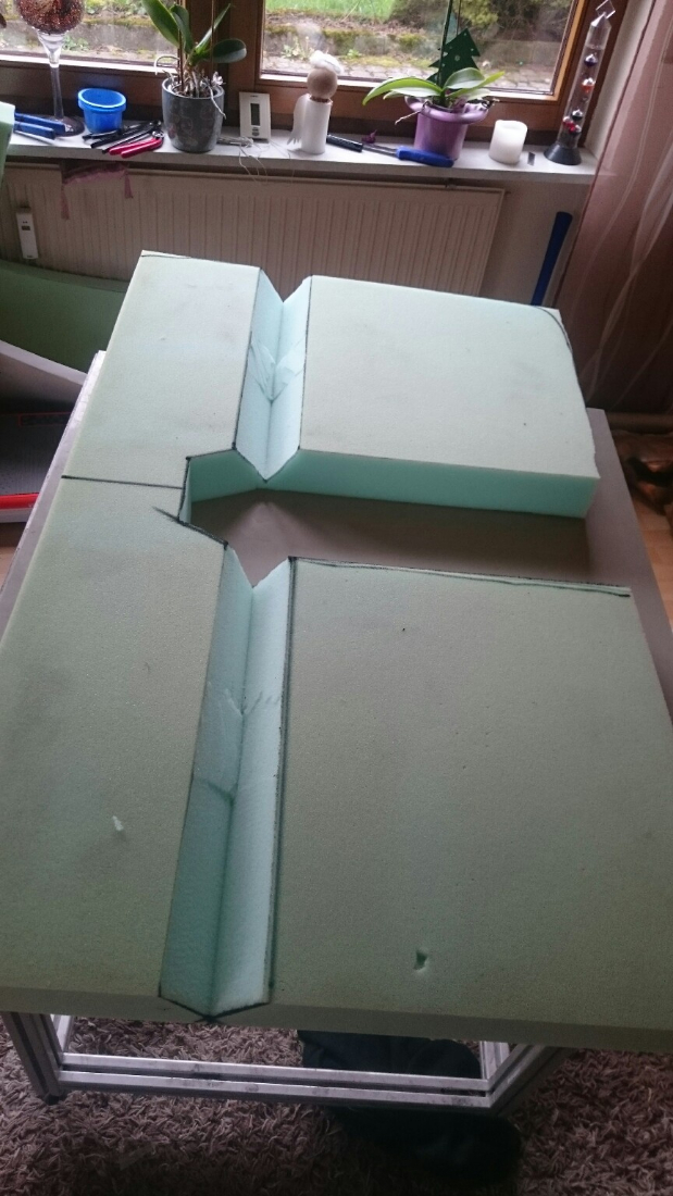

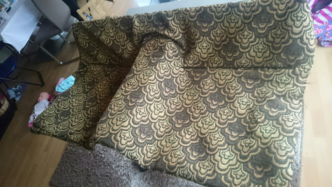

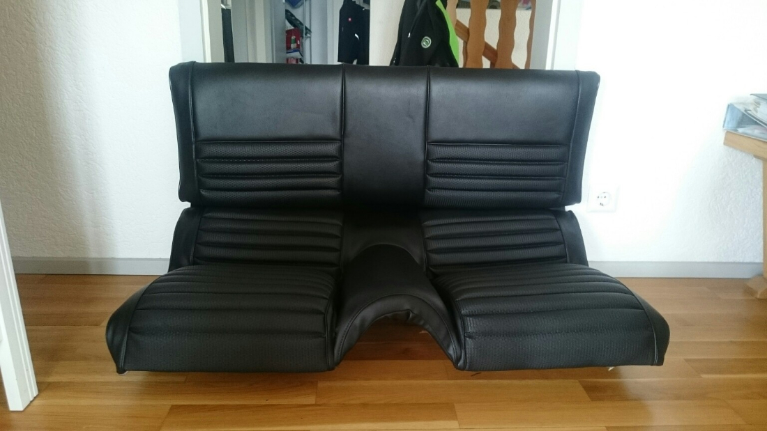

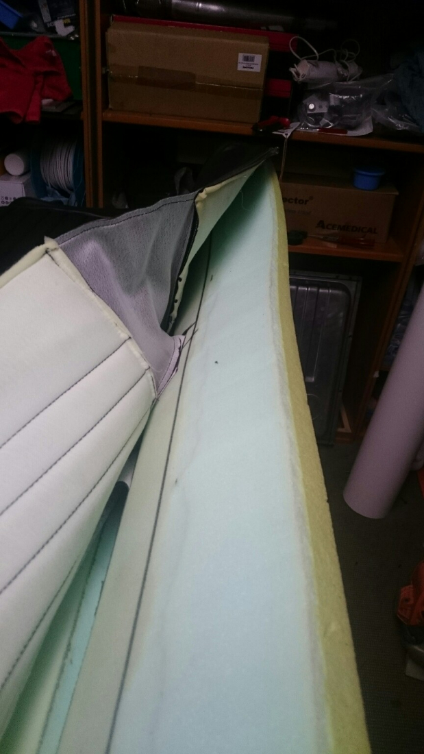

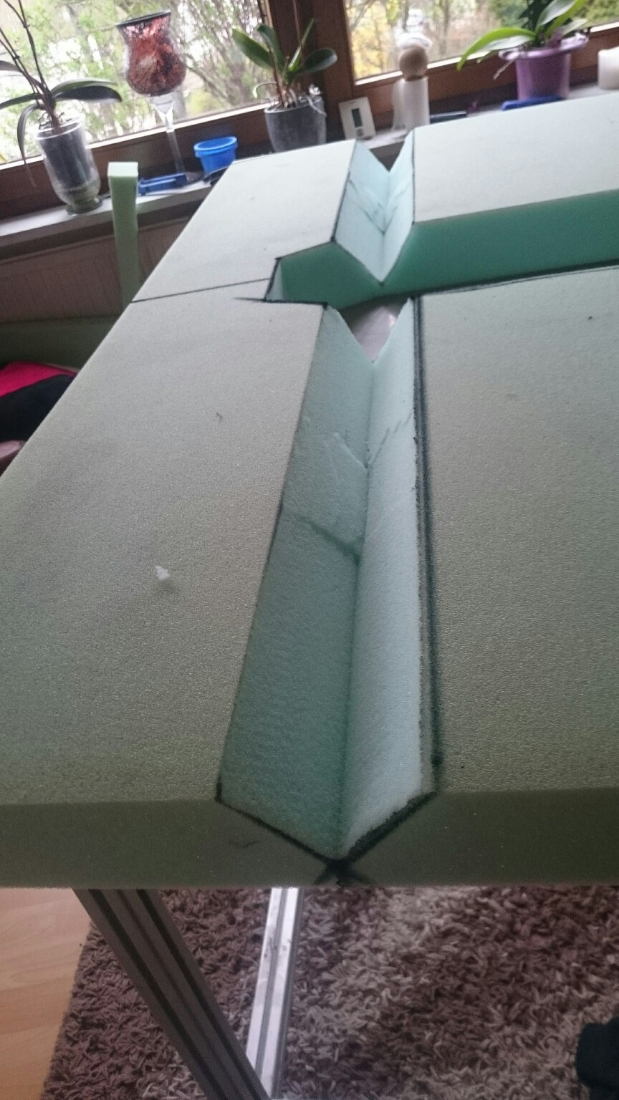

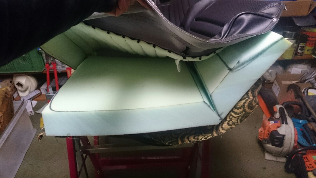

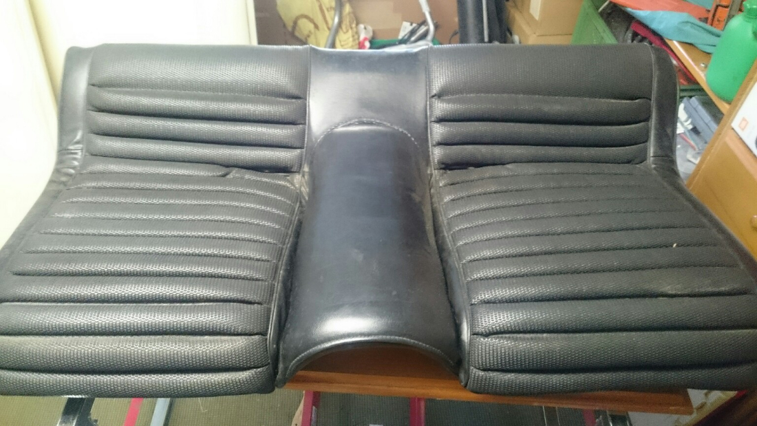

Und weiter gings, habe jetzt die Frontseite uns auch die Rücksitzbank komplett fertig. Wartet nur noch auf den Einbau ( in ca. 1,5 Jahren :roll:)
Für die Rücksitzbank habe ich keinen originalen Schaumstoff gekauft, sondern hab mir welches beim Sattler gekauft. Die ca 250 Euro wären mir dann doch zu viel für Schaumstoff. Ich hab jetzt 50 Euro für Hogringe, Schaumstoff und Draht bezahlt. Das Zuschneiden des Schaumstoffs ging mit dem 2 schneidigen Küchenmesser sehr gut. Auch die Rundungen schneiden war kein Problem und hat richtig Spaß gemacht, ne Arbeit diei ch noch nie gemacht habe.
Anbei ein paar Bilder. :-)
