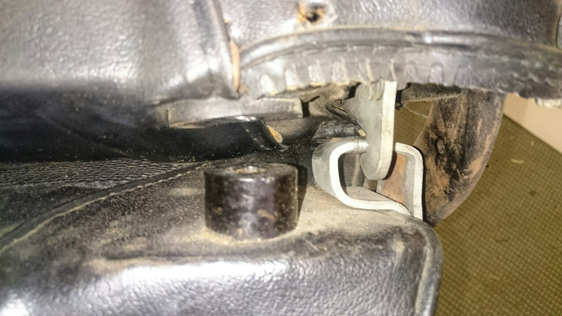

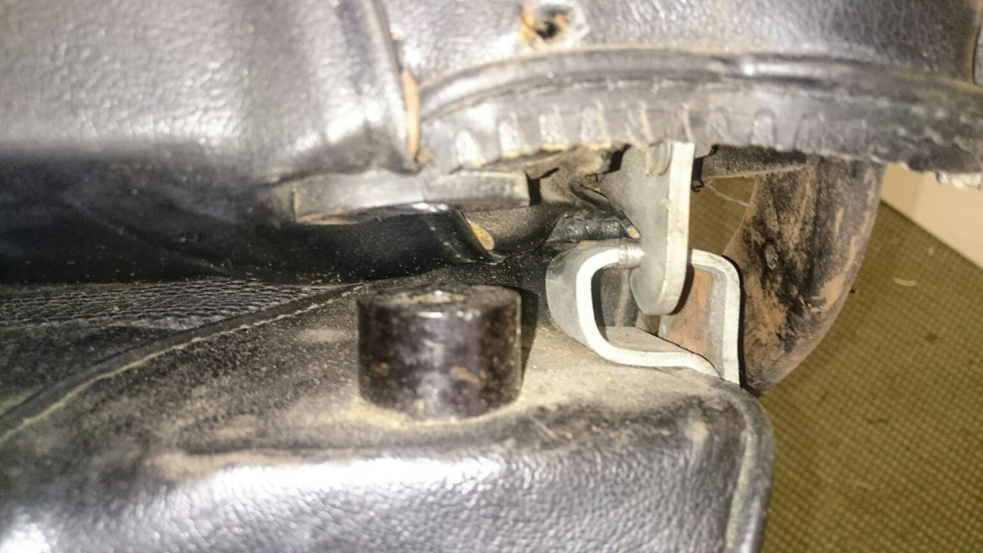

So jetzt hab ich noch zwei Sachen.
Ist es normal das die Lehne, nach dem Einrasten ziemlich Spiel hat? Die beiden Stopperteile haben ca. 1 cm Spiel.

Nur nich die Frage über das Spiel der Lehne?

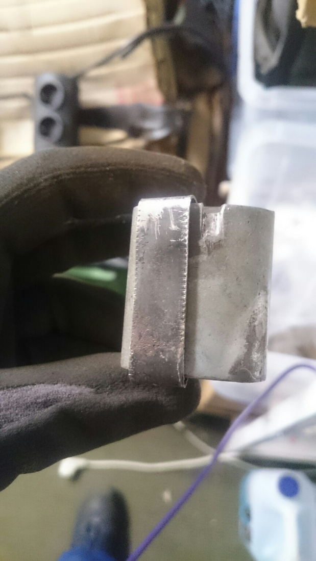

Dann hab ich heute mit dem Beifahrersitz angefangen. Macht immer wieder glücklich wenn man Tags finden oder Stempel :-)
mit dem Blech wollte der Vorbesitzer wahrscheinlich was gegen die Schleifspur unternehmen. Am Fahrersitz gab es die Schleifspuren auch, diese hab ich aufgeschweisst und dann wieder eben geschliffen.

Kann keiner was zu der Sitzlehne sagen?
