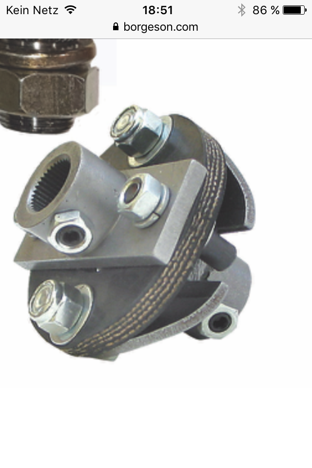

Hardyscheibe gerissen und dann lenkungslos :shock: Gab es keine mechanische Sicherung, das ist ja kaum zu glauben, wer baut den sowas? Dann glaube ich das du geschokt warst.

Hi Beat,
darüber darf man ja gar nicht weiter nachdenken...
Da gibt es keine weitere Sicherung an so einem kritischen Teil?
Zum Glück ohne Personenschaden abgelaufen.

Im Originalen Zustand ist das Teil gesichert.

ich meine doch:
Wenn die Lenkachse richtig verbaut ist, keine Längsbewegung machen kann, sollten die Stifte mindestens eine Notbewegung noch zulassen. Bei mir konnte die Lenkachse axial ausweichen. Bin mir zwar nicht sicher, es kann auch sein, dass die fehlende Führung unten genug Bewegung ermöglichte, dass die Stifte nicht mehr griffen.

Ich habe bei meinem 67er geschaut, wenn die Hardyscheibe reissen würde, greift nach ca. 1mm die metallische Verbindung.

Dann muss ich dies bei mir unbedingt das auch untersuchen, bin um jedes Teil dankbar, was mein Vorgänger nicht in der Hand hatte :roll:
