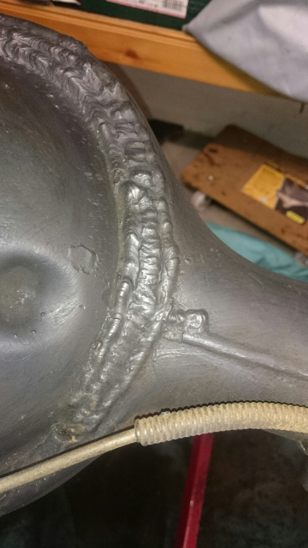

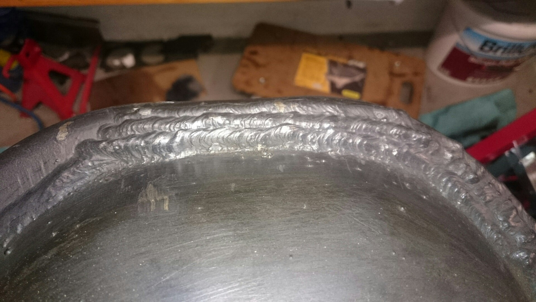

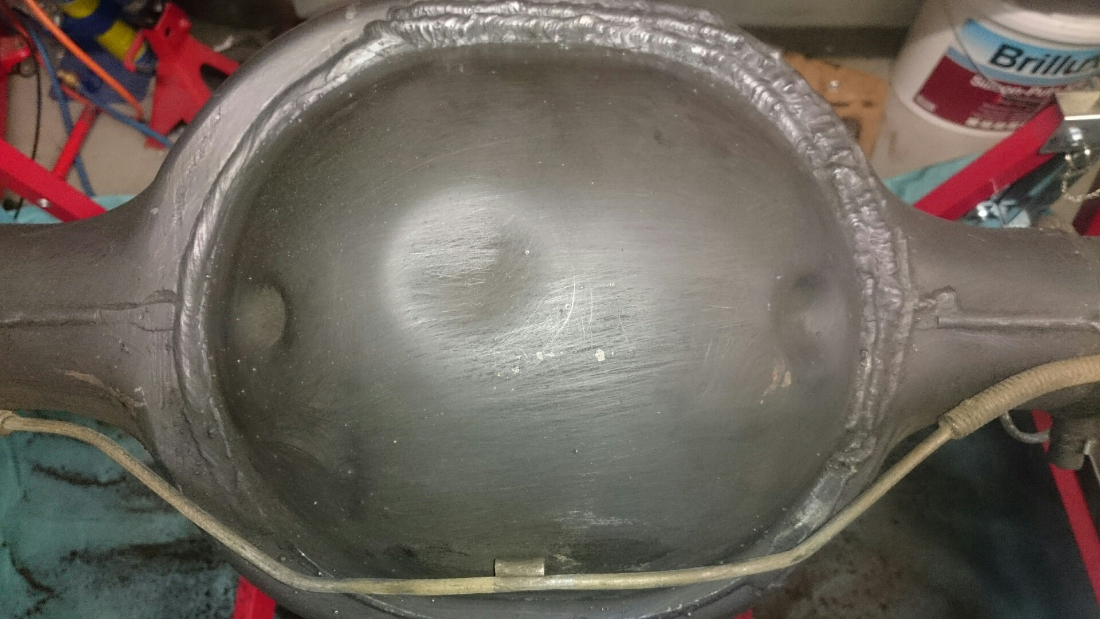

Und dann unter allem Dreck, Öl und Unterbodenschutz habe ich noch diese Schweißstellen gefunden!
Was sagt ihr dazu? Original kann das nicht sein...

Was sagst du zu der Schweißerei? Dort ist es zumindest nicht undicht, gefahren ist er so auch, ohne das wir etwas gemerkt haben.

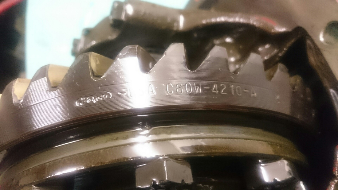

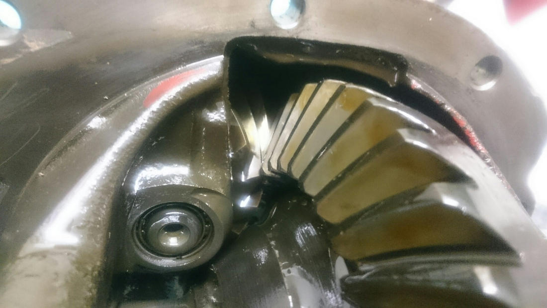

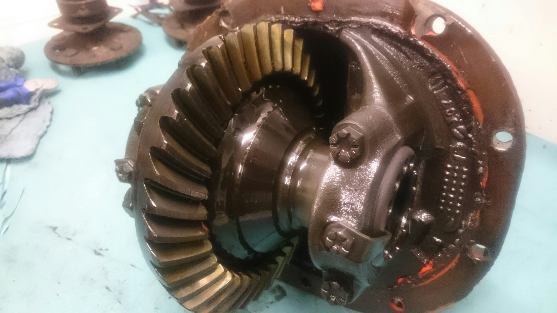

So jetzt bräuchte ich wirklich eure Hilfe!!
Hab nun Diff von der Achse entfernt, sieht auch alles soweit gut aus! Alle Zähne sehen gut aus ich kann keine Schleifspuren etc. Erkennen. Ich möchte hier auch nicht auf Verdacht etwas wechseln.
Jetzt meine Frage, kann ich den vorderen Simmering wechseln, ohne das ich etwas am Diff wieder einstellen muss?

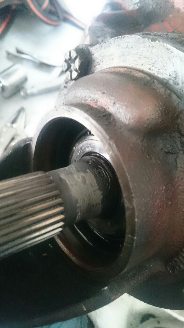

Hallo Marco, jetzt hast du die Gelegenheit die genaue Übersetzung zu ermitteln. Zähne zählen und teilen. Hast du z.b. 39 und 13 kommst du genau auf 3:1 usw. Den yoke musst du abschrauben um Simmering zu wechseln. Genau den yoke ansehen, nicht dass die Aussenhaut der Welle angefressen ist und dadurch du Öl verlierst, dann brauchst du einen neuen.
KLICK

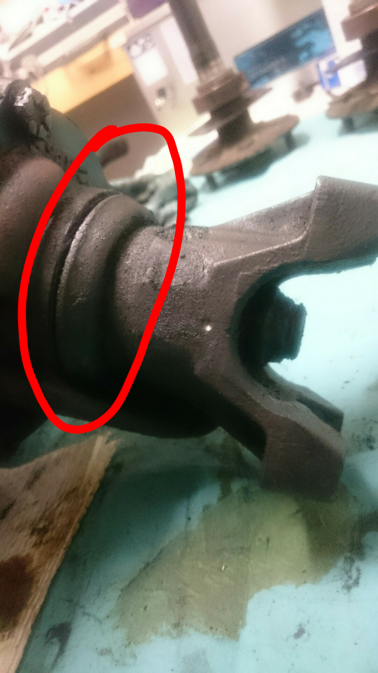

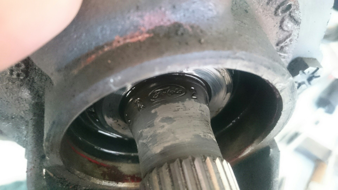

Hier die Fotos, was haltet ihr von diesem Sitz... Für mich sieht es nach austauschen aus....

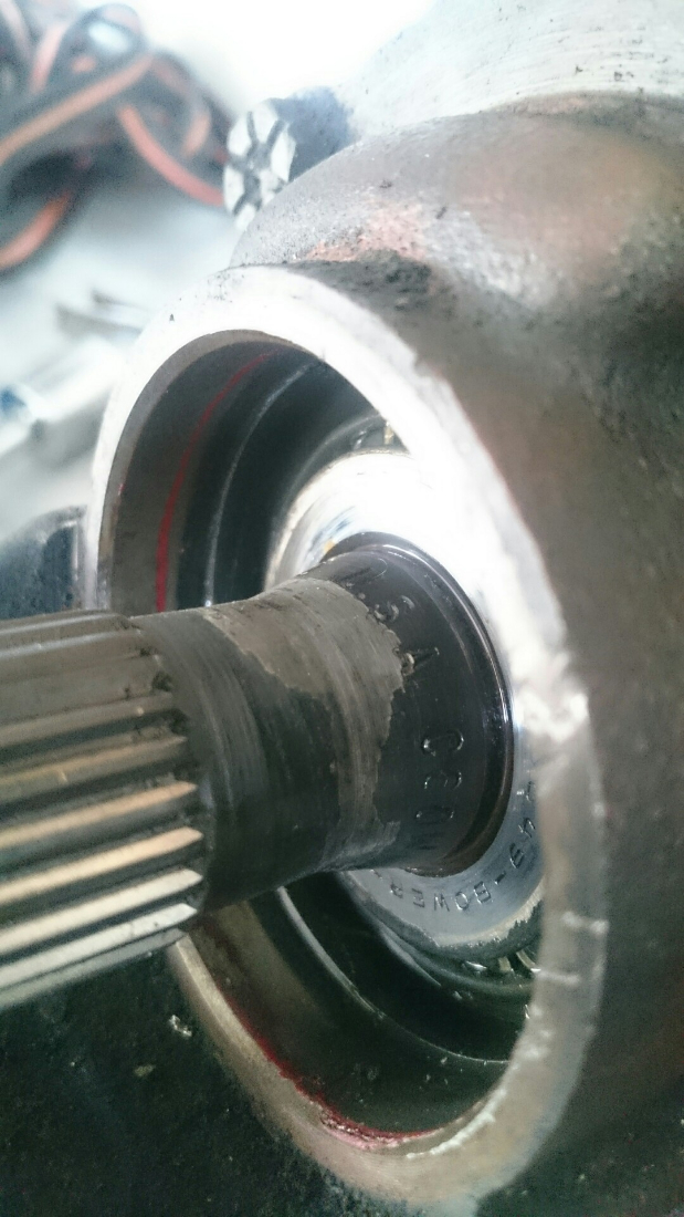

schwer zu sagen, das sieht so aus, als wenn nur farbe fehlen würde. Es ist die Welle vom Pinion darüber kommt der yoke, wie sieht der aussen aus, der hat kontakt zum Simmering. Dieser muss eben und glatt sowie rund sein, -darf nicht eiern. Wenn sich Öl durch die Welle drückt dann reicht es aus, unter die U-scheibe silikon zu machen. Wenn da welches gefehlt hat, kann die Ursache schon dafür sein, dass Öl austritt. Das hat bei mir schon 3 mal funktioniert nach dem yoke wechsel. silikon unter die u-scheibe, fertig. Abudi wird das aber sicherlich hier besonders bei diesem Thema genauer wissen, Abudi was sagst du dazu?

Mal schauen was Abudi dazu sagt.70lime met hat geschrieben:schwer zu sagen, das sieht so aus, als wenn nur farbe fehlen würde. Es ist die Welle vom Pinion darüber kommt der yoke, wie sieht der aussen aus, der hat kontakt zum Simmering. Dieser muss eben und glatt sowie rund sein, -darf nicht eiern. Wenn sich Öl durch die Welle drückt dann reicht es aus, unter die U-scheibe silikon zu machen. Wenn da welches gefehlt hat, kann die Ursache schon dafür sein, dass Öl austritt. Das hat bei mir schon 3 mal funktioniert nach dem yoke wechsel. silikon unter die u-scheibe, fertig. Abudi wird das aber sicherlich hier besonders bei diesem Thema genauer wissen, Abudi was sagst du dazu?![]()

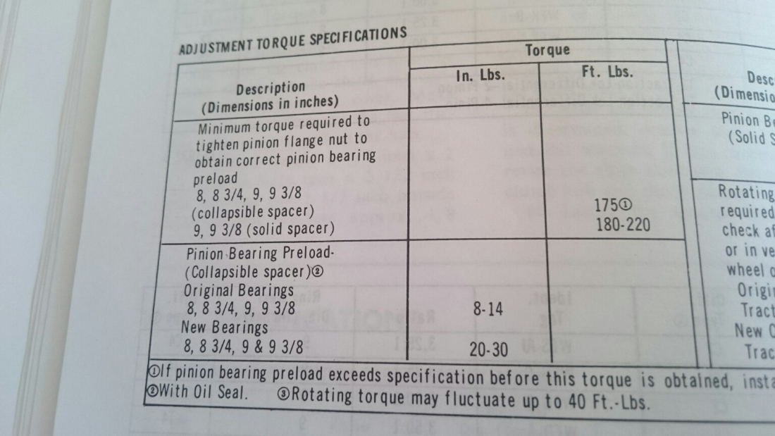

Ich habe keine U- Scheibe, bei mir verbaut.
Versteh ich es richtig, ich brauche nen neuen crush spacer wenn bei erreichen des Drehmoment das Endspiel zu groß ist? Ft.lbs sind 175
