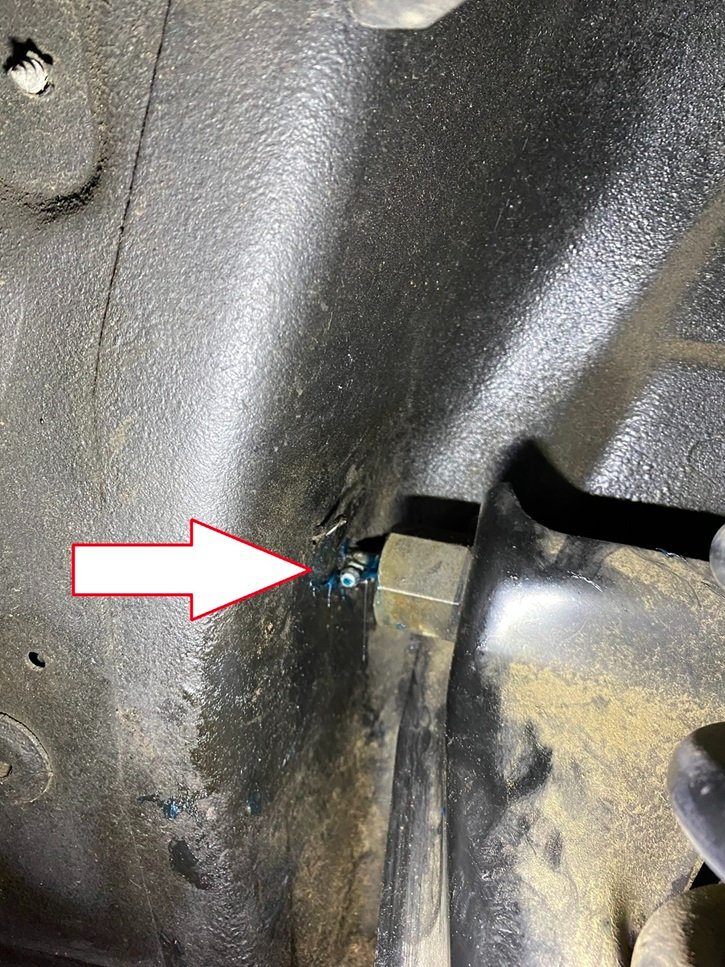

Hi Leute,
Ich bekomme die Fettpresse nicht auf die Schmiernippel am Querlenker, ist so eng, dass ich auch nicht auf die längeren Nippel umrüsten kann ohne alles auseinander zu bauen. Weiss jemand welches "Mundstück" schmal ist und passen würde? gibt ja einige Mini Fettpressen.
nippel am querlenker.jpg (229.71 KiB) 5058 mal betrachtet

Moin,
suche mal nach "Fettnadeln, Schmiernippel, Aufsatz, Nadelfettdüse, schmaler Nadelspender", damit sollte es funktionieren, auch wenn der Platz beengt ist.

Das umrüsten dauert doch max. 1 h, habe ich auch gemacht, weil ich nicht hingekommen bin. Rad ab, Federspanner, 2 Schrauben fertig ist und noch Shelby Drop machen wenn nicht schon gemacht.

Auf Ali mit Schlauch
Ich habe das hier gerade auf AliExpress gefunden:
11,13€ | 10000PSI Hochdruck Fett Koppler Düse Schlauch Pumpe Spritze Fett Pistole NPT1/8 Adapter Bremsöl Ändern Werkzeuge Auto Zubehör
https://a.aliexpress.com/_EwjXPEv
Draufklicken lohnt, der Preis im Text stimmt nicht😉

Frank,
für das Problem gibt es eine ganz einfache Lösung:
- Die Muttern vom Tragarm lösen - aber nicht entfernen.
- Den Tragarm auf der "engen Seite" heraus hebeln
- fetten
- Muttern wieder anziehen.
Wäre auch eine Gelegenheit die langen Schmiernippel einzusetzen
Zeitaufwand vielleicht 10 Minuten ?
