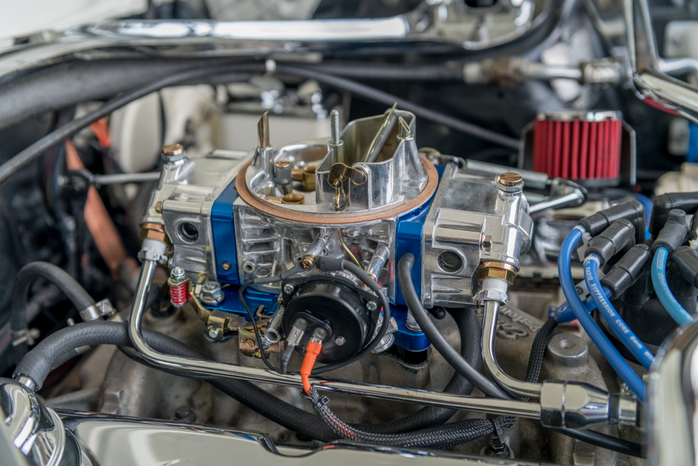

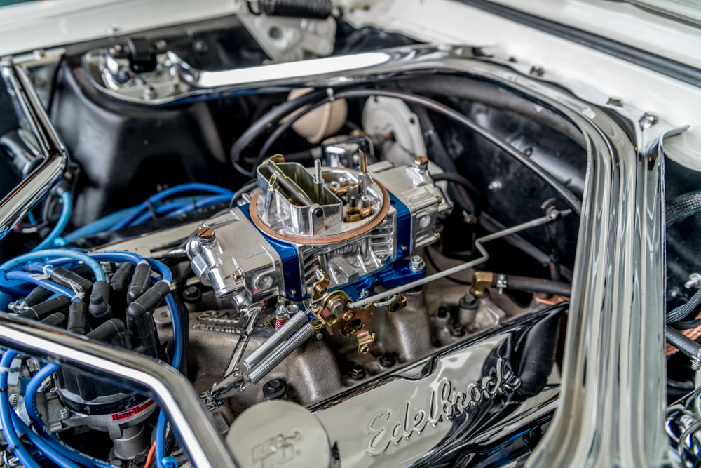

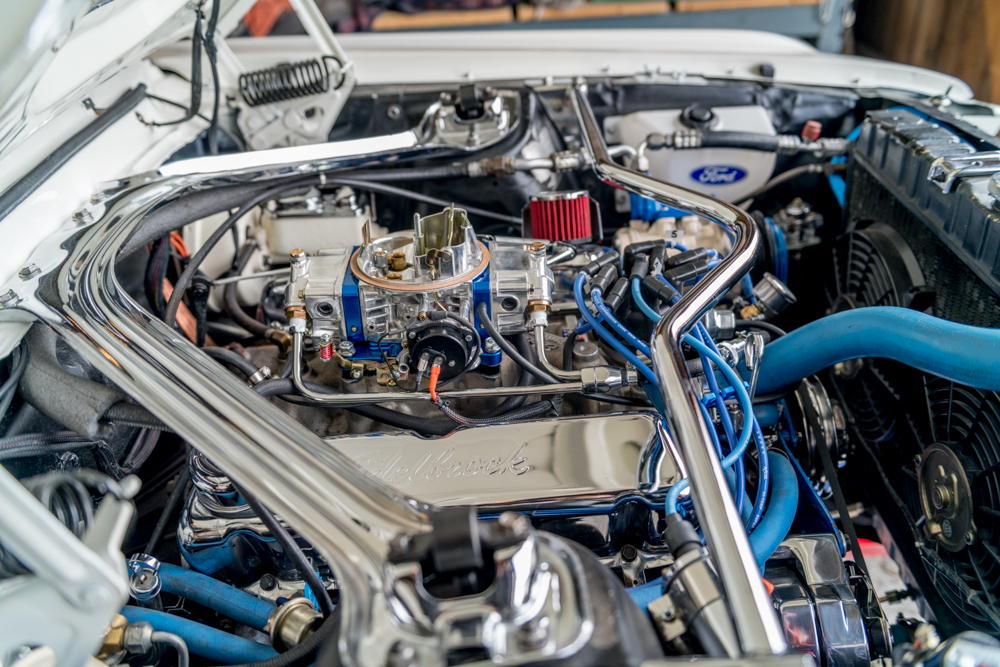

so wie's ausschaut bin ich aus'm Tunnel raus. Nix mehr mit Licht am Ende des Tunnels. Lucy springt auch kalt an wie ein Alltagsauto, läuft (fast) perfekt.
Zuletzt habe ich noch einen neuen Vergaser verbaut, den hier:
https://www.velocity-group.de/motor-luf ... iert-blau/
Das Versprechen von Holley "plug&play" hat sich bewahrheitet, sehr geil!
Ich habe ja noch den Tankgeber und die Benzinleitung neu gemacht, und unterdessen habe ich auch eine "Methode entwickelt" die zu entlüften :D , ich pumpe mit Druckluft den Tank auf (sieht zum schiessen aus, wenn sich der Kofferaumboden anhebt :mrgreen: )
Danach waren "zwei" Anlasserumdrehungen nötig und die Karre lief.... :shock:
Dabei hat sich natürlich der Anlasser verabschiedet (ja, ich weiss zwei vor, einer zurück) seit da ein HighTorque drin ist läuft die Schwarte wie eine moderne Alltagsschlampe an.
Was mir am (ja ich weiss zu grossen) Gaser auch sehr gut gefällt sind die Schaugläser für die Schwimmergehäuse.
Ein "Luxusproblem" habe ich noch mit den zwei (!!) Beschleunigerpumpen. Bein Downkicken :D verschluckt die sich kurz, bevor sie wie Sau abgeht. Nun hat Michael geschrieben, das dann die Squirters :lol: zu klein seien, nun habe ich wohl alle Tuningkits für Holley und habe das versucht. aber auch die dritt grössere Düsenkombination, hat nichts wesentlich verändert.
Aber nu will ich erst mal die Früchte der Schrauberei ernten und lebe wohl mal mit den Umständen.

Freud mich , das die Lucy wieder läuft, dann sehen wir uns ja in Hattingen. Ich hatte mit meinem Holly auch erst etwas Probleme bei der Gasannahme, habe dann einen größeren Beschleuniger Nocken verbaut und der Motor dreht jetzt aus dem Leerlauf super hoch.
Sieht gut aus, Dein Motorraum.

Und den Beschleunigerpumpenhebel dazu sauber einstellen, der mit der Feder, sehr wichtig.
