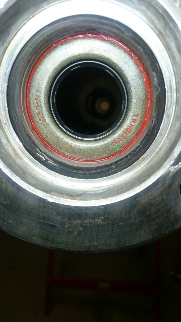

Re: 1970er Sportsroof
Danke Harald für die Antwort. Komplett zerlegen möchte ich das eigentlich nicht da ich damit null Erfahrung habe.
Zu dem Pinion, da hatte ich nen Denkfehler, der Simmering dichtet dort ja garnicht ab, also brauch ich mir da keine Gedanken machen. Crush sleeve bestell ich grad noch mit, mach neue Simmerrringe überall rein neues Öl, neue Dichtung und dann sollte das wieder passen.

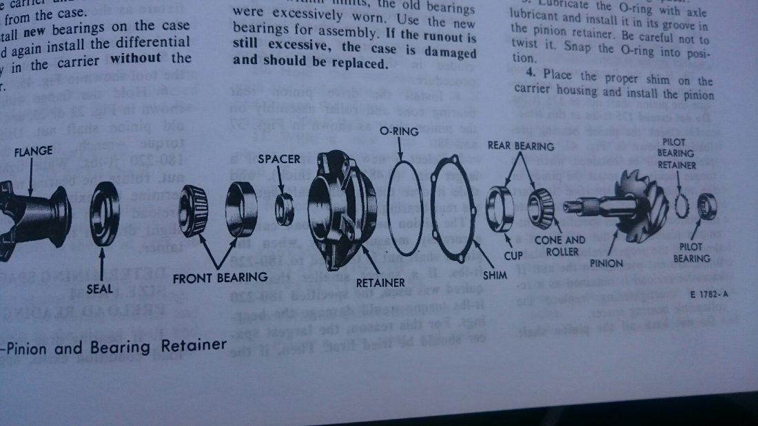

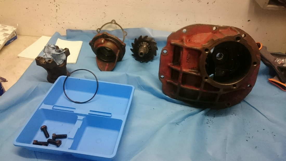

Harald ich hab doch davon wirklich keine Ahnung. Ich hab das erste mal nen Diff in der Hand.
Das heißt ich kann den retainer lösen und den Pinion raus ziehen. Oring und shim neu oder nur im Fall das sie nicht gut aussehen?
Später dann wieder als komplettes Paket einsetzen, oder?
- DSC_1744-1920x1080.JPG (519.94 KiB) 1291 mal betrachtet
Marco
Marco
- Braunschweiger
- Beiträge: 3556
- Fuhrpark: Ford Mustang
Ja, den Retainer rausziehen, der Shim bleibt natürlich, der stellt ja die Eingrifftiefe im Ringgear ein, den O-Ring besser ersetzen.
Nach deinen Simmerringtausch und Zusammenbau mit neuen O-Ring und den alten Shim wieder einsetzen

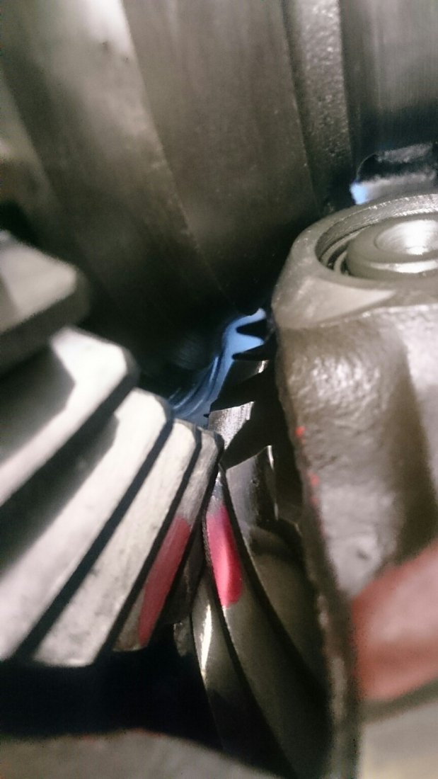

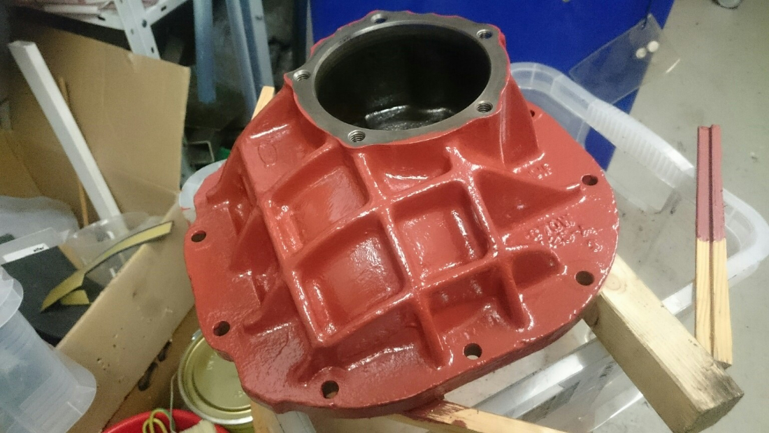

Hab heute noch etwas Zeit gefunden, hab das Gehäuse komplett vom Öl und Wachs befreit, leider hat der Vorbesitzer alles voll gesprüht...
Den Retainer mit Pinion könnte ich dann gut entfernen. Die Position hab ich markiert.
Danke Harald
die Simmerringe, Oring, Crush spacer, Yoke Nut und 2 L 80W90 Öl sind bestellt.

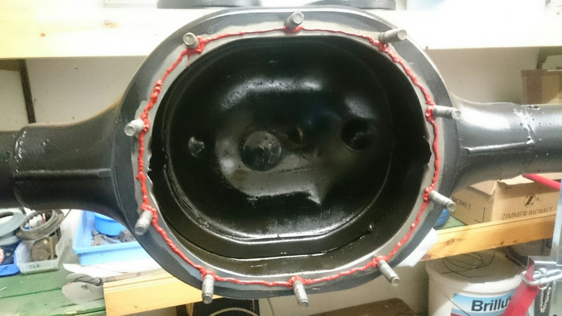

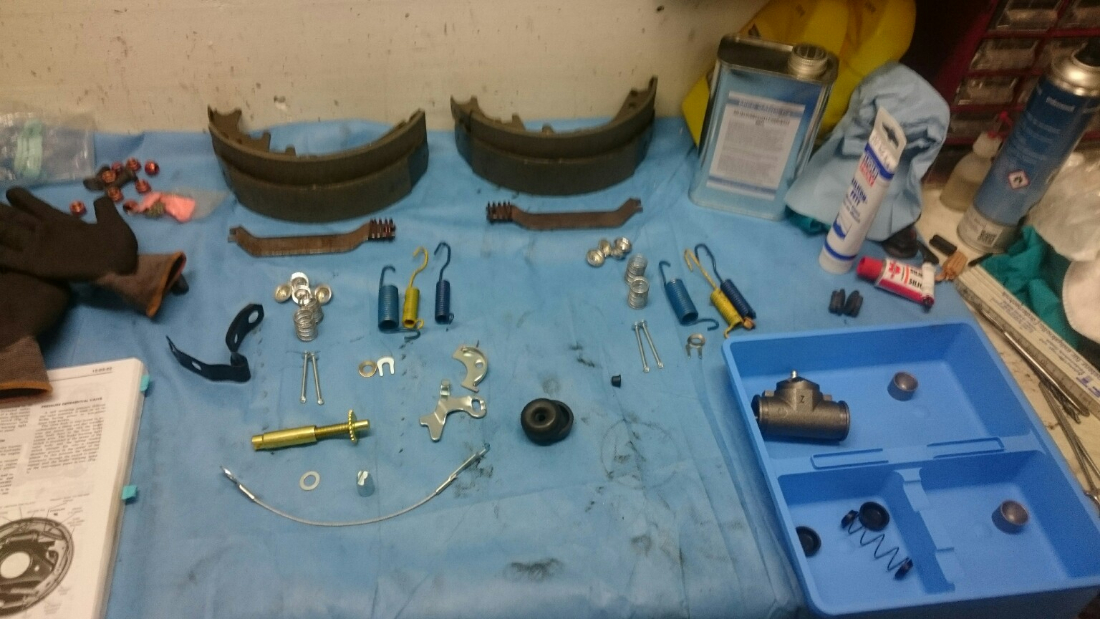

- MDG
- Beiträge: 1311
- Registriert: Mo 16. Sep 2013, 17:27
- Fuhrpark: 70er Sportsroof (Resto)

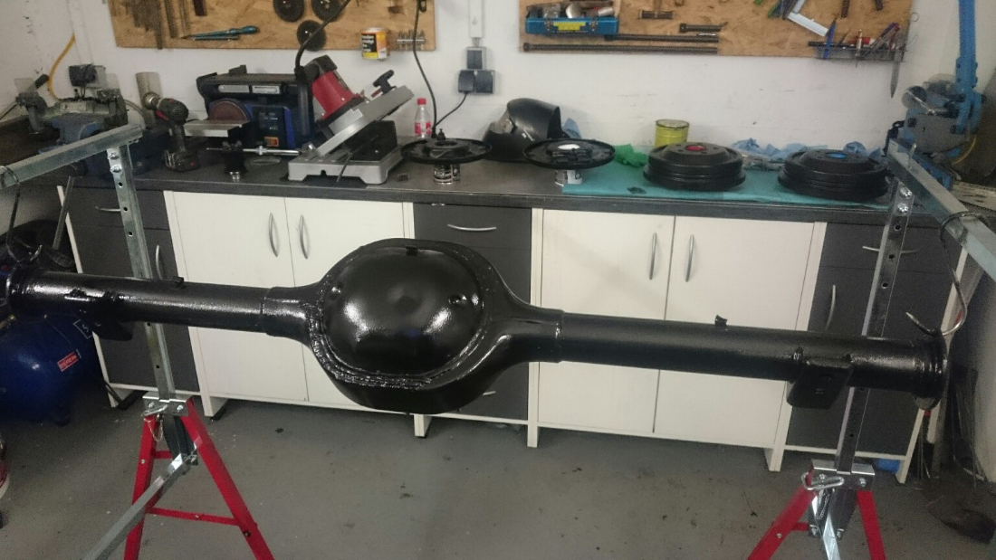

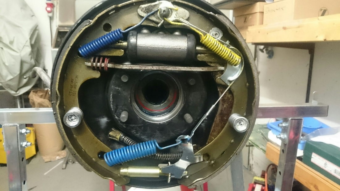

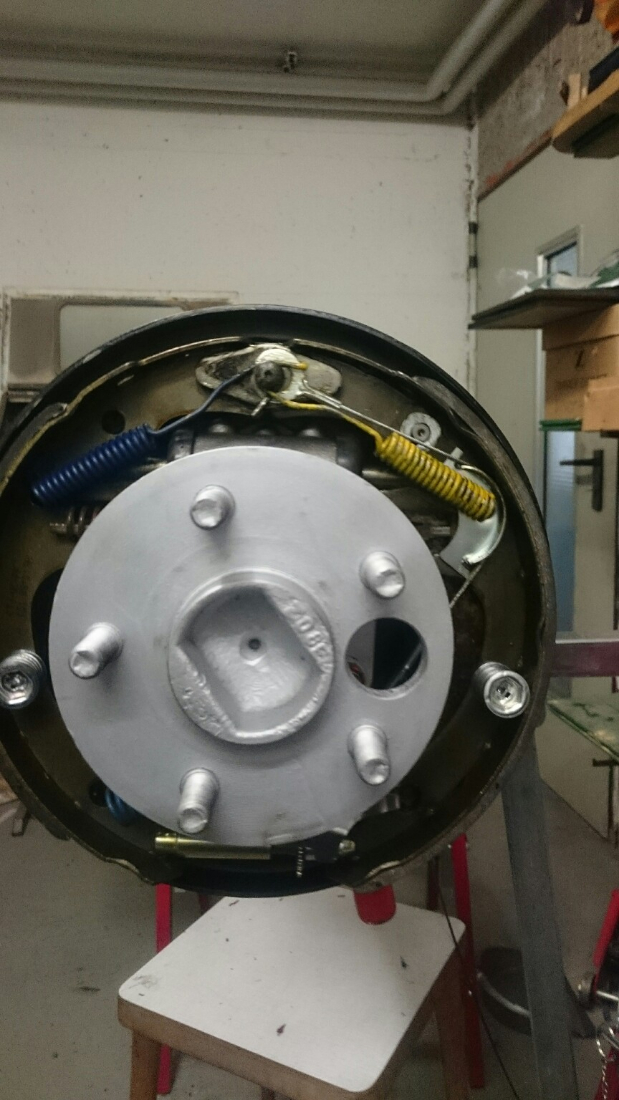

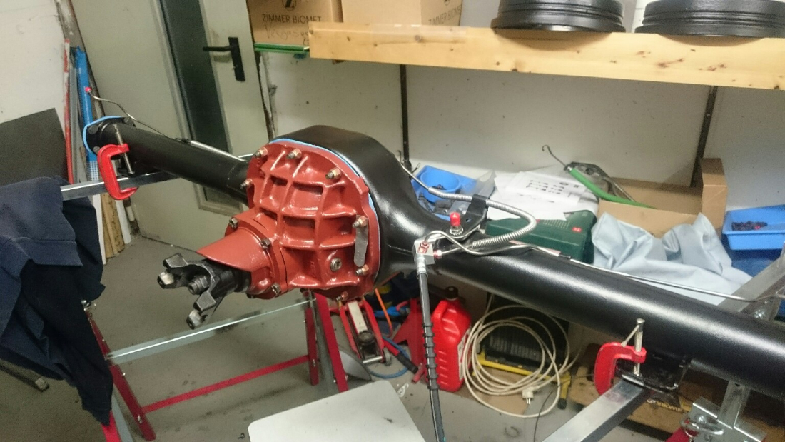

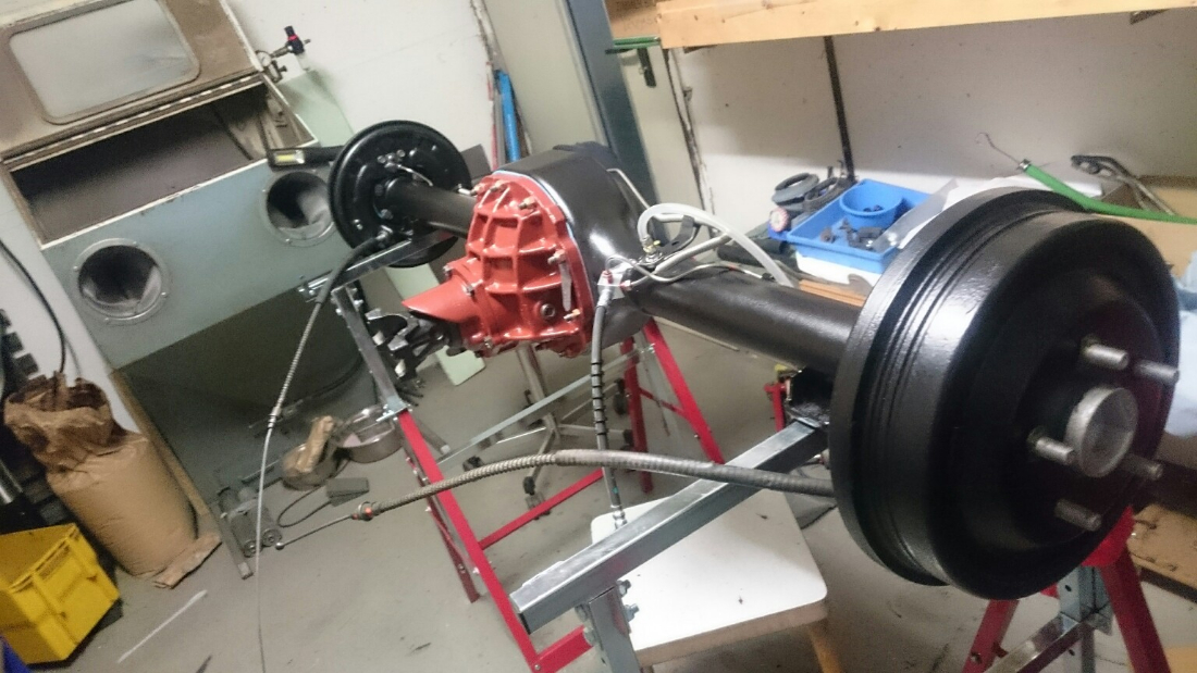

So einiges ist passiert, Hinterachse ist komplett fertig. Differenzial und Bremsen, Radlager, Leitungen alles neu. Hoffen wir das in einem Jahr auch alles funktioniert
Die Bremszylinder habe ich gereinigt und mit Silikon geölt da ih ja auf Dot 5 umsteige.
Anbei ein paar Bilder.

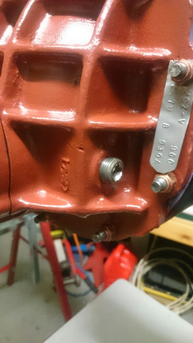

- Grussi67
- Beiträge: 2195
Audi Q5 55 TFSI-e
BMW Z4
Hallo Marco,
Top Arbeit und schöner Bericht, die Ölkontrollschraube der Hinterachse sieht auf den Bildern so ausgenudelt aus, würde ich lieber neu nehmen.
