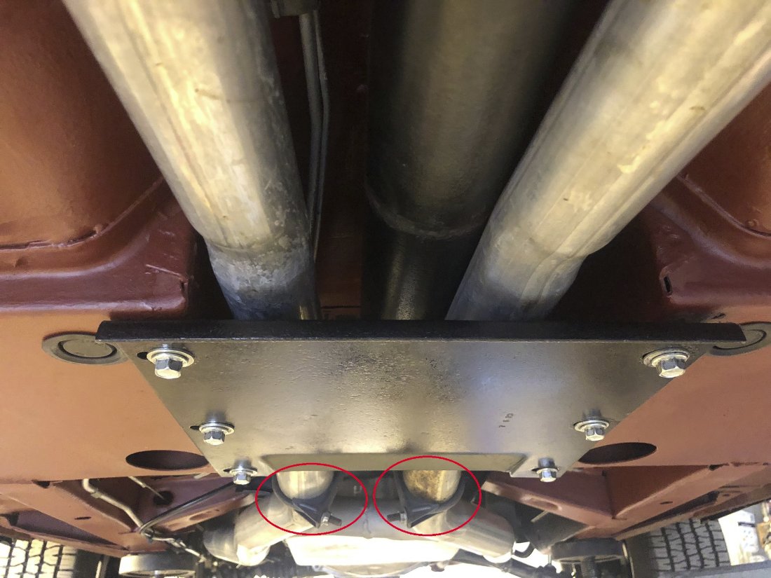

Moin zusammen,
ich schraube auch zur Zeit an einem Mustang GT 390 er und lerne ihn immer mehr kennen. Leider tritt nicht wenig Motoröl und Getriebeöl Zwischen Motor und dem Aut. Getriebe aus was ich beheben muss.
Zunächst muss ich den Auspuff trennen, aber der Restaurateur hat es wohl wirklich gut gemeint mit den Rohrschellen. Die sind so stark angezogen, sodass auch nach totalem losdrehen die Rohre nicht getrennt werden können.
Jetzt die Frage: Was würdet ihr in dem Fall machen? Abschneiden und eine breite Auspuffschelle verwenden? Und: Habt ihr bereits erfahrungen mit diesen leckagen zwischen Motor und Getriebe gesammelt?
(Habe ein Bild vom schlechten sitz des Auspuff's als Bild angehangen -> schrabbt fast an die Kardanwelle)
Auspuffsitz (schlecht) Rohrschellen zu stark angezogen

Mach in das äußere Rohr 180°versetzt zwei Schlitze mit einer Trennscheibe, dann vorsichtig etwas aufbiegen. Dann sollten die Rohre auseinander gehen und auch dann mit der Schelle wieder dicht werden.

Oder wenn zur Hand mit dem Brenner heiß machen dann geht das auch .

Wenn es zwischen Getr. und Motor sifft, dann ist es am ehesten an der Kurbel. Dazu muss dann die Ölwanne runter.
