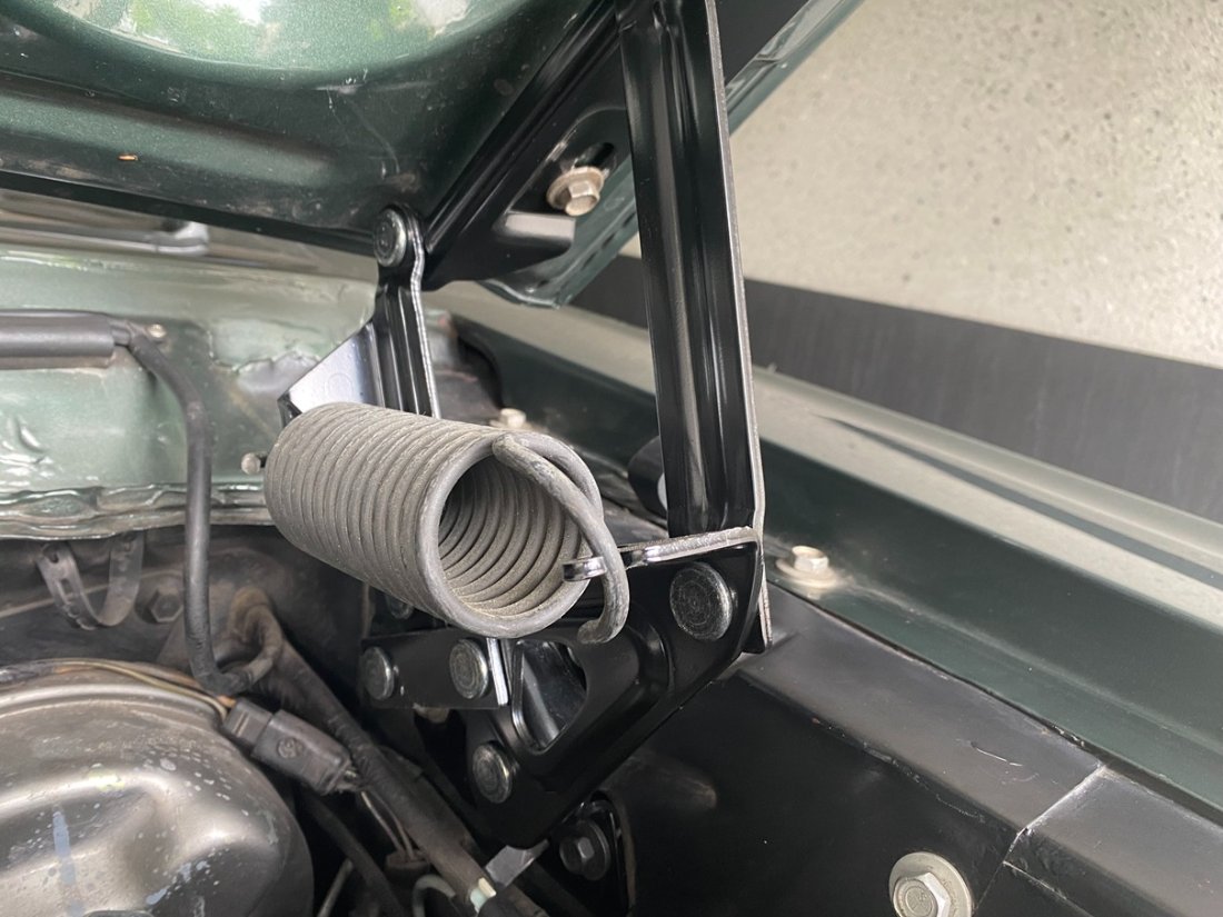

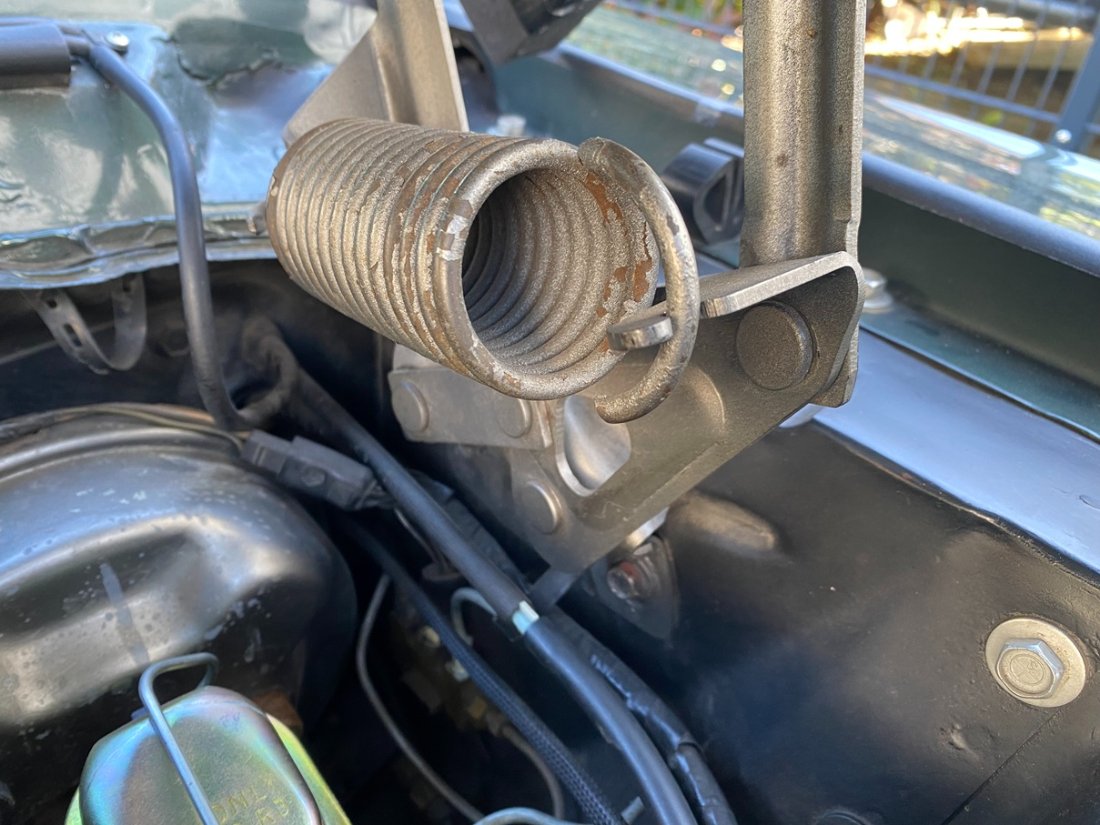

Auch mal hier ein Update: Da meine Motorhaube nach jedem Öffnen immer auf halb 8 stand, habe ich mir dann doch mal die Dynacorn Motorhaubenscharniere bei Patrick letztes Jahr gegönnt und erstmal zur Reifung ein 3/4 Jahr in den Keller gelegt
Jetzt ging es mir aber so auf die Nerven, dass ich jedes Mal die Haube per Hand runter drücken musste, dass diese getauscht sind. Die alten waren sehr ausgeschlagen und es hatte geknirscht und geknarzt beim Öffnen
Da der Wagen jetzt wegen Zündproblemen gar nicht läuft, habe ich wenigstens ein nun butterweiches Gefühl beim Haube öffnen. es sind die kleinen Dinge

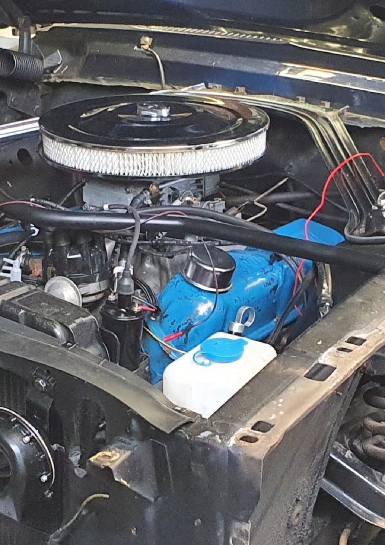

Ich hab das vom 67/68er grad nicht so richtig auf'm Schirm..... aber hast du die richtige Pedalerie verbaut?
Irgendwie ist das 64/65 alles gerader und höher....

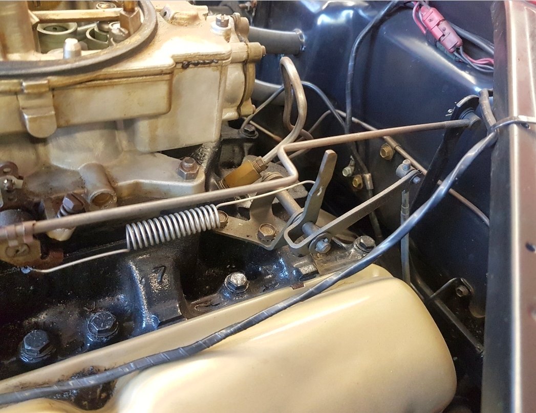

Doch noch was gefunden...ist definitiv zu tief unten dein Gaspedalgestänge.
Wenn ich mich nicht irre, sitzt da auch n Holley drauf....

..... oder liegt's an der Perspektive.....
Auf jeden Fall müsste die Stange anders herum rein.... bin mir aber nicht sicher, ob das ohne Kickdown relevant ist.

Re: Winterprojekt: Innenraum entrosten und konservieren
danke schonmals für die antworten. ich dachte das Gasgestänge ist identisch Automatic / Manuell, nur das Automatic noch den Kickdown Zug zusätzlich dran ist. Ich muss mal am Auto nachmessen. So wie es jetzt ist, ist doof, hat zu viel Spiel. Habe ich so vor 10 Jahren gekauft, vieles gemacht, das ist irgendwie auf der Liste geblieben... bis jetzt
