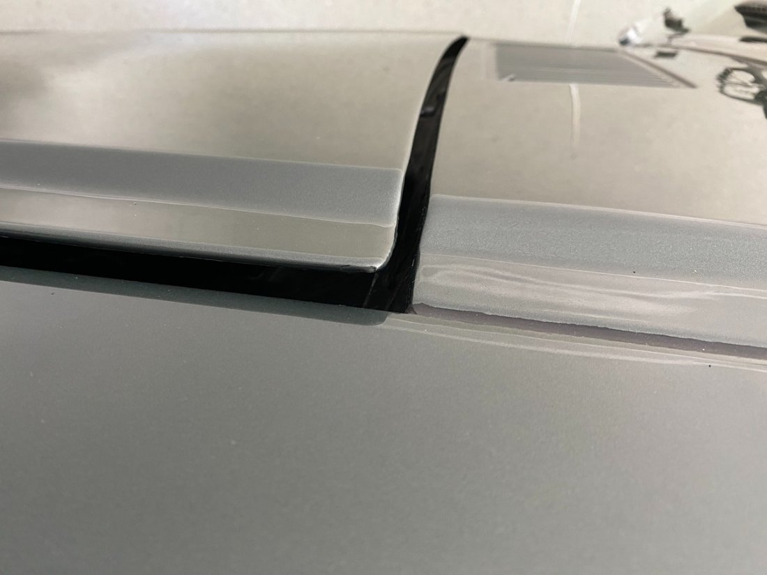

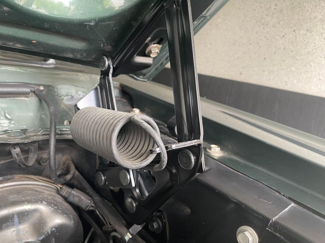

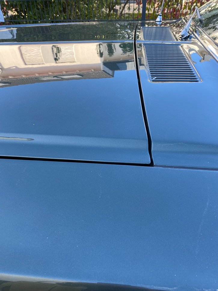

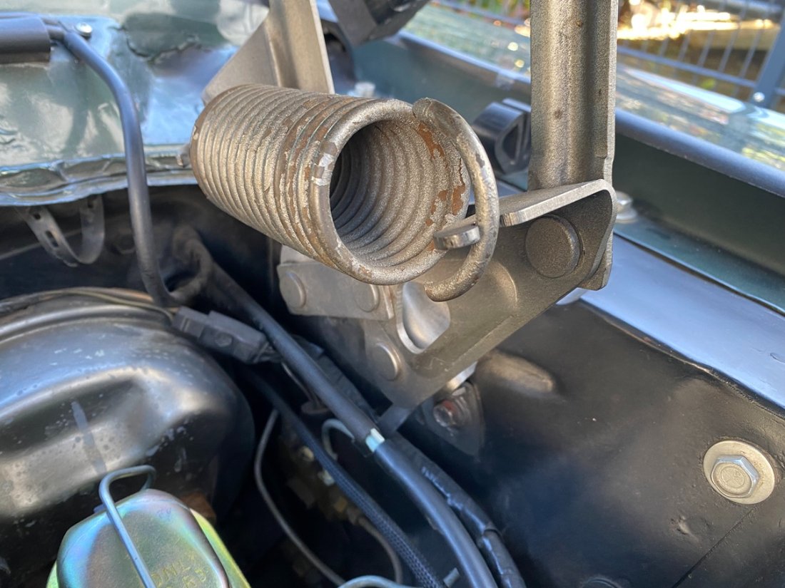

Auch mal hier ein Update: Da meine Motorhaube nach jedem Öffnen immer auf halb 8 stand, habe ich mir dann doch mal die Dynacorn Motorhaubenscharniere bei Patrick letztes Jahr gegönnt und erstmal zur Reifung ein 3/4 Jahr in den Keller gelegt ;) Jetzt ging es mir aber so auf die Nerven, dass ich jedes Mal die Haube per Hand runter drücken musste, dass diese getauscht sind. Die alten waren sehr ausgeschlagen und es hatte geknirscht und geknarzt beim Öffnen
Haube 1.JPG (79.91 KiB) 1533 mal betrachtet
Haube 2.JPG (161.06 KiB) 1533 mal betrachtet
Haube 3.JPG (145.7 KiB) 1533 mal betrachtet
Da der Wagen jetzt wegen Zündproblemen gar nicht läuft, habe ich wenigstens ein nun butterweiches Gefühl beim Haube öffnen. es sind die kleinen Dinge 8-)

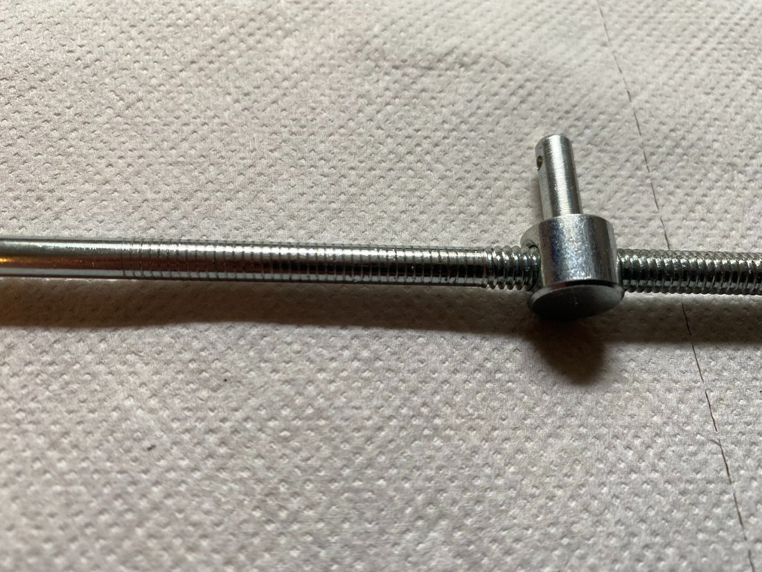

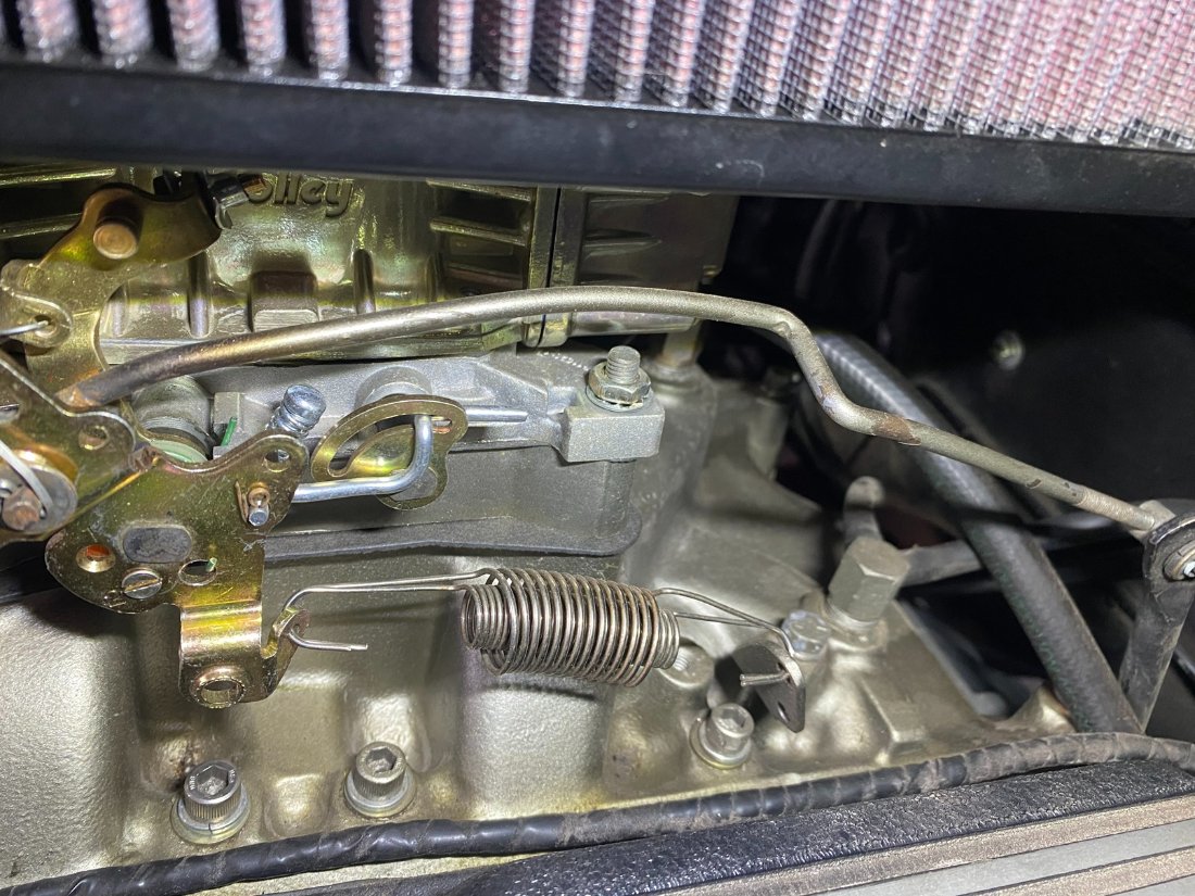

seit jahren mir ein dorn im auge, wollte mich meinem Gaszug mal widmen.
Habt ihr einen Tipp welcher eingstellbare Gaszug zwischen dem originalen Gasgestänge an der Firewall und einem Holley 4160 gut passt?
Ich habe mehrere originale zu Hause liegen, keiner passt wirklich, komischweise alle irgendwie alle leicht andere Dimensionen.
Kürzen geht nicht, da das Gewinde "aufgewalzt" wurde. Kürzen und verschweißen sieht bestimmt nicht gut aus und findet der TÜV bestimmt auch nicht prickelnd.
Versuch das Gewinde "zu erweitern", zu wenig Material, Gewinde aufgewalzt"
Re: Winterprojekt: Innenraum entrosten und konservieren
Verfasst: Fr 23. Okt 2026, 14:28
von mem
Ich hab das vom 67/68er grad nicht so richtig auf'm Schirm..... aber hast du die richtige Pedalerie verbaut?
Irgendwie ist das 64/65 alles gerader und höher....🤷‍♂️❓️
Verfasst: Fr 23. Okt 2026, 14:38
von mem
Doch noch was gefunden...ist definitiv zu tief unten dein Gaspedalgestänge.
Wenn ich mich nicht irre, sitzt da auch n Holley drauf....
Verfasst: Fr 23. Okt 2026, 14:44
von mem
..... oder liegt's an der Perspektive.....🤔❓️
Auf jeden Fall müsste die Stange anders herum rein.... bin mir aber nicht sicher, ob das ohne Kickdown relevant ist.
Verfasst: Fr 23. Okt 2026, 15:09
von coco
danke schonmals für die antworten. ich dachte das Gasgestänge ist identisch Automatic / Manuell, nur das Automatic noch den Kickdown Zug zusätzlich dran ist. Ich muss mal am Auto nachmessen. So wie es jetzt ist, ist doof, hat zu viel Spiel. Habe ich so vor 10 Jahren gekauft, vieles gemacht, das ist irgendwie auf der Liste geblieben... bis jetzt :P
