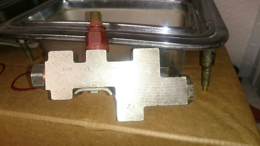

Ja für Scheibe vorne. Komisch das es den bei uns hier nicht gibt?! Finde ihn auch nur drüben. Bei NPD gibt's den für 28 Dollar

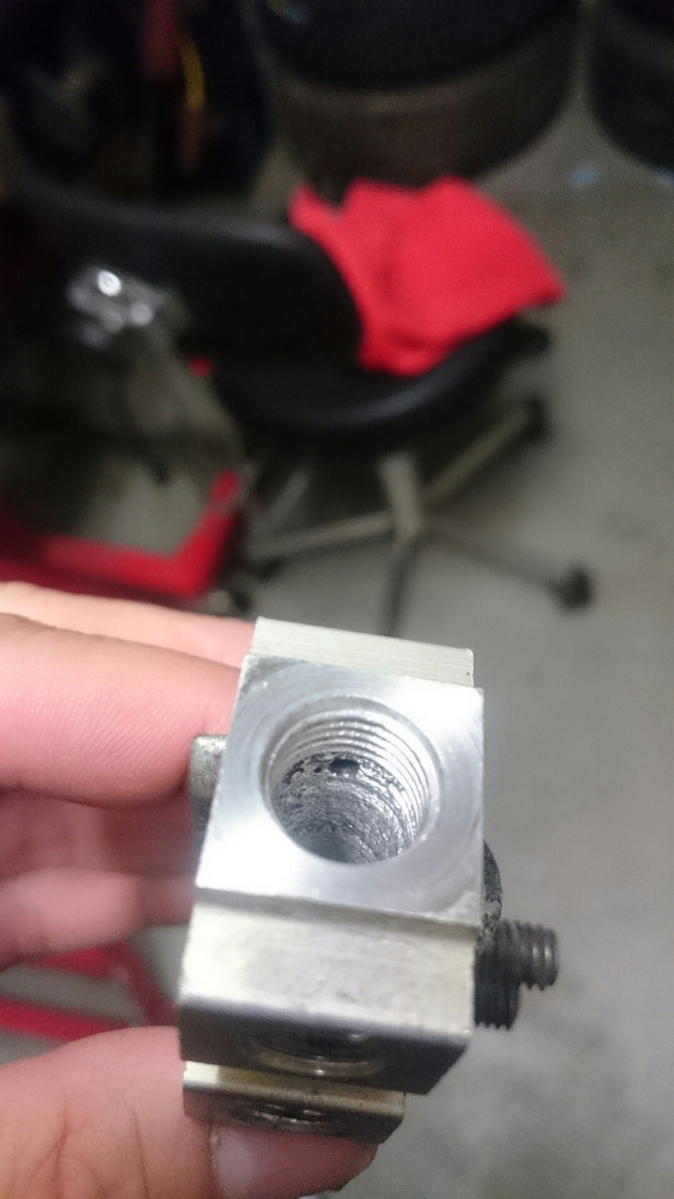

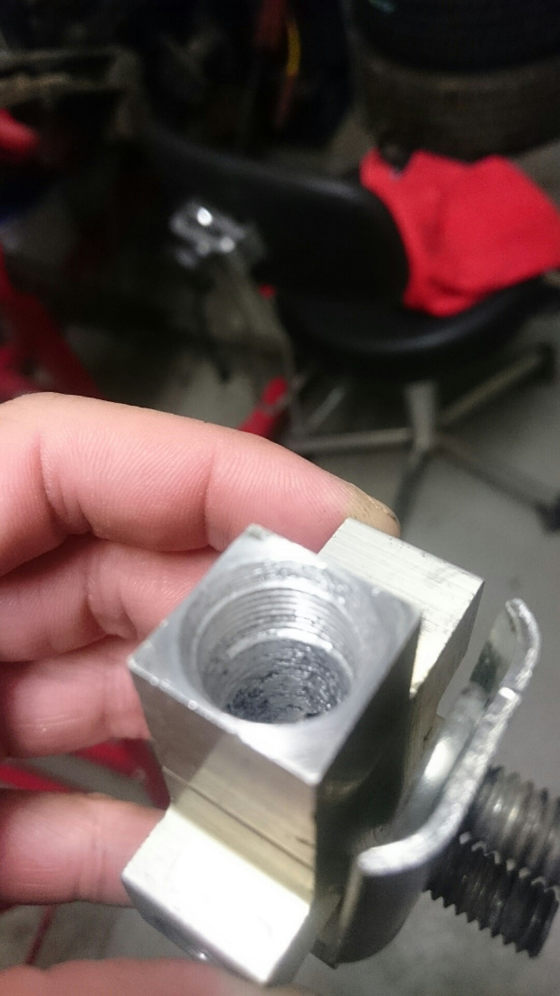

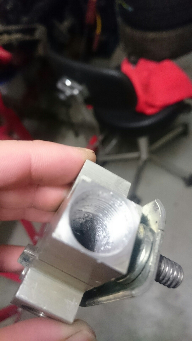

Weiß jemand ob die Blöcke aus Alu gegossen worden sind?? Nach dem Säubern mit der Runddraht Bürste, sieht man entweder Gussstruktur oder Fressstellen?!
Denke trotzdem das alles dicht sein wird, war es vorher zumindest auch.

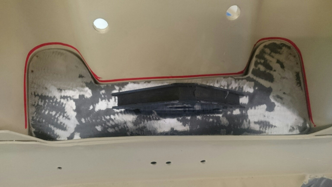

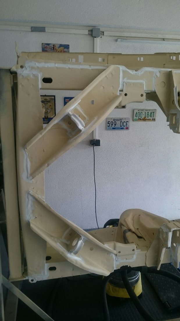

So auch schon wieder ne Weile her, musste ziemlich lange auf das Oringset warten. Aber hab alles eingebaut und sollte, hoffe ich zumindest, funktionieren.

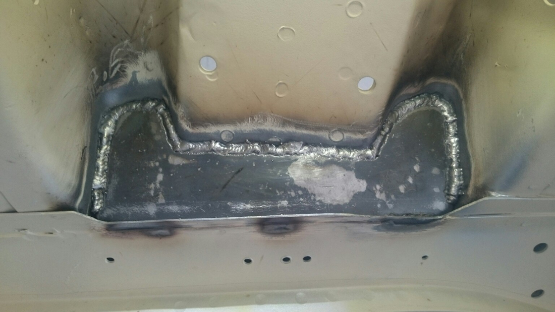

Hab heute tatsächlich die letzten Schweißarbeiten an der Karosserie beendet. An den Türen muss ich die Lautsprecherausschnitte noch zu schweißen. Bei der Beifahrertüre hab ich mich jetzt doch für ne neue Aussenhaut entschieden, die Zeit, das Zinn, der Spachtel ist das nicht wert.
Dann habe ich noch die reinforcement Plates in die shock tower eingeschweißt, die Nähte sind nicht ganz so schön geworden aber die Pistolenhaltung war nicht ganz so einfach. Hab zum Schweisen den Crossmember eingebaut und immer nur kleine Raupen gezogen und abkühlen lassen. Hab unter der Platte alles erst abgedichtet, aber die Vier Löcher offen gelassen um bei Bedarf ausblasen zu können oder Mike Sanders einzubringen
Anbei ein paar Fotos.

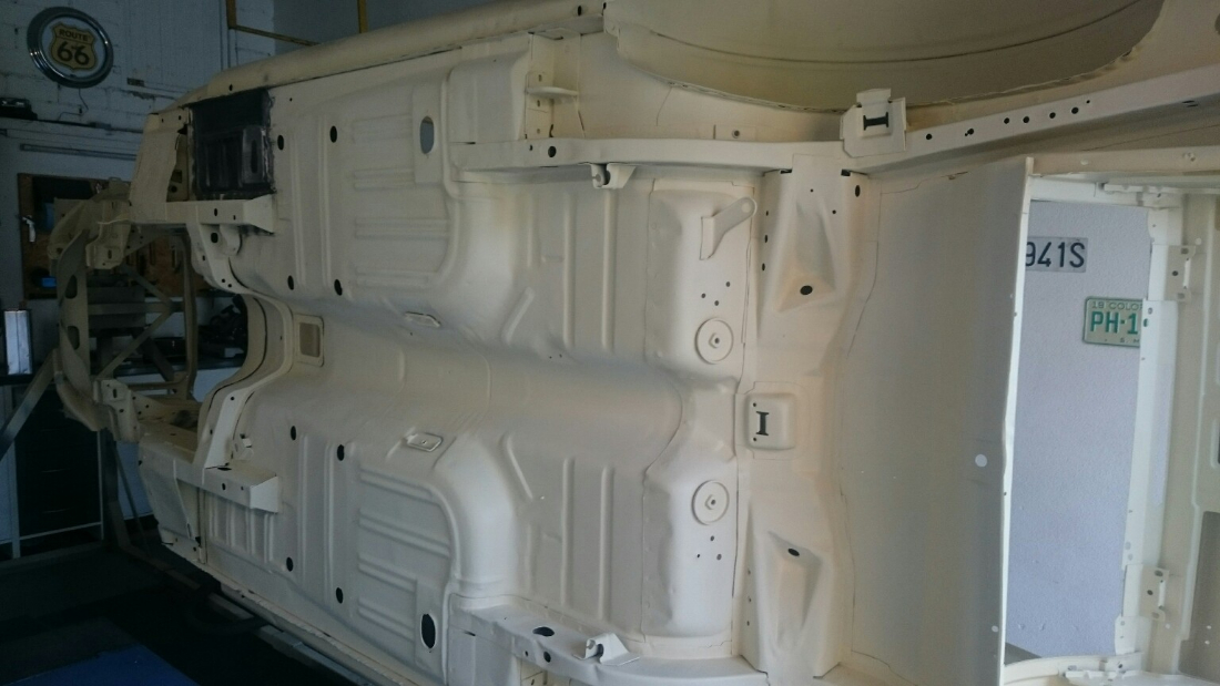

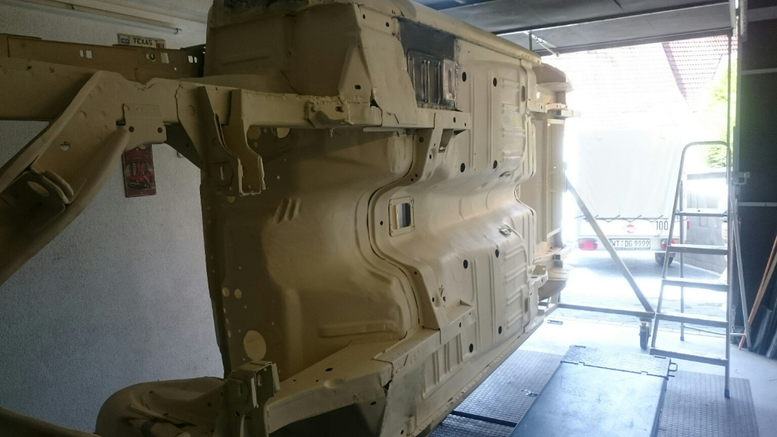

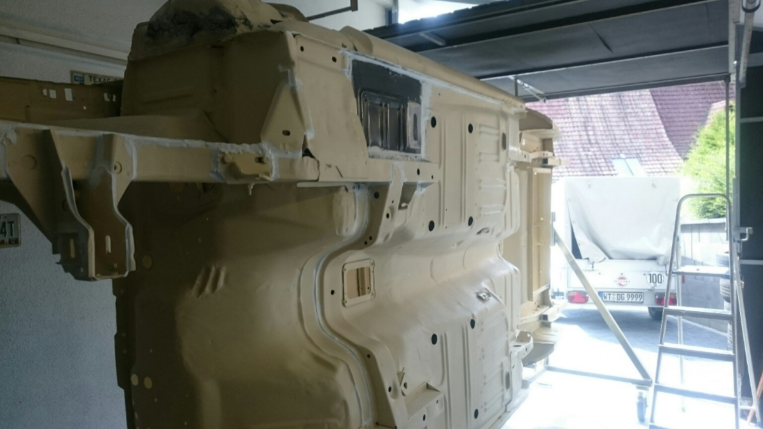

So jetzt hab ch Nachtschicht und ich kann wieder etwas mehr in der Garage sein

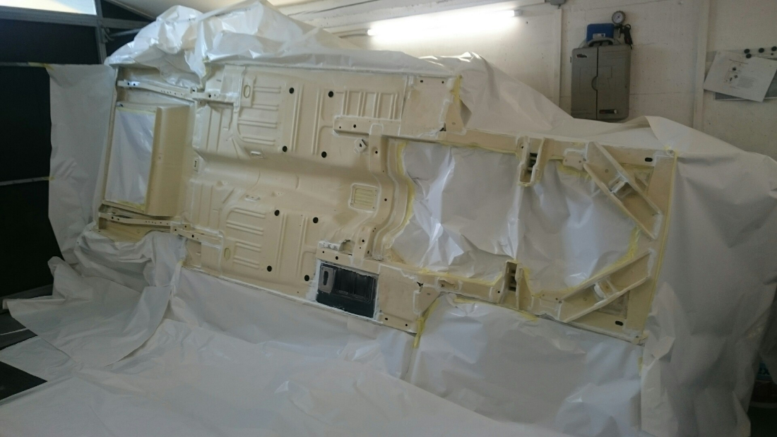

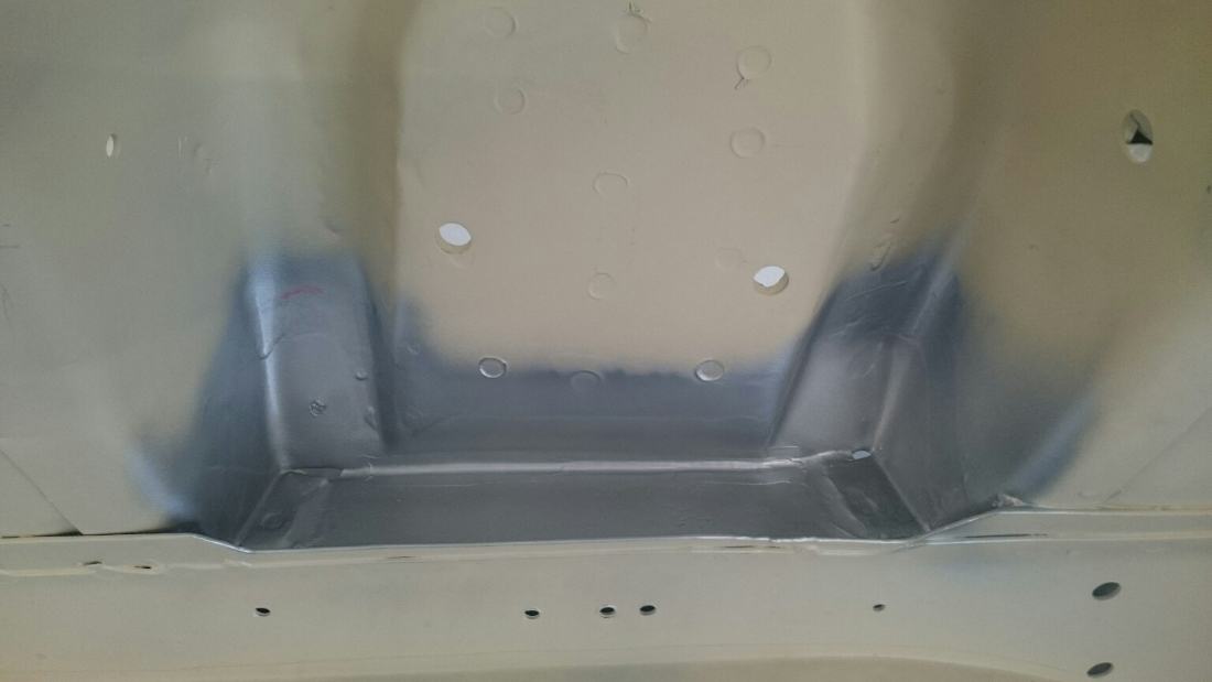

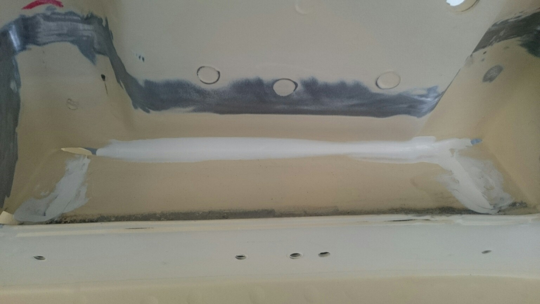

Den Unterboden angeschliffen, alles mit Silikonentferner abgewischt und angefangen alle Nähte und Überlappungen abzudichten. Als Abdichtung benutze ich das Sikafllex 221. Morgen geht's dann weiter. Ziel ist es den Unterboden diese Woche komplett fertig zu machen, damit ich ihn vom Gestell nehmen und auf das Andere schrauben kann. Dann wäre mein Drehgestell auch zum Verkaufen! Ich werde es aber nochmal separat posten.

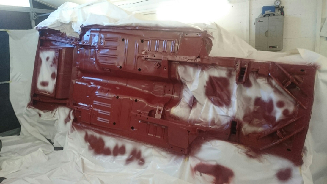

So gestern alles fertig abgedichtet und abgedeckt. Heute die 2. von 4 Schichten lackiert. Brantho lässt sich mit 15% Verdünnung super lackieren. Natürlich nicht so glatt wie mit einem normalen 2K Lack, aber eine schöne Struktur. Morgen früh mach ich den Unterboden dann fertig.

Ja, das Zeug lässt sich wirklich gut Lackieren, hatte vorher auch noch nie mit einer Spritzpistole gearbeitet, aber geht echt gut. Weiter so!
