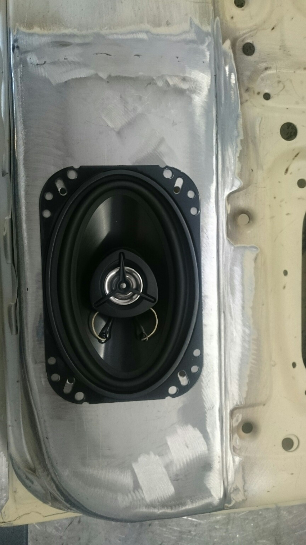

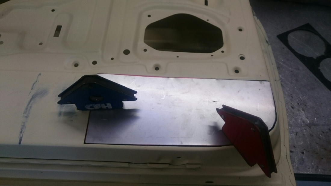

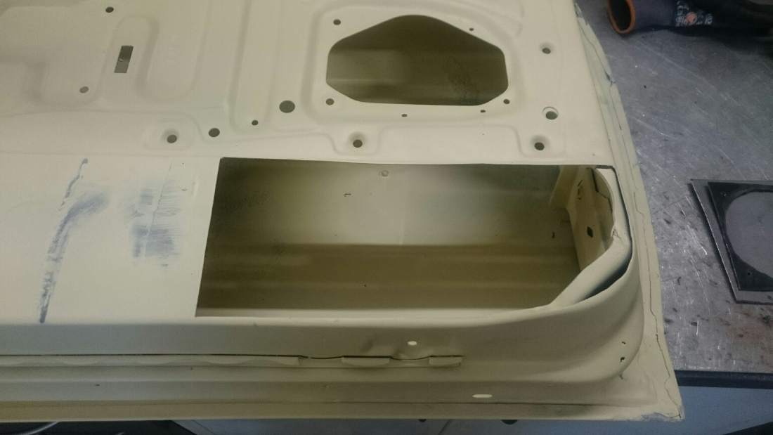

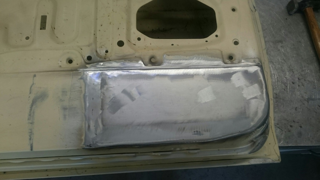

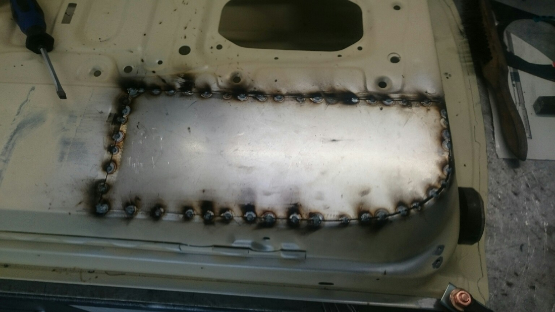

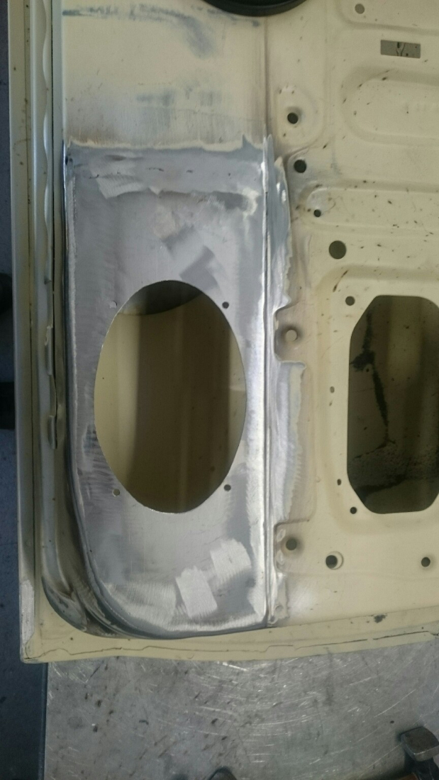

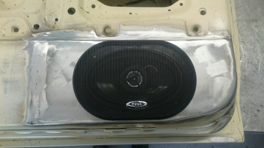

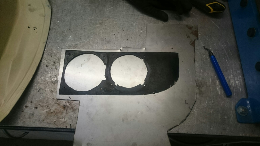

So heute habe ch mich mal an die Türen gemacht. Der Vorbesitzer hatte zwei Lautsprecher in den Türen verbaut. Ich hatte vor dem Strahlen die Ausschnitte schon ausgeschnitten, sie mir aber aufgehalten damit ich Schablonen anfertigen kann. Heute also zuerst die Bleche angefertigt und wieder zugeschweißt. Kurz habe ich drüber nachgedacht ob ich überhaupt Lautsprecher verbauen soll. Da die Bleche ziemlich perfekt gepasst haben. Hab mich aber dann doch für Lautsprecher entschieden und den neuen Ausschnitt ausgesägt.

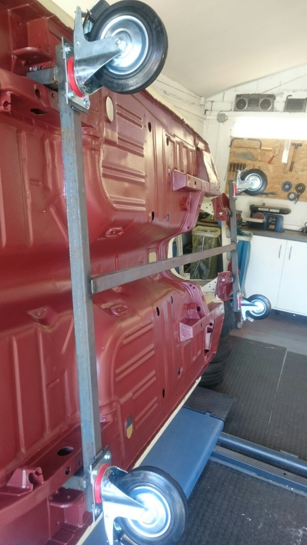

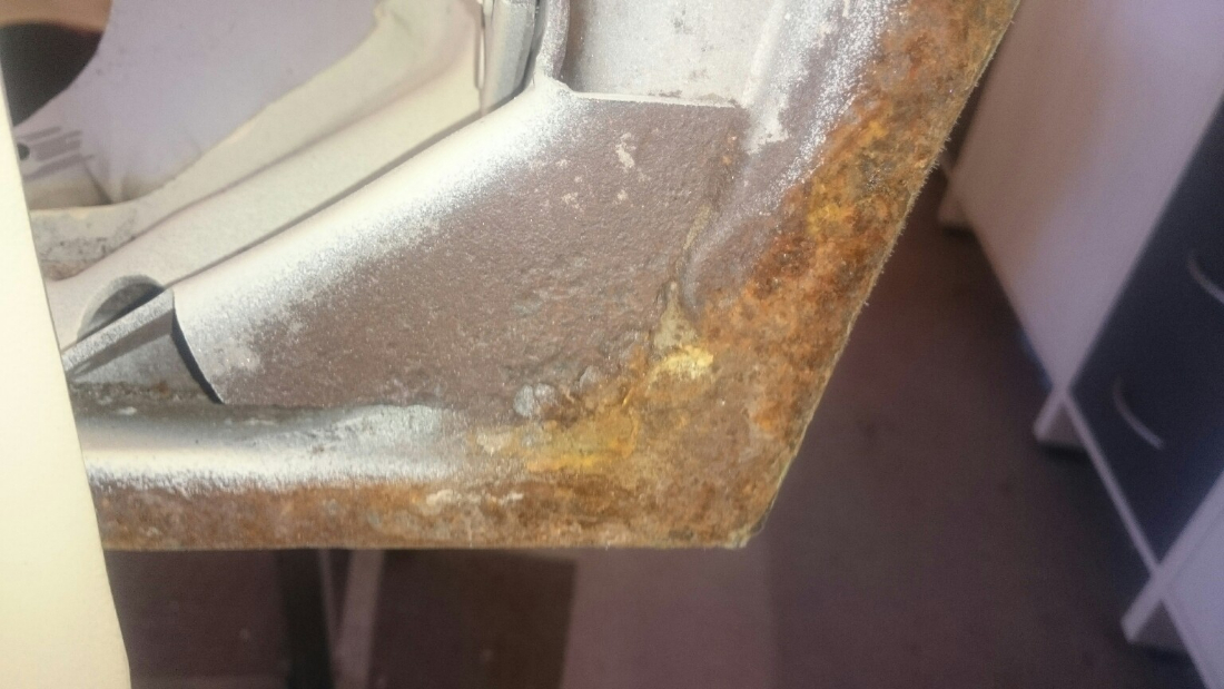

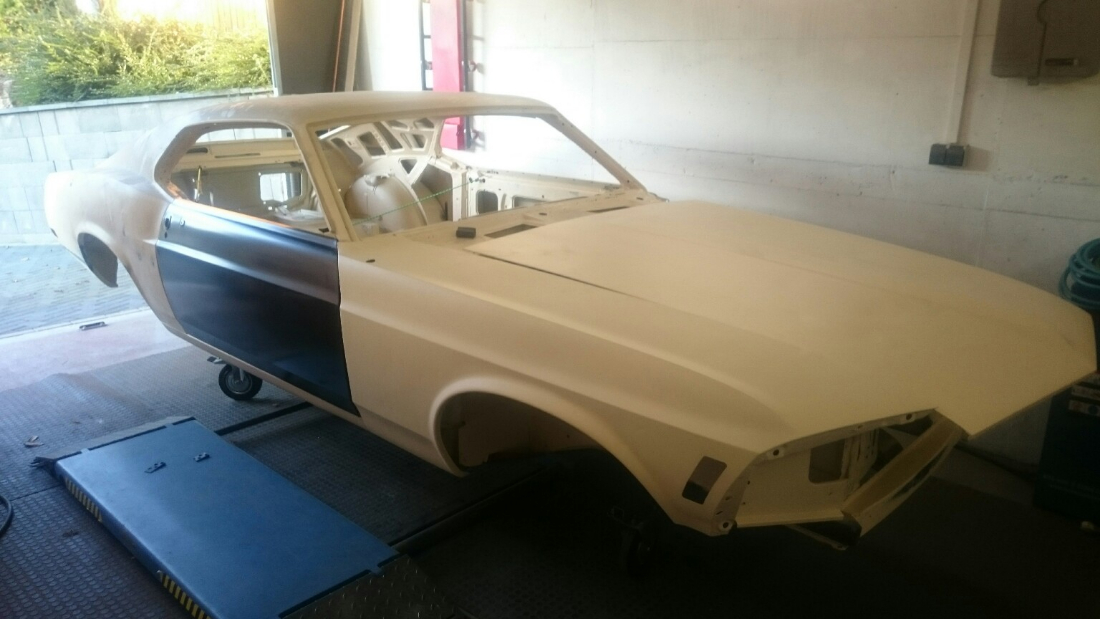

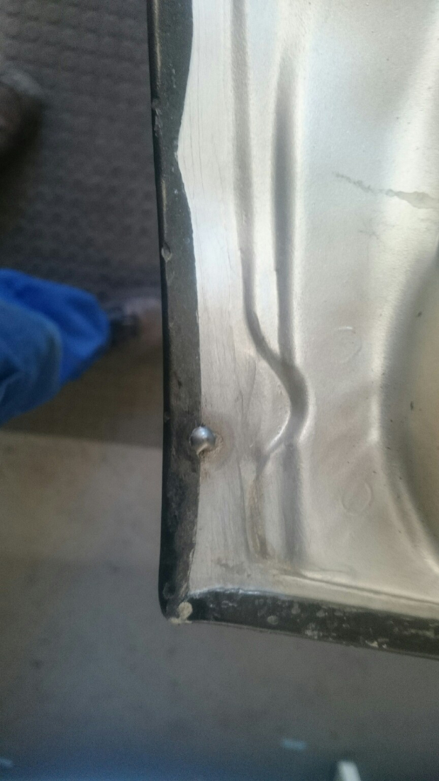

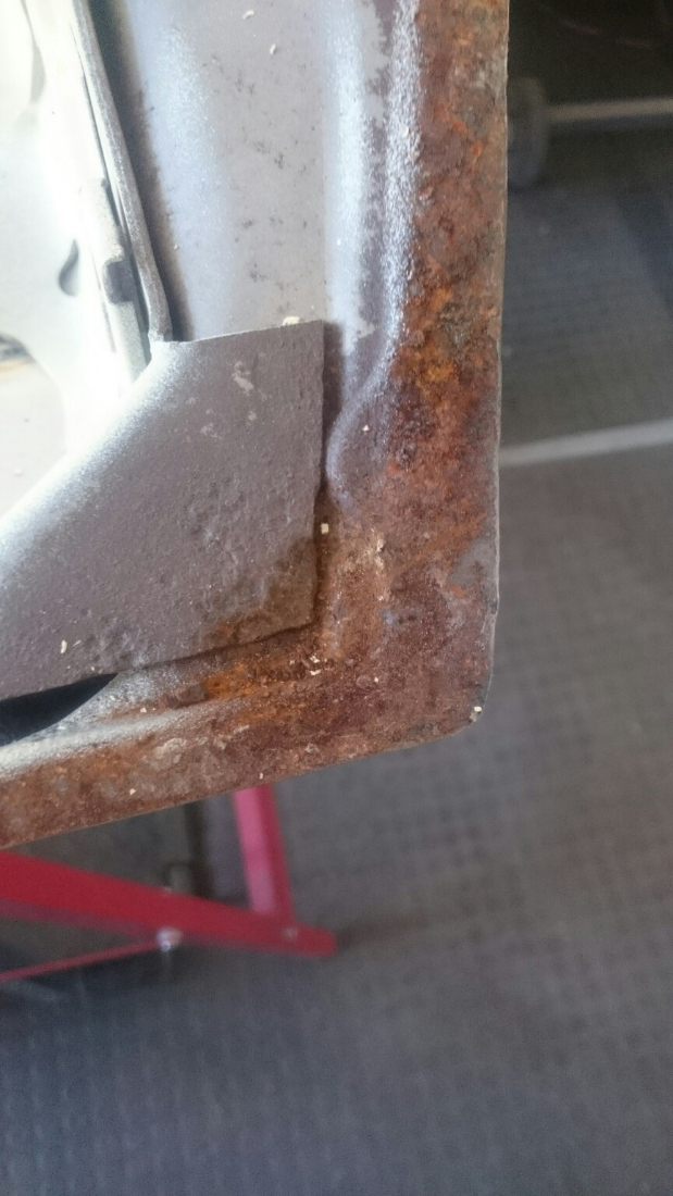

So endlich wieder Garagenzeit :)

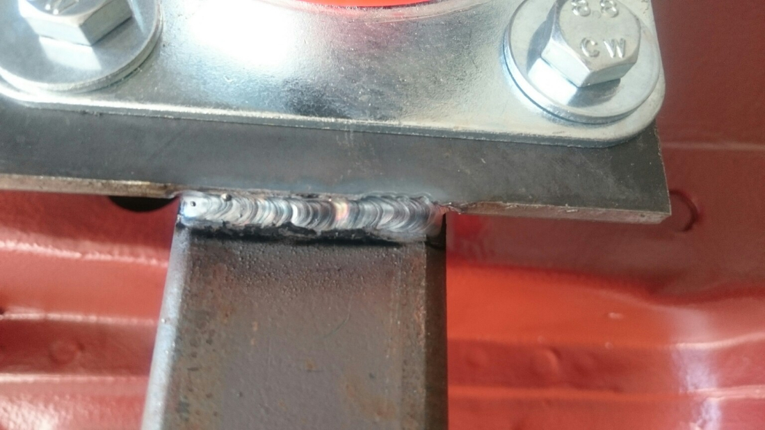

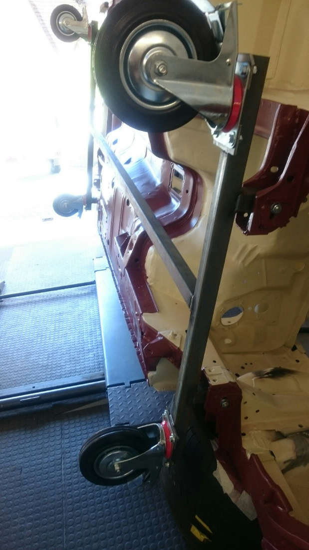

Ich habe mein Drehgestell verkauft und habe mir ein flaches Gestell gebaut um die Karosserie in der Garage bewegen zu können.

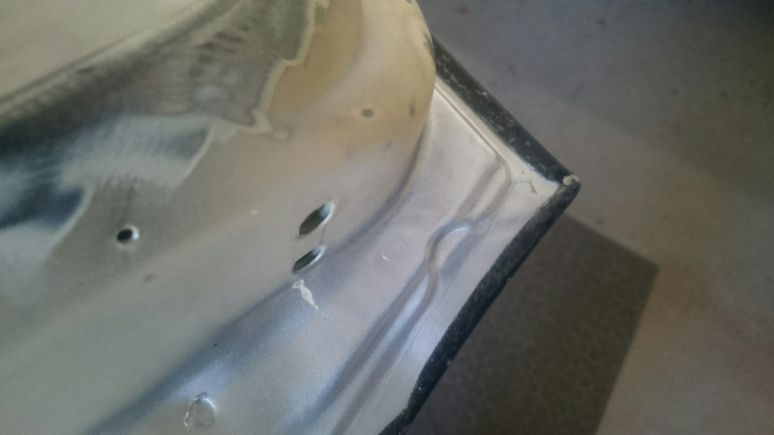

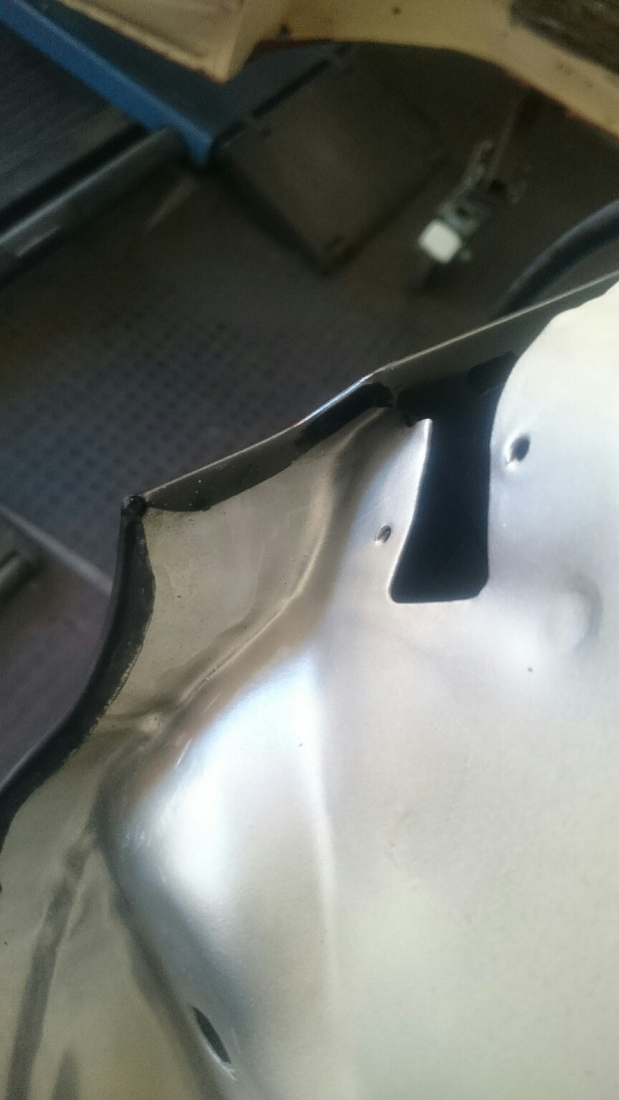

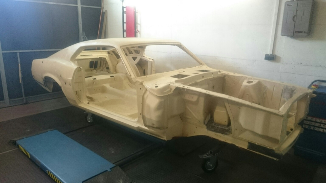

Als nächstes geht's nun an die Lackierkarosserie Arbeit. Dazu hab ich noch die Türaussenhaut der Beifahrerseite ausgetauscht. Den Falz hab ich enttrostet und grundiert. Jetzt bin ich dabei die Türen, Hauben und Kotflügel zu montieren und einzustellen damit ich anfangen zu spachteln kann. Die Türscharniere werde ich montiert lassen und mitlackieren.
Anbei ein paar Fotos :)

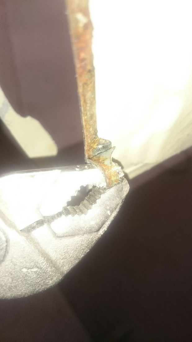

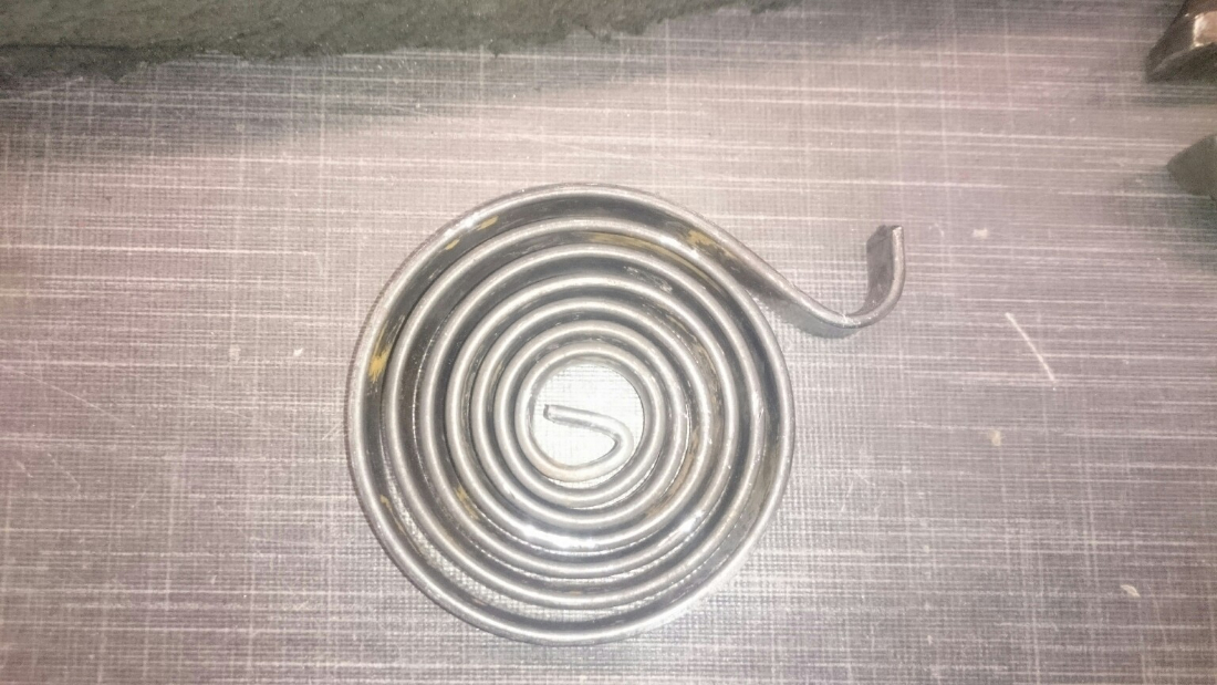

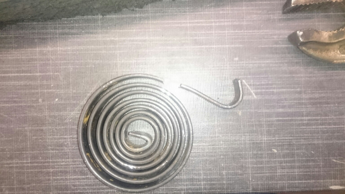

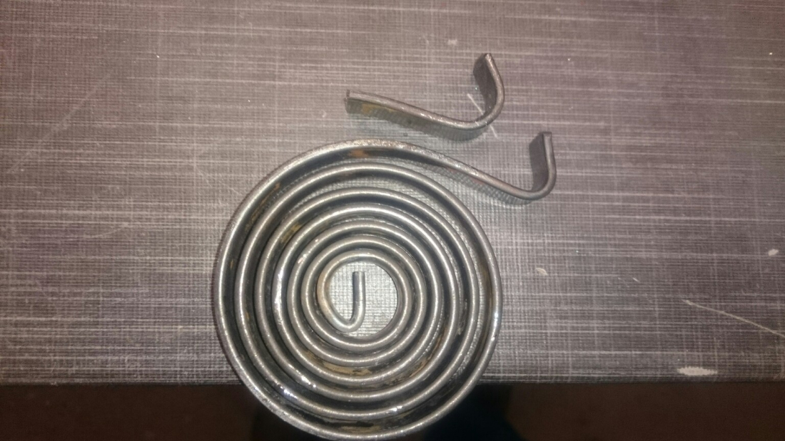

Gestern habe ich die Heckklappe installiert. Nach dem aufbereiten der Scharniere hält die Klappe nicht mehr in geöffneter Position. Nach dem ich dann gesehen habe das es die Flachspiralfedern bei den üblichen Verdächtigen nicht gibt, musste ne andere Lösung her. Wahrscheinlich haben das die meisten von euch schon gemacht, ich habe darüber aber hier im Forum nichts gefunden. Ich habe die Federn ca. 5 cm gekürzt, die enden bis zum Glühen erhitzt und dann wieder umgebogen. Beim ersten Versuch war die Feder noch zu kalt, den beim umbiegen ist ein Stück abgerissen.
Aber nach dem ich alles richtig erhitzt habe ging es problemlos.

Ja genau da gibt's nur noch die Flachspiralfedern. Glaub schon ab 69.
Achso und jetzt heben die Federn sogar die Klappe mit Spoiler, was vorher schon fast nicht ging.
