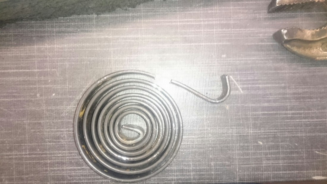

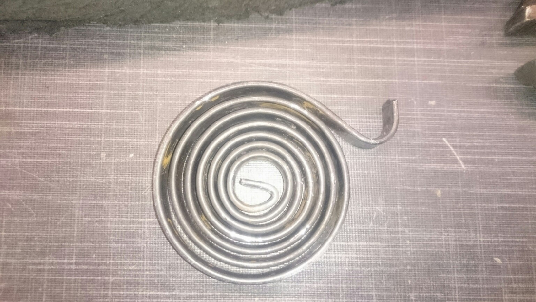

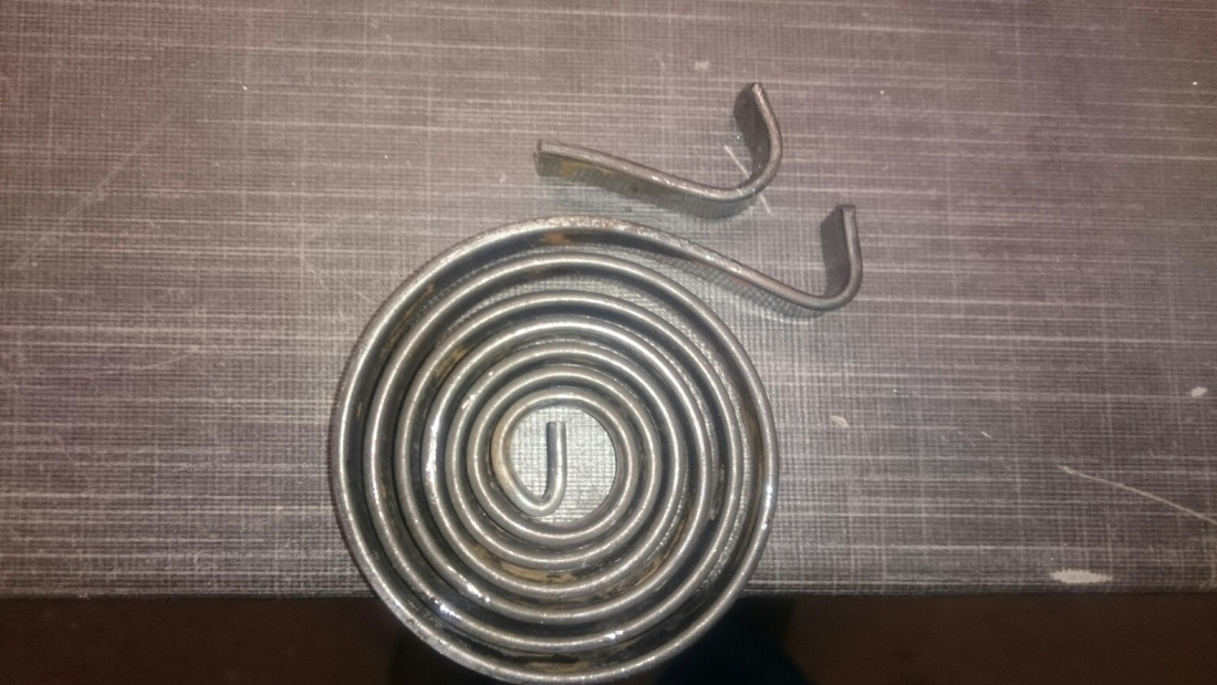

Gestern habe ich die Heckklappe installiert. Nach dem aufbereiten der Scharniere hält die Klappe nicht mehr in geöffneter Position. Nach dem ich dann gesehen habe das es die Flachspiralfedern bei den üblichen Verdächtigen nicht gibt, musste ne andere Lösung her. Wahrscheinlich haben das die meisten von euch schon gemacht, ich habe darüber aber hier im Forum nichts gefunden. Ich habe die Federn ca. 5 cm gekürzt, die enden bis zum Glühen erhitzt und dann wieder umgebogen. Beim ersten Versuch war die Feder noch zu kalt, den beim umbiegen ist ein Stück abgerissen.
Aber nach dem ich alles richtig erhitzt habe ging es problemlos.

Ja genau da gibt's nur noch die Flachspiralfedern. Glaub schon ab 69.
Achso und jetzt heben die Federn sogar die Klappe mit Spoiler, was vorher schon fast nicht ging.
