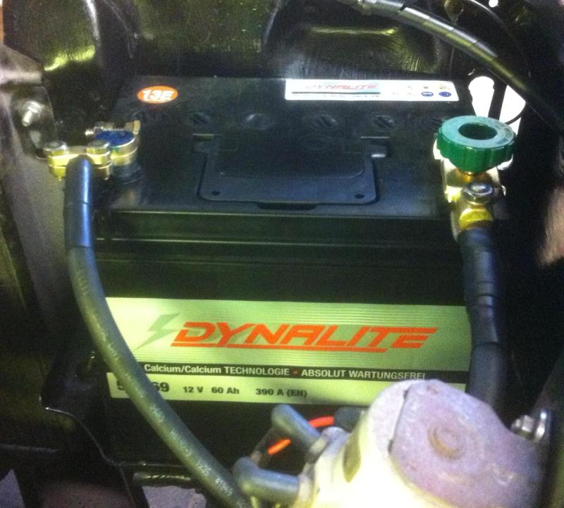

Habe heute in das 65er eine Banner 6069 eingebaut, passt gut, hatte gute Testberichte ist oben glatt und die roten Aufkleber sind leicht zu entfernen, übrig bleibt ne schwarze kiste
6069 hat im Unterschied zu den meisten anderen den Pluspol links; habe die gedreht, sodaß motorseitig der Pluspol und kotflügelig der Minuspol liegen.
Aus der Bucht, 30h Lieferzeit.
lg Janos

habe mir die MOLL Kamina Start 560 068 039 12V 60Ah mal bei Amazon angeschaut.
http://www.amazon.de/MOLL-Kamina-Start- ... oll+Kamina
Wenn der Sockel tatrsächlich so ausgeführt ist wie auf der Abbildung, lässt sich die Batterie beim 65/66er m.E. nicht so einfach befestigen. :!:
Die Batterie sollte an der kurzen Seite unten einen Sockel / Vorsprung haben, sonst lässt sie sich nicht festklemmen. (Wäre bei meinem Auto zumindest ein Problem.)
Beim 67/68er ist das kein Problem, da es dort den Befestigungsbügel oben 'rum gibt.
@ David, wie sieht denn nun der Sockel der MOLL Batterie aus? :?:

Interessant dass die Bat. im Fachhandel wesentlich billiger war?!
Das mit dem Sockel wäre in Deinem Fall tatsächlich ein Problem...ich habe einen 67 und da ist (wie beschrieben) das Einklemmen mittels Bügel kein Problem. Wie die Halterung beim 66iger aussieht weis ich nicht so genau.
Aber ich denke die Amazon-Abbildung ist veraltet, da auf allen anderen Abbildungen ein Sockelvorsprung zu sehen ist! http://www.autobatterienbilliger.de/bil ... fertig.jpg
Beste Grüße David

das Thema Batterie hat sich seit gestern erledigt. Habe mal beim Teilehändler vor Ort nachgefragt und der hatte tatsächlich was passendes auf Lager :D
Eine passende Halterung dafür sollte kein Problem sein, die werde ich mir selber bauen.

Wenn Du kein Original-Festischist bist...nimm einfach zwei gekürzte Gewindestangen und einen Metallbügel und kopier Dir die 67iger Befestigung ;)
oder noch besser das http://www.aamshop.de/67-70-Batteriehalteklammer und das http://www.aamshop.de/67-70-Batteriehaltebolzen-Satz...
