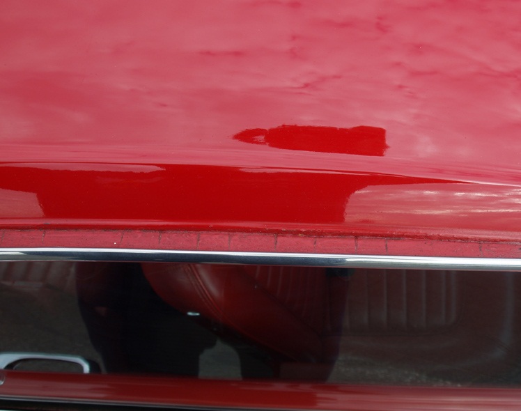

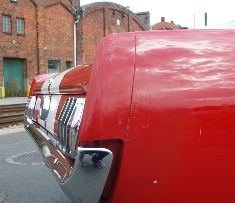

Hat jemand eine grobe Idee, mit welchen Kosten man für die Beseitigung ( Regenrinnen sind auf beiden Seiten so ) folgender Stellen rechnen muss und ob sowas auch ohne
Komplettlackierung schön und unauffällig beseitigen kann?
LG Maggy
LG Maggy
- Heck 1.jpg (160.92 KiB) 1680 mal betrachtet
- Rinne 1.jpg (100.66 KiB) 1680 mal betrachtet

Ein fachman sollte das schon gut hinbekommen, schätze mal 600-800...
teurer geht natürlich immer
da lohnt es sich schon, mal ein paar angebote einzuholen !
Gruß Lutz
