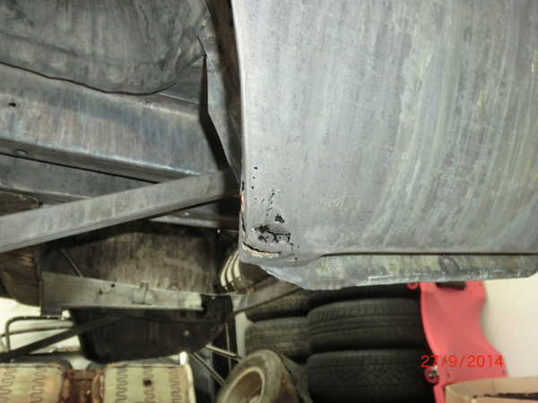

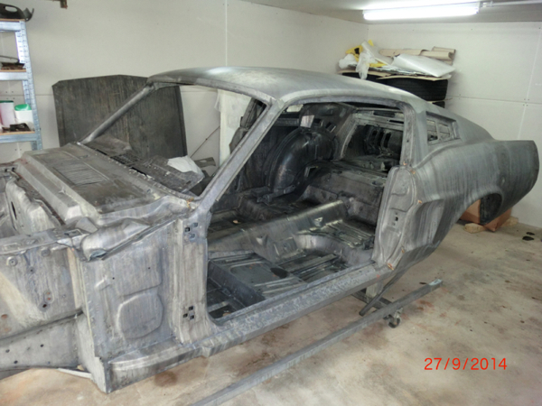

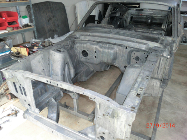

letztes Wochenende kam mein Pony vom Entlacken und Entrosten zurück… und ich muss sagen, die Karosserie ist besser als ich erwartet habe. :D :D
Ein kleines Loch am hinteren Fensterrahmen, eines im Bereich des Kofferraumdeckels, eines am hinteren linken Radlauf und das Blech unter der Batterie. Ansonsten keiner Durchrostungen und keine nachträglich eingeschweißten Bleche… Türen und Kotflügel haben nichts… sehen aus wie am ersten Tag… bin echt glücklich das nichts größeres rausgekommen ist. :D :D :D
Hier noch ein paar Bilder…

Wie lange steht die Karosserie da jetzt ohne Lack? Triffst du Vorkehrungen gegen Flugrost, wenn ja welche?

Nach dem Tauchentlacken ist ne Phosphatierung drauf, aber da sollte recht zügig Grundierung drauf, bei höherer Luftfeuchtigkeit geht das sonst recht schnell mit dem Flugrost. Hab an nem trockenen Tag die Karosse 50 km weiter zum Lackierer gebracht und schon ein wenig Flugrost drauf gehabt. Der Wagen stand aber schon 2-3 Tage beim Entlacker fertig in der Halle.

wie thrice bereits geschrieben hat, ist nach der Tauchbadentlackung eine Phosphatierung draufgekommen. Flugrost lässt sich damit auf längere Sicht nicht vermeiden, da ich aber plane eine KTL machen zu lassen, muss die Karosserie in diesem Zuge eh nochmals entrostet werden. Ich werde in naher Zukunft erstmal die Karosseriearbeiten machen bzw. teilweise machen lassen. Bleche rein, überflüssige Löcher schließen und wo notwendig verzinnen… Dann nochmal entrosten und KTL drauf...
Die Kleinteile habe ich teilweise bereits grundiert bzw. werde ich kurzfristig voll grundieren. Hier hatte ich bisher überhaupt keine Probleme mit Flugrost.
