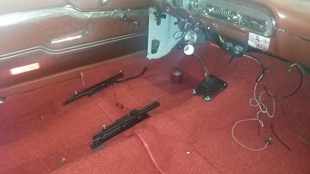

mr. snyder hat geschrieben:kleines update
b&m unimatic shifter, 15x7 steelies mit 215/70/15, kofferraum entrostet und alles etwas gesäubert ;)
Achso...uund vorne sind jetzt crager ss 15x4,5 mit 165/15 drauf. Irgendwann schmeiss ich den 260er raus da muss was heisses rein:-D

superschön !!!!
Sieht richtig geil aus !!!!

cool! Aber warum Fotos nur in Miniaturgröße? Schade !
Hast du die Abdeckungen links und rechts im Kofferraum sebst gemacht oder waren die schon drin?
Gruss Dirk
mr. snyder
Re: 63er ford fairlane
Beitrag von mr. snyder »
Die hab ich mir nach den originalvorlagen nachgebaut. Habs nicht do mit der computer technik und einfach bilder hochgeladen:-D

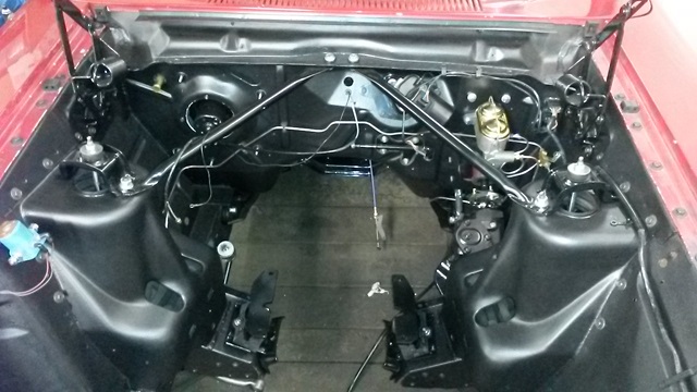

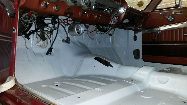

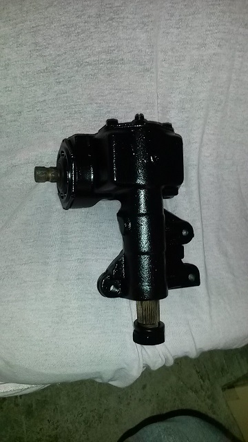

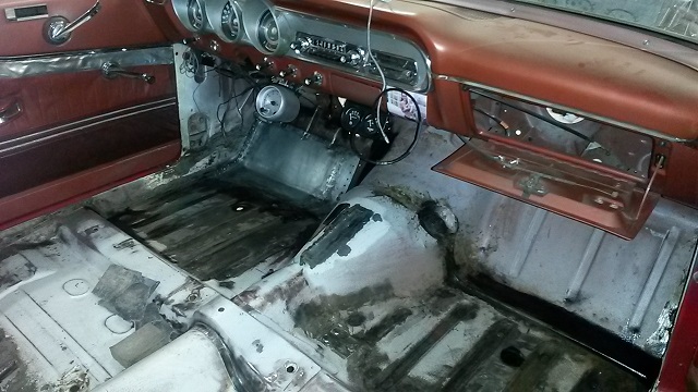

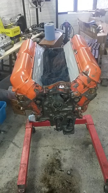

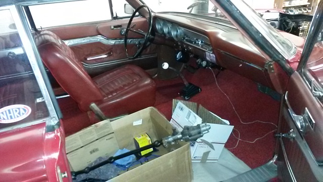

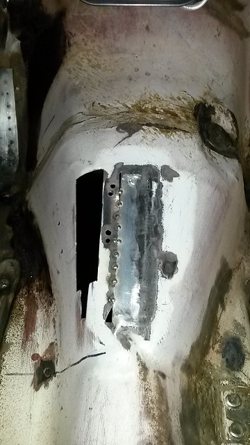

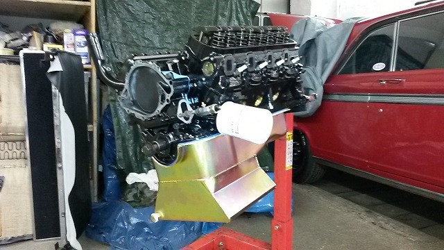

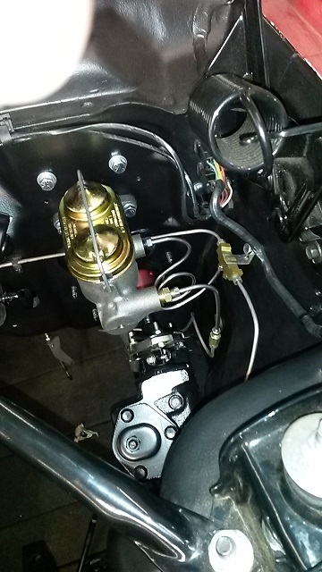

hier mal ein kleiner auszug von den sachen die ich an meinem fairlane gemacht habe. diverse teile durch neue ersetzt bzw sandgestrahlt, pulverbeshichtet oder lackiert. ein blech im fussraum der fahrerseite hab ich auch erneuert da der rost schon etwas zugeschlagen hat. einkreis bremse auf zweikreis umgebaut (danke an abudi für deine tips) ;-) motor nlackiert und abgedichtet. da ich mir vorgenommen hab auf schaltgetriebe umzubauen hab ich den b&m unimatic shifter an die richtige stelle versetzt wo später mal der schalthebel vom toploader rausguckt.

Beiträge: 5937
Vergiss nicht den safety neutral switch zu überbrücken.
Lg
Abudi
mr. snyder
Der wurde schon überbrückt aber danke für den tip. Der Umbau auf schaltgetriebe kommt erst nächstes Jahr bzw übernächstes
