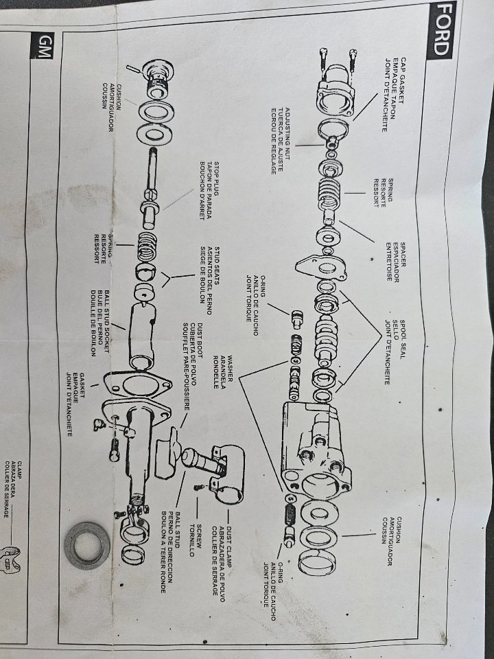

Moment Unterlegscheibe? Wo könnte das sein?
Ich hatte eine auf dem Tisch die aber eine andere Größe hatte als alle anderen und laut Sprengbild fehlt keine, hab es dann abgetand daß die wohl in einer der Nüsse gelegen haben muss. Evenzuell.also die Rettung. Könntest du mir zeigen wo diese eventuell hinmüsste dann kann ich abgleichen ob sie dorthinn passen könnte.
- Sprengbild und Scheibe

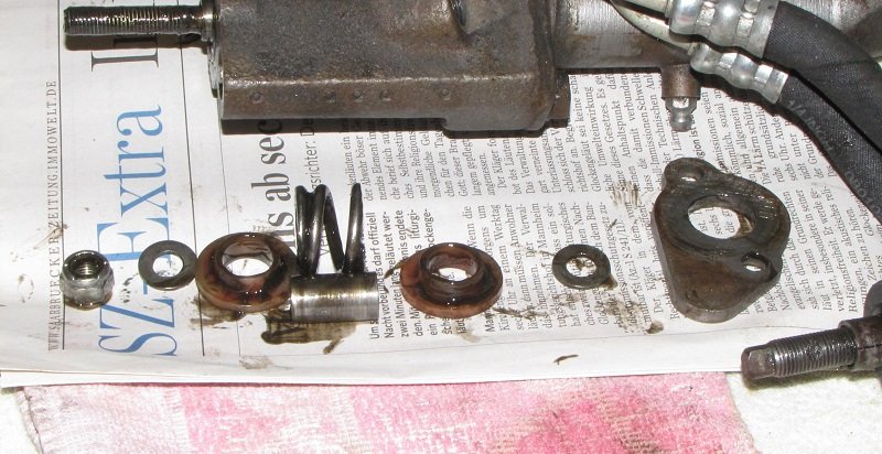

Re: Kurzzeitiger Ausfall der Servounterstützung Lenkung?!
Nein, diese Scheibe ist nicht serienmäßig, ich habe die zusätzlich verbaut um die Tiefe auszugleichen wo sich das Controlvalve in den Travlestopp eingedrückt hat. Das sollte aber nur allerletzte Option sein wenn alles andere ausgeschlossen ist. Und wie gesagt, die Scheibe muß sehr dünn geschliffen werden, sonst ist völliges Chaos.
Serienmäßig habe ich Scheiben bei der Zentrierfeder und beim Reaction Valve verbaut. Vom Reaction Valve soll es unterschiedliche Versionen geben, d.h. wenn nix verbaut, dann kommt auch nix hin.

...ist mir klar dass die nicht serienmäßig verbaut ist, ist mir nur aufgefallen dass halt diese Scheibe übrig war, alle auf deinem Bild sind verbaut und waren auch verbaut. Wollte halt nur wissen wo die zusätzlich hätte verbaut sein können. Fürs Rection Valve ist sie zu groß, dazu noch minimal anders als die beiden Scheiben auf der Seite der Zentrierfeder.
- 20240710_142241.jpg (143.91 KiB) 1011 mal betrachtet

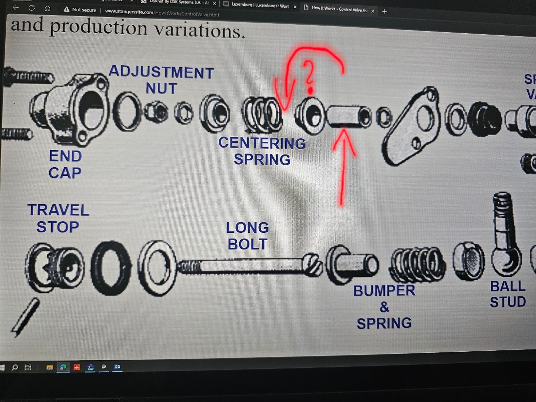

Dazu ist mir noch was aufgefallen welche der beiden Zeichnungen ist richtig?

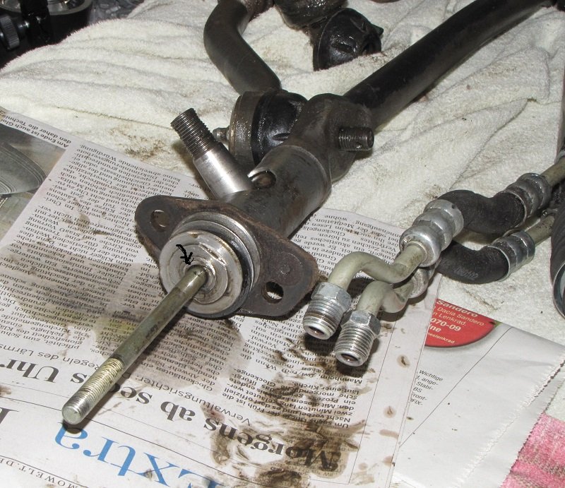

halte ich für sehr unwahrscheinlich daß die gleiche Modifikation schon gemacht wurde. Ich habe die Scheibe hierhin gesetzt:

... Jetzt fällt es mir ein... Ich habe meine Servo auch vor langer Zeit überholt. Da war plötzlich auch eine Unterlegscheibe über die laut Zeichnung nirgendwo reingehört. Nach der Überholung hatte ich nur noch zu einer Seite Lenkunterstützung. Hat ne Weile gedauert bis ich drauf gekommen bin und die Scheibe wieder eingebaut habe, seitdem war's rechts und links gleichmässig und ließ sich sauber einstellen... Hatte das total verdrängt. Denke da hast du dein Problem gefunden
