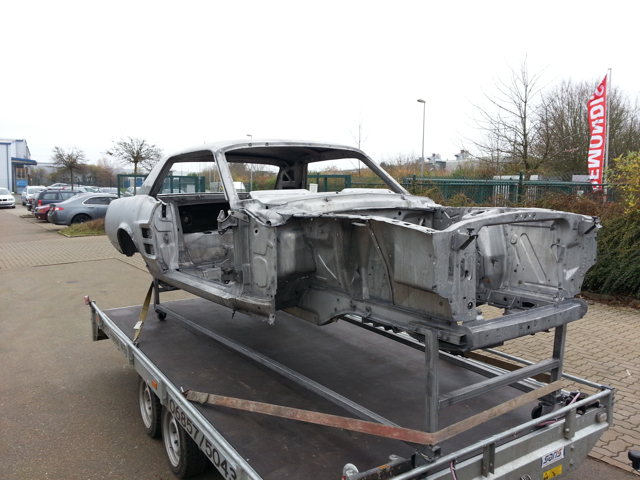

also an hand meiner erfahrungen würde ich keine bleche allgemein größer als 1qm sandstrahlen lassen da die gefahr einfach doch zu hoch ist das sich was verzieht.
habe alle kleinteile meist selbst gestrahlt in meiner eigenen kabine ( innenmaß lxbxh 1mx60cmx50cm)
alles größere hab ich bei meinem strahler des vertrauens abgegeben bei dem ich schon mein 1954er motorrad hab strahlen lassen.
meine stang karosse wurde chemisch entlackt. hier :www.entlackungszentrum-zweibruecken.de
wirklich eine sehr sehr gute adresse was oldtimer angeht. immer eine freude zu sehen was die jungs alles entlacken. war gerade gestern wieder dort und hab alle schrauben abgegeben zum entlacken damit sie danach zum verzinken gehen.
allerdings ist das tauchbadentlacken mit unter die teuerste variante um eine karosserie von der farbe zu befreien. rechne mal mit 2000€.
aber das ergebnis als ich meinen wieder anholen war ist mehr als erfreulich. du sieht ALLES wo der rost gefressen hat. danach hat bei mir der winkelschleifer ganze arbeit geleistet. hab soweit alle bleche nacheinander rausgetrennt die rostfraß hatten.
hefte mal ein bild dran wie das ganze ausgesehen hat nach dem entlacken
GRUS
