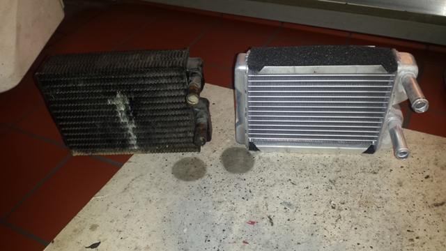

Wie man sehen kann, sind die inneren Blechteile alle verrostet. Es ist ein Anzeichen dafür, dass Wasser im Kasten eingedrungen sein muss.
Also habe ich mir den Wärmetauscher vorgenommen und diesen auf Dichtigkeit geprüft und siehe da(Roter Kreis)
Heizung 11(2).jpg (38.9 KiB) 2256 mal betrachtet
Da sich(meines Wissens nach) so ein Wärmetausche nicht reparieren lässt musste ein neuer her
Heizung 12.jpg (113.95 KiB) 2256 mal betrachtet

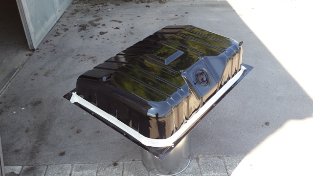

Als ich fertig mit dem Kofferraum war, war der Tank dran
Im Ausgangszustand
Einmal komplett abgeschliffen(oben wie unten)
Mit Rostschutz behandelt
Die untere Seite des Tanks in Schwarz lackiert
Und anschließend mit Klarlack versiegelt
Die obere(Kofferraumboden) Seite des Tanks in Wagenfarbe(Basislack) lackiert
Und auch dieser wurde mit Klarlack versiegelt
Re: Aufbau meines Pony´s
Verfasst: Di 31. Mär 2015, 21:27
von Markus1986
Und so sieht der Tank im eingebautem Zustand aus

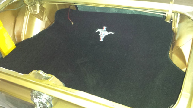

Und damit mir der schöne neue lackierte Kofferraum nicht beschädigt wird, habe ich einen wirklich tollen Kofferraumteppich gekauft
Damit war es aber nicht getan. Mein Mustang besitzt keine Kofferraumbeleuchtung und wenn ich abends mal an meinem Kofferraum muss ist das schon etwas blöd. Daher habe ich selbst eine eingebaut.
