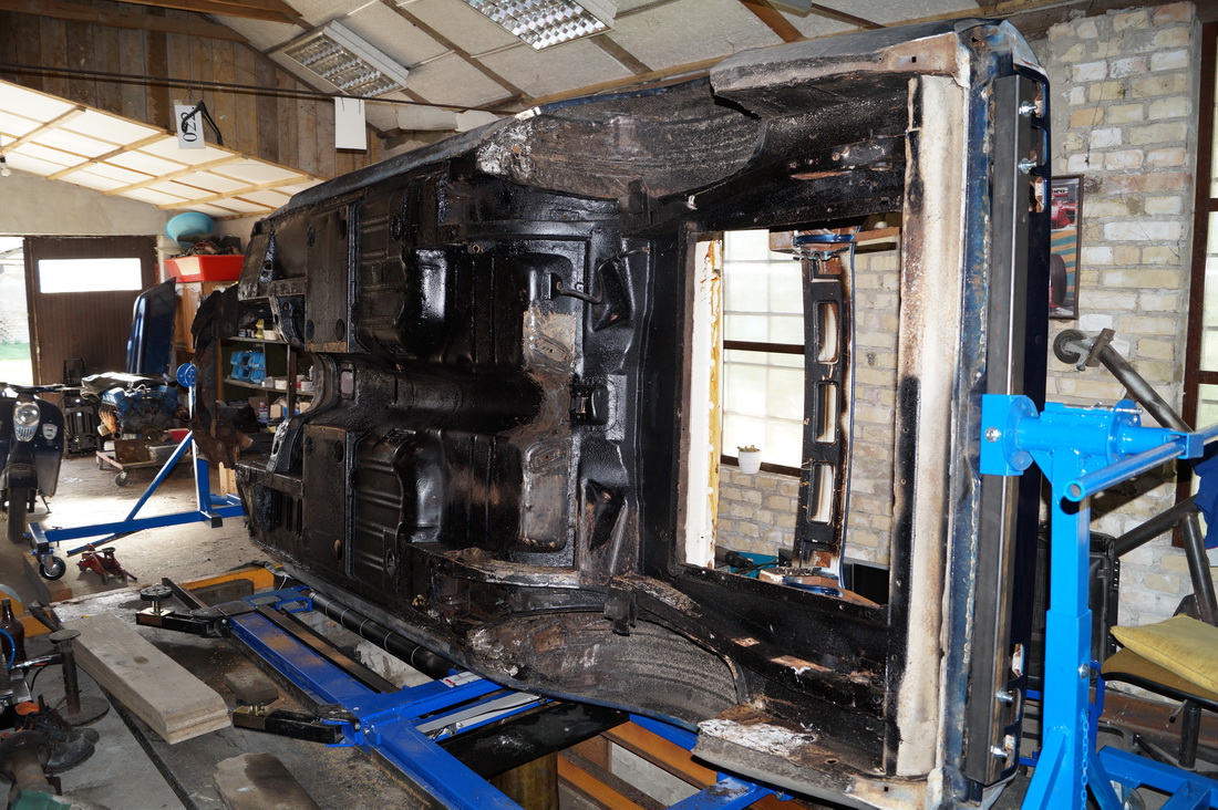

Hi Leute,
es gab wieder einen kleinen Schritt vorwärts. Da die Drehgestelle meiner Wahl entweder zu teuer oder zu weit weg oder zu sperrig um sie in einem normalen Auto zu transportieren waren, haben wir uns selbst ein Drehgestell gebastelt. Hier seht ihr das Ergebnis. Morgen und übermorgen folgt der Belastungstest.
2015-04-21 15-41-03 Mustang Drehgestell fertig_Bildgröße ändern.JPG (381.69 KiB) 3095 mal betrachtet
2015-04-21 15-41-46 Mustang Drehgestell fertig_Bildgröße ändern.JPG (436.83 KiB) 3095 mal betrachtet

Du hast schon zwischen den Drehgestellen ein langes Vierkantrohr? Ist auf den Bildern nicht montiert, oder?
