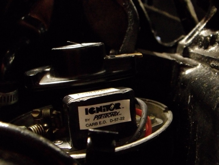

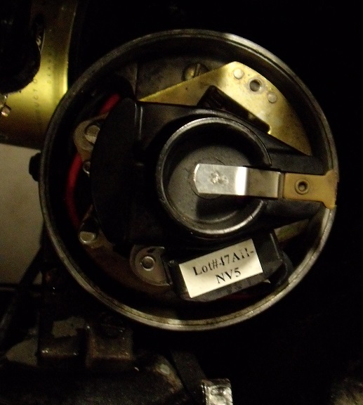

und hier die Bilder der eingebauten Pertronix:

- Ignitor Pertronix B2.jpg (82.99 KiB) 1674 mal betrachtet
- Ignitor Pertronix.jpg (108.58 KiB) 1674 mal betrachtet

Was mir auffällt:
WAS ist das für ein Verteiler?
Magnetring und seine vertikale Position nicht sichtbar!
Position des Moduls zur vermuteten Magnetringtangente scheint mir fragwürdig!
Zustand der Anschlusskabel! Brüchig? Gebrauchtes Teil? Sieht irgendwie angeditscht aus!?
