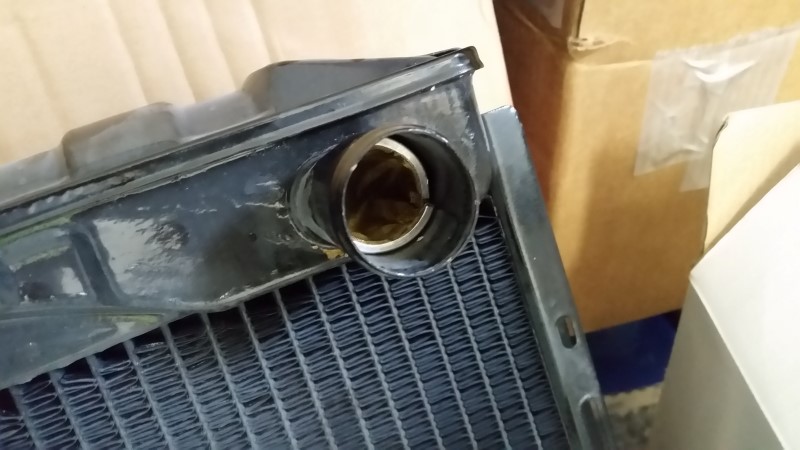

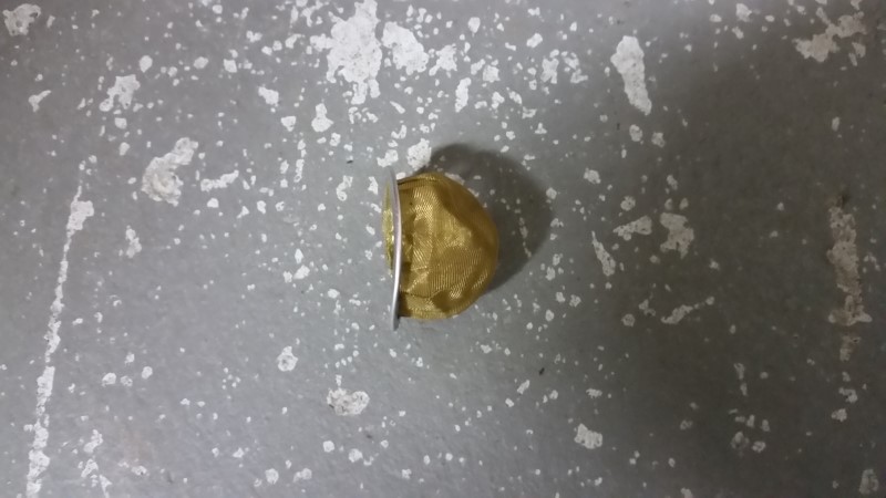

Ich hab mir eine andere Lösung gesucht für 4,67€ mit einen Simson Benzintank Filtereinsatz.
Oben aus dem Ring habe ich ein Stück herausgeknipst und kann dann das Sieb schön in den Kühlerstutzen schieben und verklemmen.
Durchrutschen nicht möglich, da der Kühler sich am Ende noch verjüngt....
Jetzt dürft ihr mich für die billig Lösung steinigen.... :lol:

Hi Stefan,
gehauen wird hier keiner,man bedankt sich eher für so eine Idee.
Bestell ich mir, mach das nach und versuch das noch zu optimieren ;).
