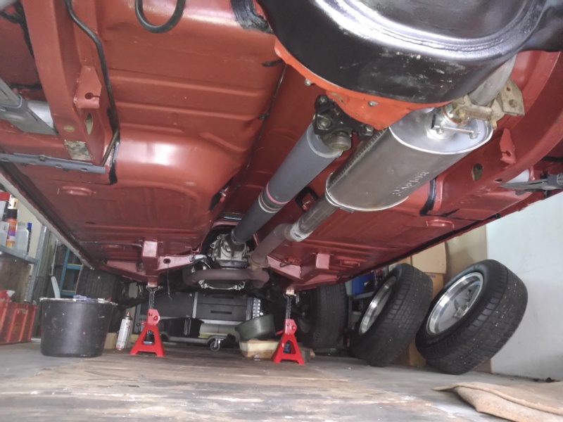

Bin jetzt nicht der Martin, antworte aber mal.
Sieht dann so aus:

Jetzt Antworte ich Dir mal, ich habe es gespritzt, sieht genauso wie auf dem Bild oben aus, war das erste mal, das ich was mit der Spritzpistole lackiert habe, läßt sich aber wirklich gut lackieren.

Der Unterboden auf dem Bild ist mit einer Schaumstoffrolle aufgetragen, nachdem der Unterboden mit Silikonreiniger gesäubert wurde 2x mit 3-1 in Weiß vorgestrichen.
Schaumstoffrollen werden mehrere gebraucht, da die sich immer stark vergrößern und dann zerfallen.
