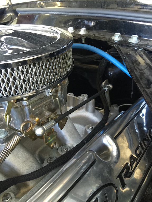

wurde an meinen ede vergaser angepasst.
wenn ein paar mann zusammenkommen ordere ich wieder das gewohnte edelstahl und beginne mit dem bau...
denke mit 20€ für die stange, die 2 kugelköpfe inkl kugelzapfen mit versand komm ich klar.
Die Kugelköpfe sind "ausspringsicher" da sie mit einem sicherungshaltebügel gesichert werden
Hier mal ein bild von meiner

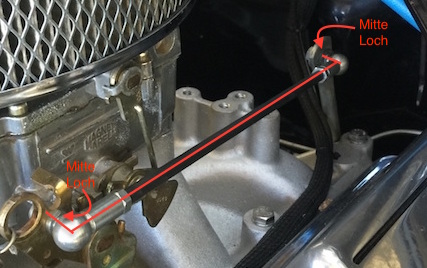

Material ist bestellt. Es wird die hochwertige Rohrversion. Sprich Edelstahlrohr in welches ein m6 Gewinde Geschnitten wird. Die Uniballlager sind wie die anderen auch Wartungsfrei da sie einen Bronzekern besitzen. Ebenfalls wird die Version (Wie schon gewohnt ;) ) voll einstellbar. Lästiges Spiel des Gasgestänges gehört somit zur Vergangenheit an. Im Lieferumfang wird sich alles befinden um das Gestänge von Vergaser an die Umlenkung zu schrauben.
Es wäre aber von Vorteil wenn ihr eine "Ungefährlänge" angeben könnt. Gemessen von Mitte-Festpunkt Vergaser bis Mitte-Festpunkt Umlenkung des Gaspedals. Unten ein Bild wies gemeint ist. Danke an alle
