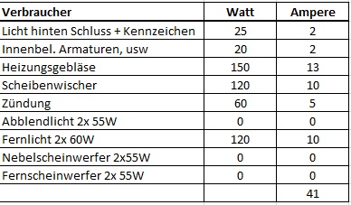

Unsere Ponys wurden mit 3 verschiedenen LIMAs ausgeliefert, 38A für die Plain Janes im warmen Gebieten, 42 der Standard in den kälteren Regionen und schließlich 55A bei den Klima Autos.
Ein Blick auf meine Tabelle belegt, selbst die kleinste Lima ist mehr als ausreichend dimensioniert:
Current Draw Mustang.jpg (41.32 KiB) 2340 mal betrachtet
Das sind die gemessenen Werte von meinem Rallye Falcon, die Zündung zieht mit steigender Drehzahl etwas mehr, im normalen Betrieb weniger.
Das ist der Wurscht Käse Fall, man fährt ja selten mit vollem Licht, Scheibenwischer auf der 2. Stufe und Heizungsgebläse auf voll.
Mit einer 55A Lima bin ich seit 2011 - völlig problemlos - unterwegs, egal ob Winter- Sommerrallye, oder sonst was.

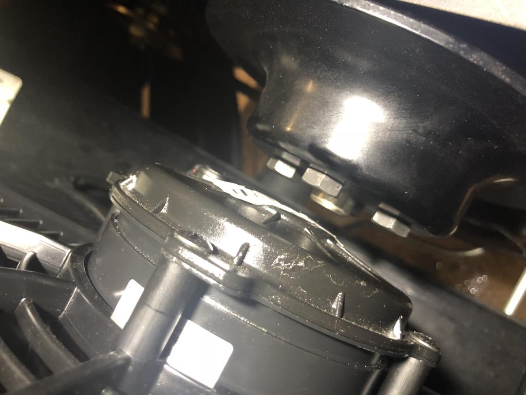

Ich habe mir gestern einen elektro-Lüfter eingebaut...
Warum?
Das weiß ich eigentlich auch nicht so genau :lol:
Ich hatte einen zu Hause und wollte es einfach ausprobieren. Ich bin schon davon überzeugt, dass die Kühlleistung besser wird.
Status Kühlung original-Setup:
Ich habe einen komplett überholten 289er mit etwas Drehmoment-optimierter Nocke, ansonsten komplett originalgetreu aufgebaut. Nach der Überholung habe ich noch einen neuen Kühler inkl. FanShroud eingebaut. WaPu / Thermostat usw natürlich alles neu.
Kühlung funktioniert ohne Probleme.
Eng wird´s im Hochsommer bei 30er Temperaturen (und mein Pony wird ja nur bei Schönwetter im Sommer bewegt) zB nach einer Bergfahrt und dann im Stand. Da kocht er zwar nicht, geht aber schon auf gemessene 105 Grad am Kühlereingang.
Warum ist das nun so?
Der Mustang wurde natürlich für wärmere Gebiete gebaut und lacht über 30 Grad bei uns. Berge gibt es nicht nur bei mir in Tirol sondern auch in good old California, wo meiner in San Jose das Licht der Amis erblickte.
ABER: das war hald 1966... In der Zwischenzeit hat sich viele Jahre Kühlwasser ohne Frost- und Korrosionsschutz in den Kühlkanälen herumgetrieben oder noch schlechter ist herumgelegen.
Trotz Säurebad und versuchter Reinigung sind die Kanäle jedenfalls dünner geworden weil zugewachsen.
Daher verspreche ich mir durch bessere Kühlleistung aufgrund eines effizienteren Lüfters (speziell bei niederen Drehzahlen) eine stabilere Wassertemperatur. Und das bin ich meinem neuen alten Motor schuldig :oops:
Klar negativ:
- deutlich hörbar, wenn aktiv
- passt nicht zum Oldtimer
- Kabelgewirr im zuvor komplett originalen Motorraum
habe wenigstens den Fan Shroud gelassen, dann siehts nur ein Kenner...
zu Bedenken:
- frisst 18A gemessen im Betrieb
- frisst 21A Anlaufstrom
- habe eine 75AH Batterie und eine ”originale” Lima mit originalem Regler u Verkabelung
- da der Lüfter nur zeitweise läuft und bei zügiger Fahrt gar nicht, sollte Strom kein Thema sein
Setup:
- größter Spal Ventilator der auf den Kühler passt
- saugende Ausführung
- 20A lt. Specs
- Revotec Steuerung im Kühlerzulauf montiert
Tja, ein paar Fotos noch zur Ansicht.
Ob´s in der Praxis was bringt wird sich weisen :shock:
Und wenns nichts gebracht hat, fliegt er hald wieder raus... Überschaubarer Aufwand!

Die nächste Baustelle wird dann deine Zündung, Vergaser werden, Glückwunsch.
Da nun der Permanente Luftstrom unter der Haube vom Lüfter fehlt wird der Zündspule und dem Vergaser nun noch wärmer, Ford hat sich schon Gedanken gemacht.
Zusätzlich ok, aber nur?

Braunschweiger hat geschrieben:Die nächste Baustelle wird dann deine Zündung, Vergaser werden, Glückwunsch.
Hallo Harald,
wieso diese pauschale Aussage?
Über ca. 50km/h überwiegt eh der Luftstrom duch den Fahrtwind. Da bräuchte es überhaupt keinen Lüfter...
Und warum, soll es unter 50km/h mit einem E-lüfter unbedingt wäremr sein unter der Haube? Das liegt doch daran, wann dieser einschaltet, wie lange er läuft bzw. wie weit er 'runterkühlt. Wenn die Schaltschwellen einstellbar sind kann man das sogar beeinflussen.
Ich denke schon, dass ein E-Lüfter in der Lage ist im Stand einen stärkeren oder zumindest gleich starken Luftstrom zu erzeugen, wie ein starrer Lüfter (bei geringer Drehzahl).
M.E. ist das alles Auslegungssache und die wesentlichen Punkte, inkl. Batterie wurden beachtet, Ich bin gespannt auf das Ergebnis. Und am Ende hat Franz einen direkten Vergleich vorher / nachher.
Servus
André

@Braunschweiger:
gute Idee - daran hab ich ehrlicherweise noch gar nicht gedacht.
Aber ich denke wirklich, dass das vernachlässigbar ist, weil im Stand läuft der Lüfter und während der Fahrt ist das kein Problem.
Schauma mal...
@AJ-C289:
sehe es wie du, und freue mich auf den Vergleich!
LG Franz

Hi Franz,
ich glaube, dass der Lüfter unterdimensioniert ist.
Wenn das Ding nur 20A zieht, ist er viel schwächer, als das was Ford - z.B. in den Mustangs ab Bj. 1995 verbaut hat.
Die Ford Lüfter ziehen schon im normalen Betrieb mindestens 25A - beim Anlaufen deutlich, deutlich mehr.
Die Lüfter & Shroud Konfiguration könnte man durchaus auch in unsere alten Ponys verbauen, dann hätte man zumindest ein Teil in OEM Qualität aus dem Hause Ford.
