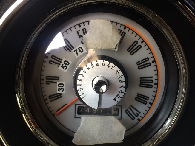

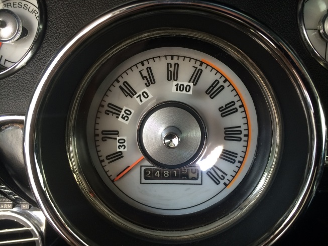

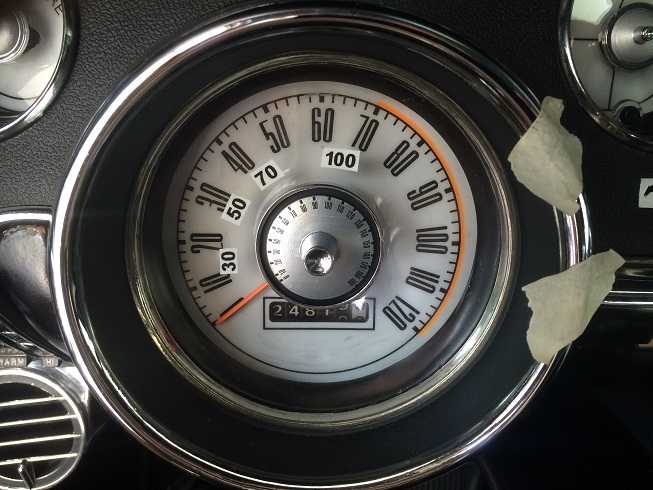

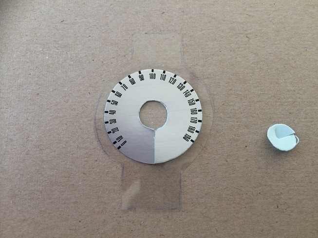

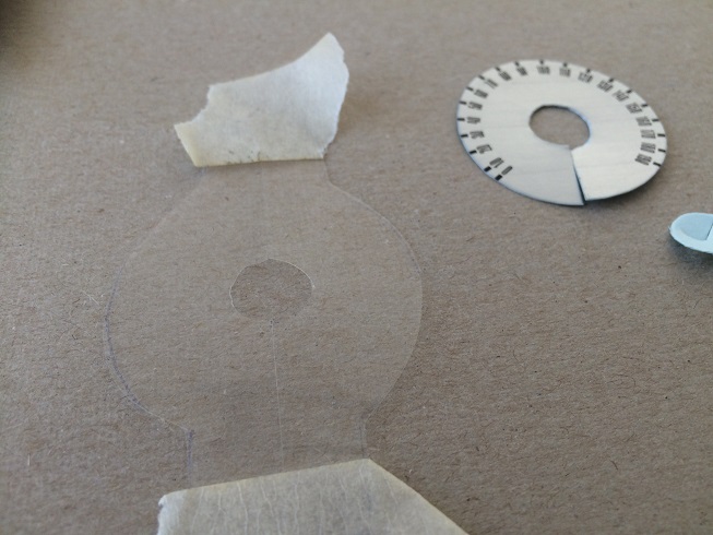

hab mich heute mal ran gemacht. war kurz davor alles noch mal zu machen, ist am Ende aber doch ganz gut geworden. Leider habe ich so gut wie alles von dem Weichmacher verbraucht, wenn ich das irgendwann bei einem tacho projekt nochmals neu machen möchte, woher bekomme ich diesen?
Hier ein paar Bilder vom "fummeln"
vorher
vorher
zurechtschneiden
zurechtschneiden
fixieren
fixieren
was mir aufgefallen ist, dass man die inneren Ringe zumindest bei mir viel weiter ausschneiden musste, sonst gingen diese nicht über den penöpel des Tachos drüber.
justieren
justieren
fertig
fertig
die weißen ziffern kommen natürlich noch weg :-)
Bin zufrieden. :D
