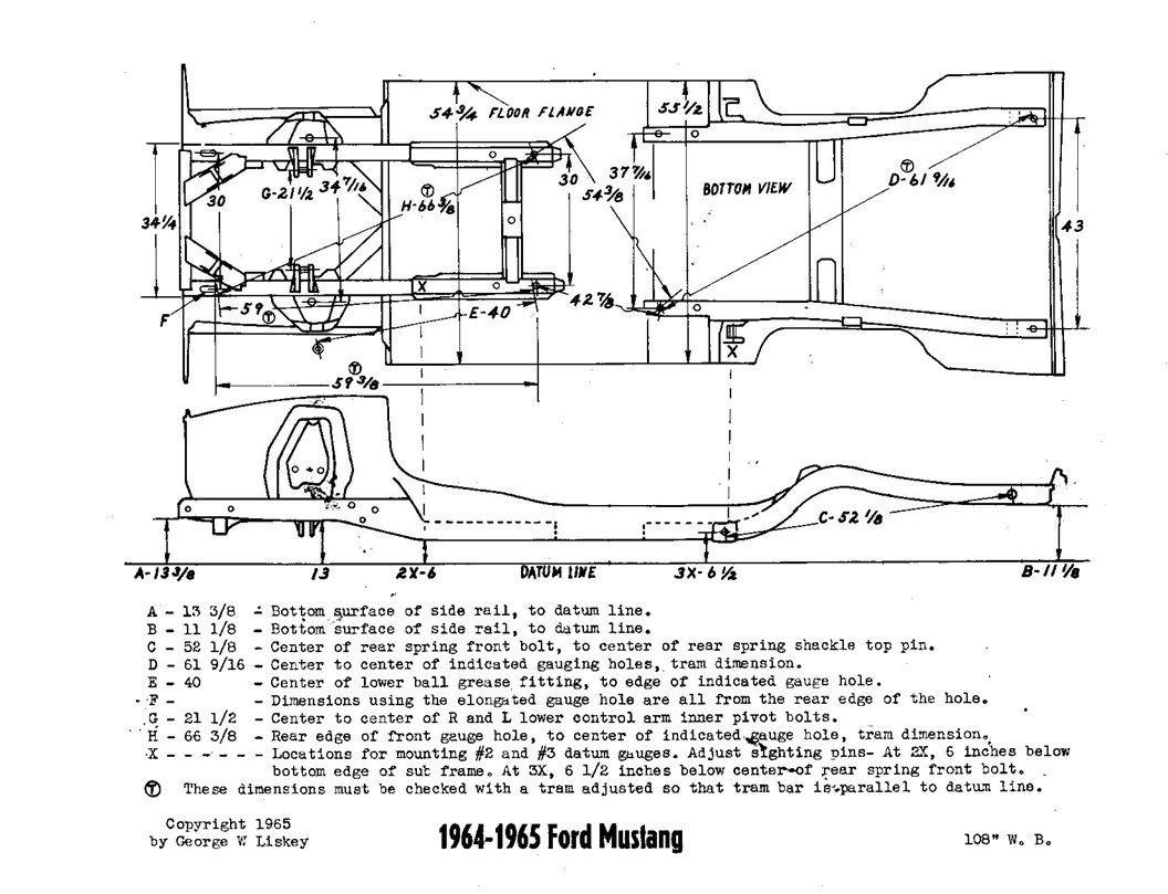

- Schraubaer
- Beiträge: 12677
Re: (Rangier-)Wagenheber für mittiges Anheben
Das ist breit genug für alle Belange!
Reicht locker für die vorderen und hinteren Rahmenträger!
- AchimSabi
- Beiträge: 1903
- Fuhrpark: Mustang 1968
Nehme dann meinen Stuß zurück
Danke für die Graphik, Heiner! Der Blick ins Shop Manual hätt‘s gebracht
Lg Achim

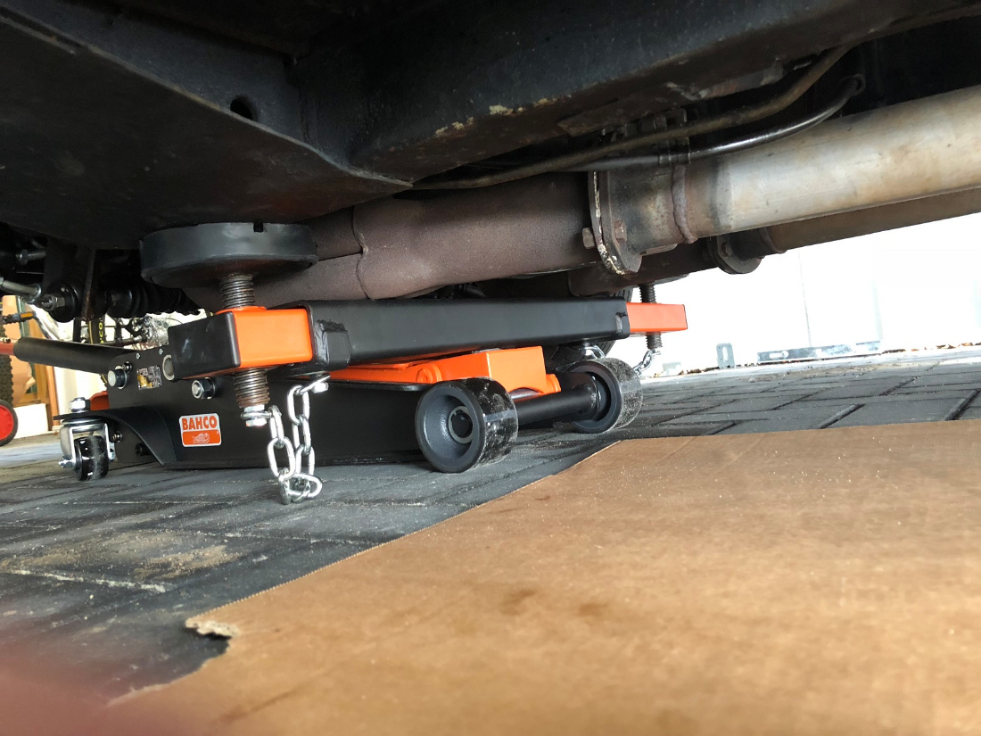

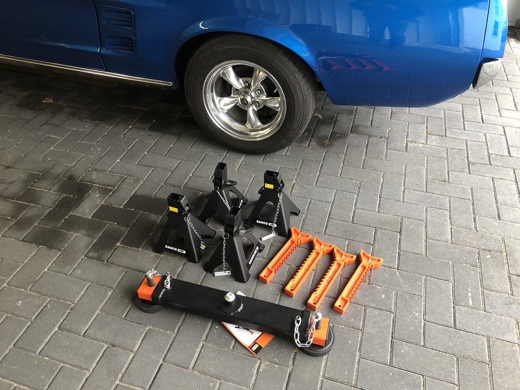

So liebe Wagenheber-Freunde,
habe den 3t-Rangier-Wagenheber von Bahco im Internet für 199 € geschossen. Dazu noch die Traverse und 4 Böcke...
Passt auch alles wunderbar, aber bevor ich mir den Rahmen verziehe noch eine kurze frage, ob das die Richtigen Punkte zum anheben sind.
Müssten die angegebenen Flächen von der ersten Seite dieses Posts sein...
Jetzt brauche ich nur noch zwei gute Keile, damit mir der Wagen nach hinten nicht abhaut.
