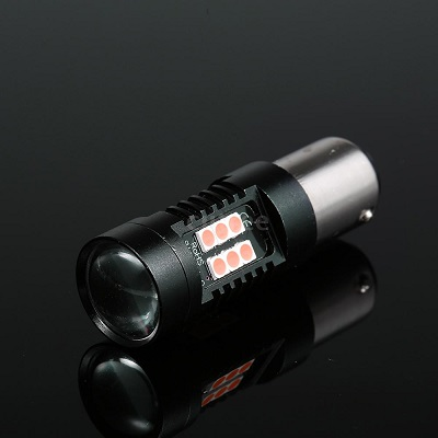

69ShelbyGT500 hat geschrieben:... rote LED´s mit roten Streuscheiben ?
Wie gesagt es gibt die korrekte Kombination auch in weiß. Man muß nur bei den Artikelbeschreibungen genau lesen welche Fumktion die Birnen haben. Meine für hinten sind von hier:
https://www.halfords.com/motoring/bulbs ... -twin-pack
Moin,
Ums noch zu vervollständigen.
Sind direkt Rote LEDs
Habs mal durchgemessen.
Strom an Pin 1 schwaches licht.
Strom an Pin 2 starkes licht.
Strom an beide Pins starkes licht.
Also so wie es sein soll.
Aber! kommt Strom auf Pin 1 wirds intern durchgeschleift auf den zweiten und umgekehrt.
Daher nun die Symptome. Das kann so nicht klappen. Die LEDs sind zumindest mal nicht geeignet :roll:
Schade, waren so schön hell.

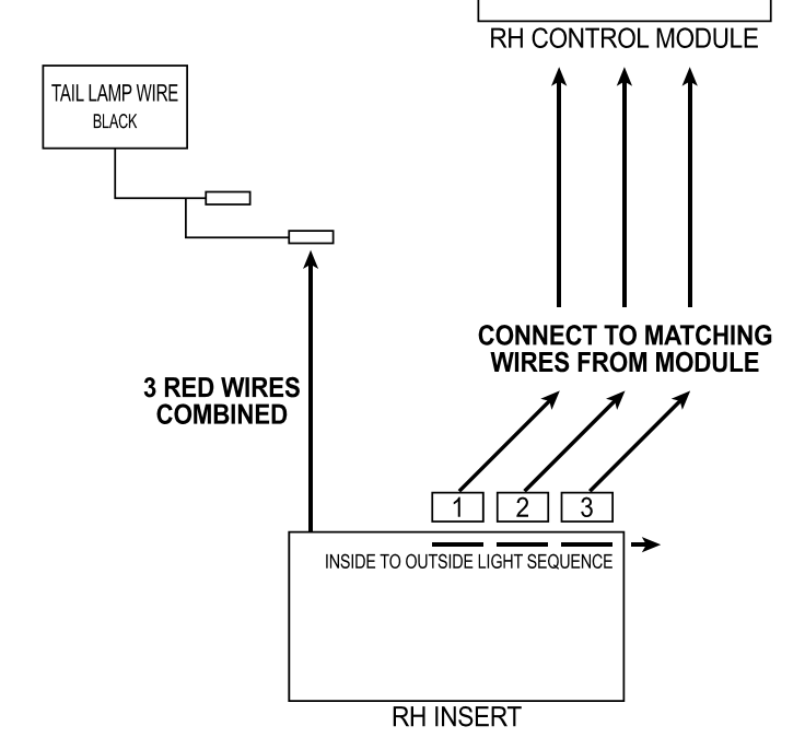

Moin Freunde
es gibt eben noch einen Grund wieso ich mich wohl leider mit dem Thema beschäftigen muss; Ich versteh's nicht, wieso ich die Steuermodule mit einer neuen Speisespannung versorgen muss, aber der eigentliche Stromfresser (Rück-/ (Dauer!!) Bremslicht) nach wie vor mit dem einen(!!) Steuer-/Speisekabel versorgt wird. Das hat geschätzt 1mm2 und muss neu sechs Birnen versorgen und nicht mehr nur die zwei.

Re: Rückleuchten
Das siehst Du falsch! Die neue Leitung übernimmt die Power, die alten dienen nur der Ansteuerung der Module.

Re: Rückleuchten
Beitrag von basso »
Schraubaer hat geschrieben:Das siehst Du falsch! Die neue Leitung übernimmt die Power, die alten dienen nur der Ansteuerung der Module.
...das ich das noch erleben darf...... :mrgreen:
für einmal liegst Du falsch, die eigentlichen Rücklichter werden direkt eingespeist. Da kommen drei rote Fäden raus, die müssen zusammengefasst und direkt angeschlossen werden.

Re: Rückleuchten
basso hat geschrieben:
PfiatDi
B
Das ist doch nur das Fahrlicht, bummelige 15W, kein Problem! Die 64W (statt Serien-21W) werden von der zusätzlichen Leitung für dieodule versorgt!
