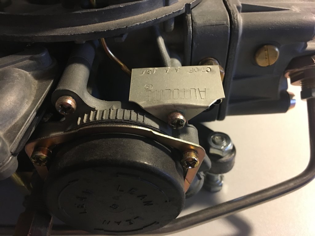

Noch ein Detail gesehen, das Vergaser Tag sitzt an der oberen recht Schraube vom Choke Gehäuse.
Re: 68er FB S-Code
Holleys haben kein Tag, das Schild hat der Überholer drangeschraubt.

Schraubaer hat geschrieben:Holleys haben kein Tag, das Schild hat der Überholer drangeschraubt.
Dochdoch Heiner, das passt so:
https://www.428cobrajet.org/id-carb
Christian
Re: 68er FB S-Code
Das sind Gasfabriken, die gesondert von Holley für Ford hergestellt wurden.
Schwer zu erkennen, hab' etwas rumgespielt. Was siehst Du auf dem Tag?

Hier sieht mans besser:
Passt doch? Ob das in 67 anders aussah ist halt die Frage. Das (R) würde mich irritieren, aber grundsätzlich ist ein Blechschild nicht falsch!

Bei dem Tag am Vergaser habe ich aus die Info, dass die original Vergaser einen Tag hatten, daß er bei mir vom Überholen anders platziert wurde läßt sich korrigieren.
Die Tags am Ventildeckel waren unterschiedlich verteilt, so zumindest laut Concours-Mustang und laut amerikanischer Foren, sitzen bei mir wohl auch viel zu gerade, die die ich gesehen habe waren alle irgendwie schief raufgepappt, hm wenn ich die wieder abreiße braucht es neue Aufkleber...
Ich denke, das darf ich so lassen - da ich den Wagen eh nicht zu 100% auf Concourstand bringen kann und will, sollte es so ok sein, aber nicht falsch verstehen - wenn ihr was an Infos habt, lasst es mich sehr gerne wissen!!

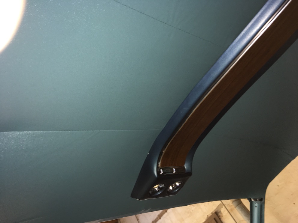

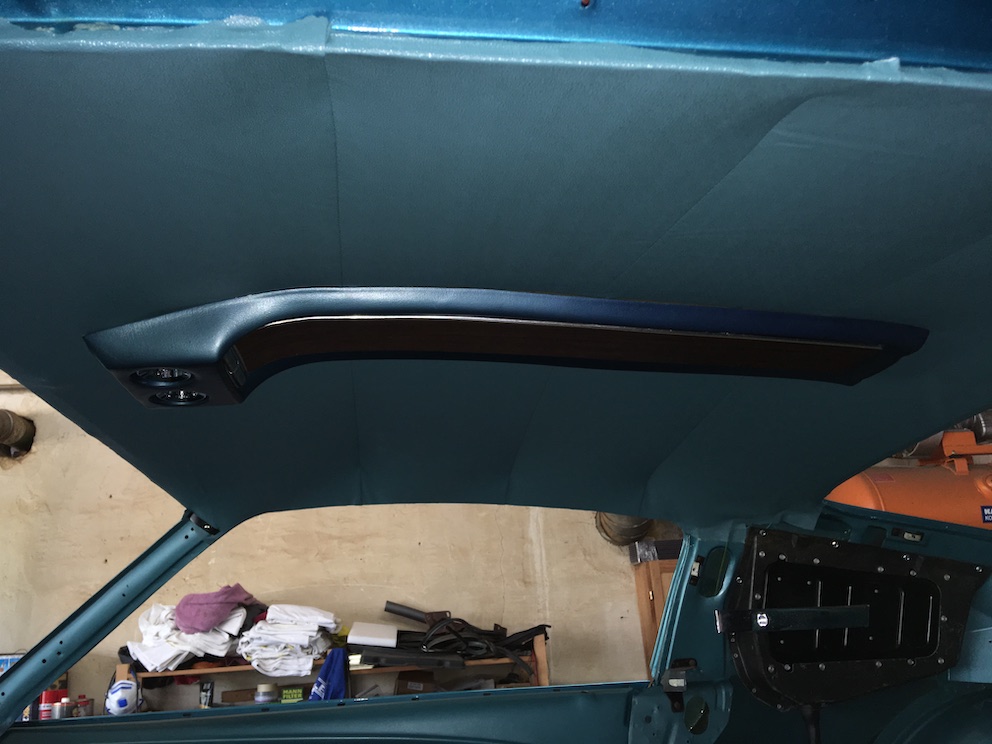

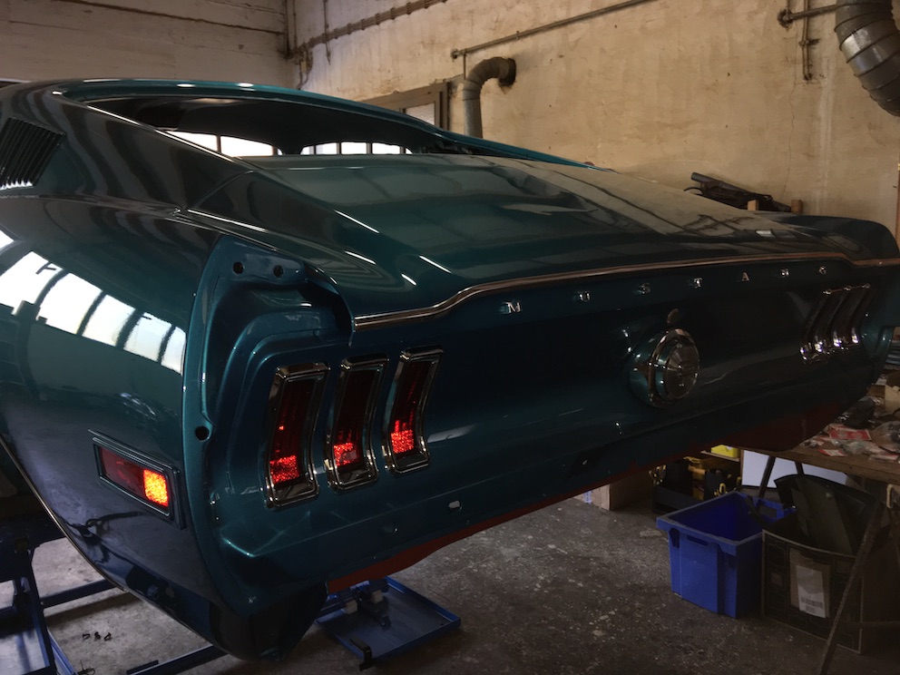

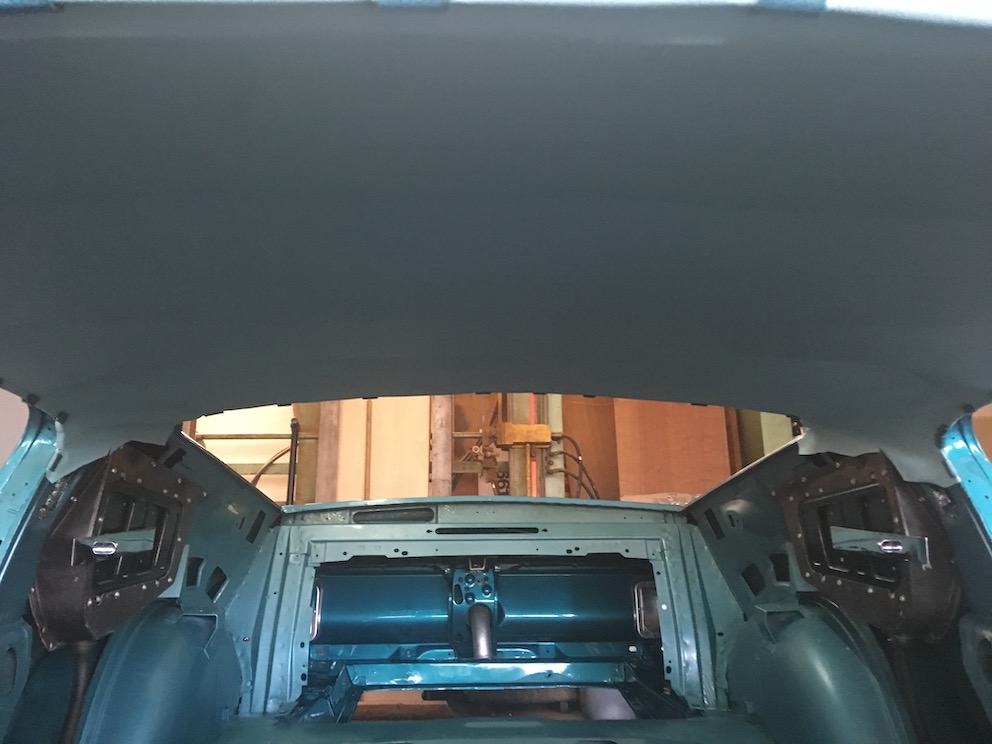

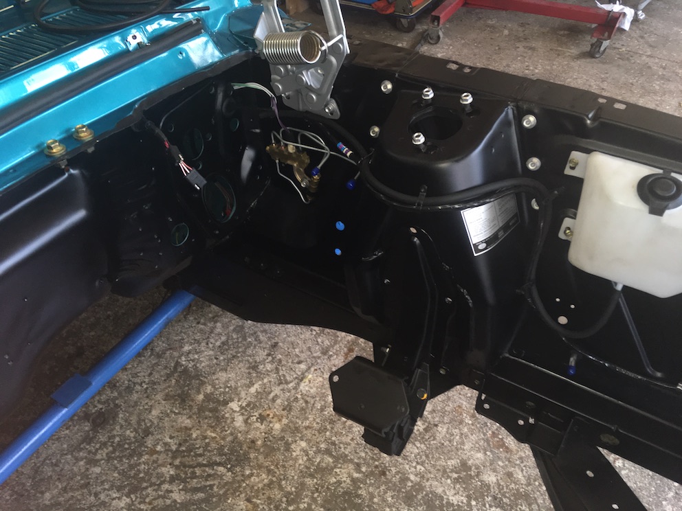

Hallo Zusammen,
ich habe mal wieder ein paar Bildreihen gemacht, um zumindest kleine Fortschritte zu dokumentieren.
Vorbereitender Kleinkram hat jetzt echt viel Zeit und Geld gekostet - immer wieder nehme ich demontierte Teile aus dem Regal und stelle dann fest, daß Clips, Halter oder auch Schrauben fehlen bzw. schon mal falsch zusammengeschustert waren und ein Sammelsurium an Haltern und Schrauben nicht sein kann. Gut - bei der Demontage hatte ich noch keine Ahnung. Zum heutigen Zeitpunkt sieht es ein bisschen anders aus und so muß ich halt nachbestellen.
So hatte ich zum Beispiel einen Helltürkisen Himmel im Fahrzeug mit passenden Sonnenblenden. Für den Neuaufbau hatte ich alles in gleicher Farbe neu bestellt und auch jetzt eingebaut. Sah gut aus - dann stolpere ich über eine spezielle Mustangseite in USA und schon muß ich Himmel und Sonnenblende neu bestellen, da die vorhandene und auch schon eingebaute Farbe nicht in einem 68 GT sein konnte - und wieder von vorne, aber ich bin mit dem Ergebnis zufrieden - kostet halt alles immer wieder auch Zeit....
