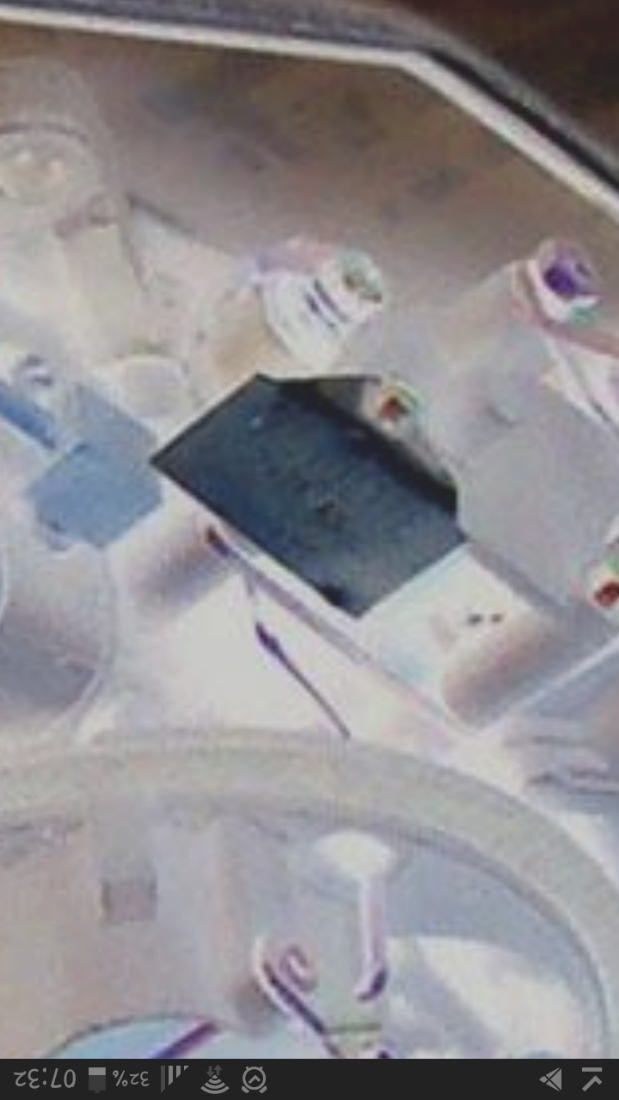

Das sind Gasfabriken, die gesondert von Holley für Ford hergestellt wurden.
Schwer zu erkennen, hab' etwas rumgespielt. Was siehst Du auf dem Tag?
2019-07-16 07.36.15.png (735.42 KiB) 4078 mal betrachtet
Re: 68er FB S-Code
Verfasst: Di 16. Jul 2019, 08:13
von thrice
Hier sieht mans besser:
Passt doch? Ob das in 67 anders aussah ist halt die Frage. Das (R) würde mich irritieren, aber grundsätzlich ist ein Blechschild nicht falsch!

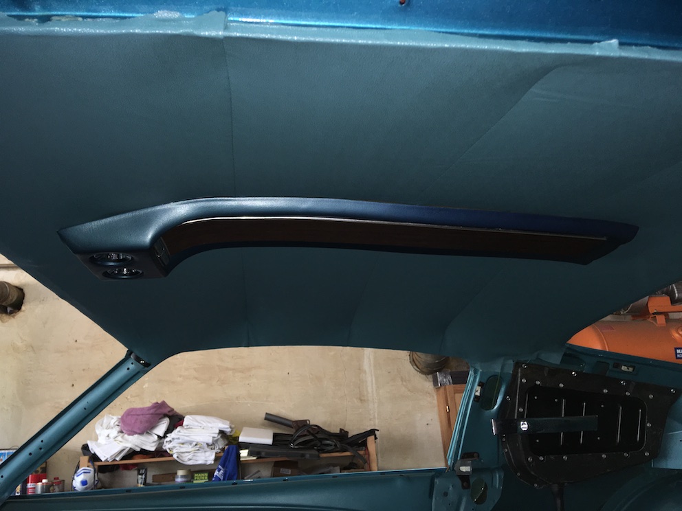

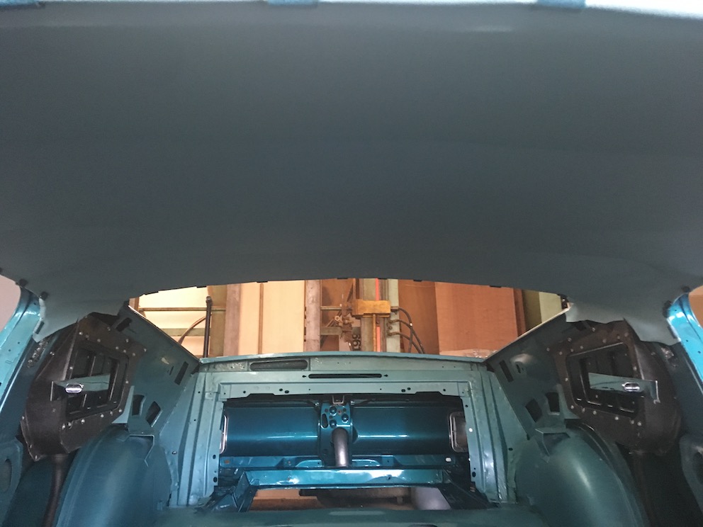

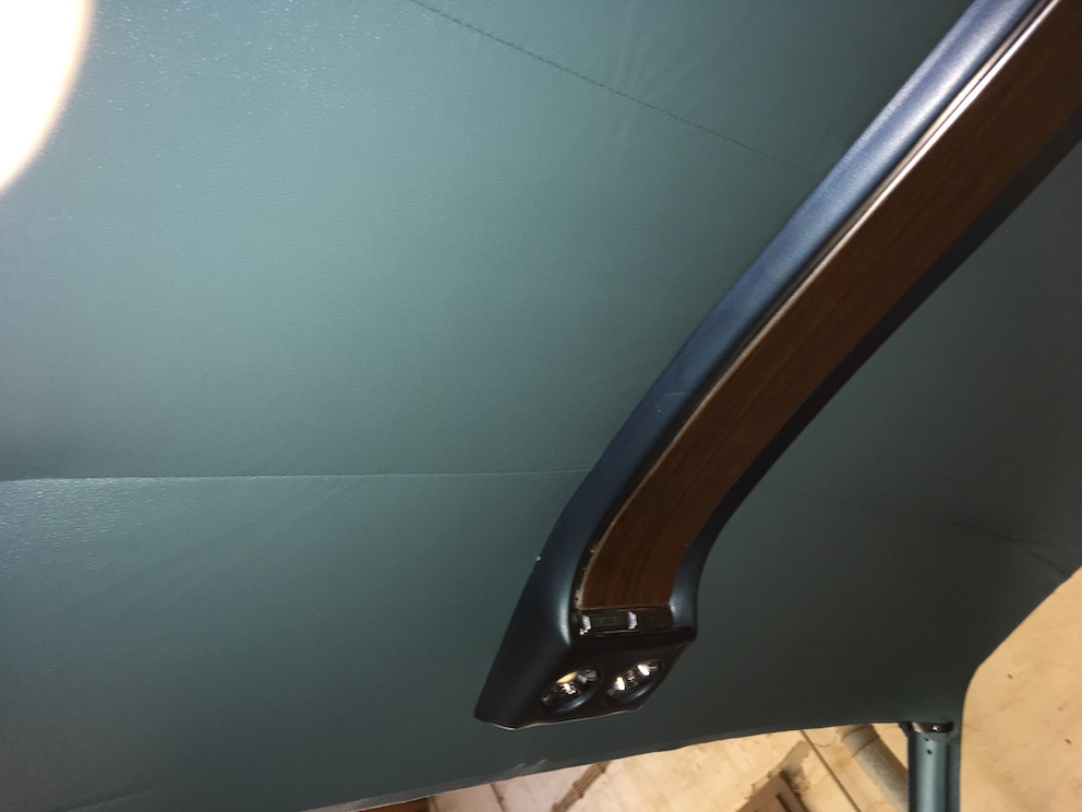

Hallo Zusammen,

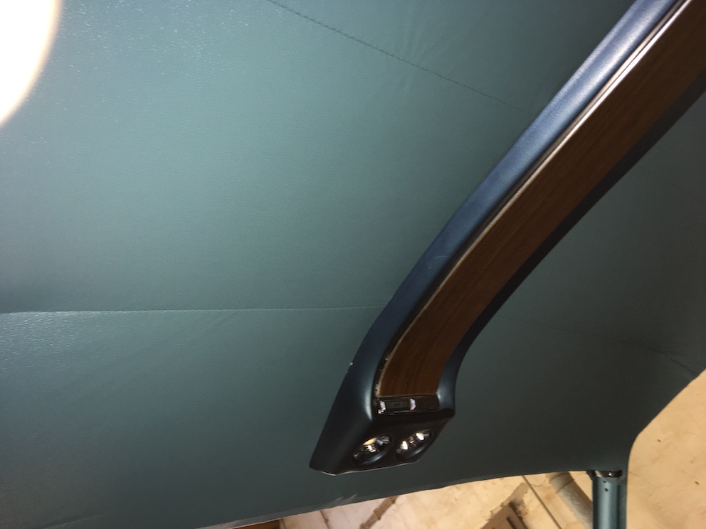

ich habe mal wieder ein paar Bildreihen gemacht, um zumindest kleine Fortschritte zu dokumentieren.
Vorbereitender Kleinkram hat jetzt echt viel Zeit und Geld gekostet - immer wieder nehme ich demontierte Teile aus dem Regal und stelle dann fest, daß Clips, Halter oder auch Schrauben fehlen bzw. schon mal falsch zusammengeschustert waren und ein Sammelsurium an Haltern und Schrauben nicht sein kann. Gut - bei der Demontage hatte ich noch keine Ahnung. Zum heutigen Zeitpunkt sieht es ein bisschen anders aus und so muß ich halt nachbestellen.
So hatte ich zum Beispiel einen Helltürkisen Himmel im Fahrzeug mit passenden Sonnenblenden. Für den Neuaufbau hatte ich alles in gleicher Farbe neu bestellt und auch jetzt eingebaut. Sah gut aus - dann stolpere ich über eine spezielle Mustangseite in USA und schon muß ich Himmel und Sonnenblende neu bestellen, da die vorhandene und auch schon eingebaute Farbe nicht in einem 68 GT sein konnte - und wieder von vorne, aber ich bin mit dem Ergebnis zufrieden - kostet halt alles immer wieder auch Zeit....
@Martin: Danke für Deine Hinweise beim Motoreinbau - ich denke es genau so zu machen!!!
