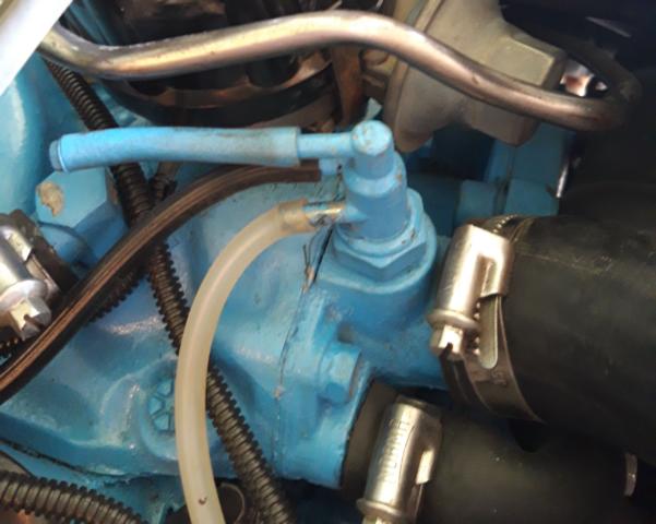

ich habe jetzt die Zündung soweit gecheckt. Allerdings poppen einige Fragen auf. Wie bin ich vorgegangen: Ich haben den Vakuumschlauch von der Unterdruckdose entfernt. Vorher hatte ich mir eine Markierung auf 12° Frühzündung gemacht. Motor gestartet und mit Strobolicht abgeblitzt. Markierung stimmte mit dem Dreiecksblech überein. Danach habe ich den Motor auf ca. 2500 1/min gedreht. Die Frühzündung ging Richtung BTC ( um und bei 30°). Soweit so gut. Ich denke die Fliehkraftverstellung funktioniert wie sie soll. Was mich stutzig macht ist die Vakuumverstellung des Verteilers. Wenn ich am Schlauch sauge verstellt sich die Mechanik innerhalb der Dose. Die Mechanik scheint erstmal ok zu sein.
Der Verbindungschlauch von dem "Distributor Vakuum Control Valve " zur Unterdruckdose hat keinerlei Vakuum
. Dementsprechend ändert sich auch nichts an der Frühzündverstellung wenn ich den Schlauch wieder aufstecke. Ich habe einen durchsichtigen Schlauch an das Ventil gesteckt und den Schlauch in Wasser gehalten. Selbst wenn ich den Motor auf 2-2500 1/min drehe entsteht kein Vakuum, zieht also kein Wasser
. Die Leitung unterhalb des Vergasers, die zum "Distributor Vakuum Control Valve " führt, hat ein recht starkes Vakuum.
Meine Fragen:
-Regelt dieses Ventil den Unterdruck bei den verschiedenen Zuständen des Motors ( Beschleunigen, Cruisen etc.). Die Funktion habe ich noch nicht verstanden
-ab wann sollte Unterdruck vom Ventil zur Unterdruckdose / Verteiler anliegen
Meine Fragen:
- Blau=dicht
Schwarz=von unterhalb Vergaser
Durchsichtig= geht zur Unterdruckdose - Vacuum Valve Control.JPG (58.89 KiB) 962 mal betrachtet

Re: Starke Vibrationen des Lenkrades
Das Ventil ist defekt, es hat die Aufgabe bei Überhitzung des Motors die Zündung auf "Spät" zu stellen, was es ja nun tut.
Gehe einfach mit den Schwarzen Schlauch direkt auf die Vacuumdose.
Moin Harald,
hebe soeben den Vakuumschlauch direkt vom Vergaser zur Vakuumdose gelegt. Im Leerlauf hatte er logischewrweise 12° , bei Drehzahlanhebung auf ca. 2500 1/min ging die Frühzündung auf geschätzte 40-45° über die Skala hinaus. Der Motor lief auch etwas unruhig und schüttelte sich. Wenn ich den Unterdruckschlauch entferne läuft er bis ca.30-35° und läuft Drehzahlmäßig sauber hoch. Das ganze hat sich auch im Fahrbetrieb bestätigt. ab ca. 40 km/h lief er unruhig und fühlte sich unwohl. Daraufhin habe ich die Leitung erstmal wieder angezogen. Sollte ich die Unterdruckdose versuchen einzustellen. Was meint ihr?
Du hast wahrscheinlich zuviel Frühzündung, er quält sich, bis er in den Fahrbereich kommt.
Maximalverstellung prüfen, ohne Vacuumschlauch, diesen aber verschließen.
Dann Gas geben, so 3000U/min dann sollten 35-38°
Maximalverstellung anliegen, sollten mehr wie 40° All In anliegen, müssen die Fliegewichte im Verteiler begrenzt werden.
Unterdruckschlauch wieder aufstecken.
Wenn du eine Vacuumpistole hast, nimm den Unterdruck vom Manifold ab, den Wert den du gemessen hast merken.
Schlauch vom Verteiler ab und verschließen, Vacuumpistole an die Vacuumdose anschließen und Zündpistole bereithalten.
Motor starten, im Leerlauf lassen und mit der Zündpistole dabei abblitzen, nun mit der Vacuumpistole unterdruck auf die Dose geben bis zu deinen vorher abgelesenen Wert, dabei beobachten wie weit die Zündung verstellt.
Ford sagt 12-15°kann die Vacuumdose verstellen, also maximal 27° im Leerlauf.
Zuviel oder zuwenig Vorschub, kann mit einen 3/16 Innensechkant Schlüssel durch den Vacuum Anschluß eingestellt werden.
Zu Zweit geht das am besten, und logisch bei laufenden Motor besonders vorsichtig sein, der Lüfter tut mächtig weh.
