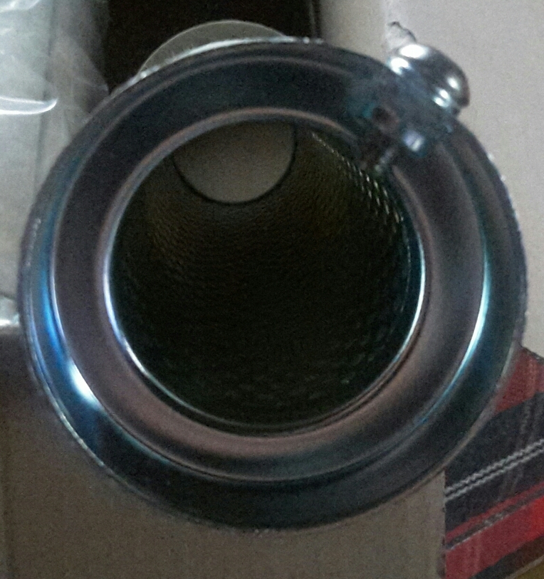

Sowas in der Art, gibt's in den verschiedenen Durchmessern.
2020-07-05 19.06.47.jpg (298.64 KiB) 1944 mal betrachtet
2020-07-05 19.07.19.jpg (448.12 KiB) 1944 mal betrachtet
Gruß/ Ho

Ich hab die oben abgebildeten Silencer seit Jahren in meinem 289er (Serienkopf, Serien-Nocke, Serien Krümmer, Ede 1403).
Ursprünglich hatte ich die reingesteckt weil der TÜV meinte das Auto sei zu laut.
Mit den Silencern war dann alles gut.
Mir gefiel der Klang aber so gut, dass ich sie nie mehr ausgebaut habe.
Im Leerlauf ein tiefes Brabbeln, und wenn ich Gas gebe hört man mich deutlich.
Als Abgasanlage habe ich eine Edelstahl Anlage, straight - ohne X oder H.
Kann leider nicht sagen was das ist - hat mein Motorenbauer eingebaut.
Ist jedenfalls eine 2,5 Zoll Anlage mit relativ langen aber dünnen Schalldämpfern.
Die Silencer kosten nun wirklich nicht die Welt - gibts in jedem Harley Shop oder hier.
https://www.amazon.de/gp/product/B00OLZ ... UTF8&psc=1
Achung - auf richtiges Mass achten !

Die Dinger werden "saugend" ins Endrohr geschoben - sitzen also stramm drin.
Auf dem Bild sieht Du eine kleine Schraube.
Zeichne am Endrohr an. wo die ungefähr sitzen würde wenn der Silencer im Rohr drin ist (einfach von draussen mal dranhalten)
Bohr in Dein Endrohr von Unten oder der Seite ein 4mm Loch an der ermittelten Stelle - steck den Silencer rein und fixier in mit der Schraube von aussen.
Meine Empfehlung ist den Sielncer so tief wie möglich ins Endrohr zu schieben - dann sieht man es von aussen nicht mehr.
Die Jungs beim TÜV kennen die Dinger von den Harley und wissen, dass die nach dem HU Termin gerne wieder rausgenommen werden.
Deswegen ist es besser man sieht die erst gar nicht.
