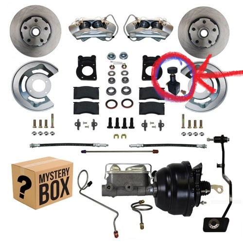

Hab da ne frage
Wo zu benötigt mann eigentlich diese Regel Ventiel Rot Makiert?
Re: Bremse
Verfasst: Fr 26. Nov 2021, 11:59
von Red Convertible
Das Regelventil wird in die Leitung zur Hinterachse eingesetzt.
Damit wird die Bremsleistung begrenzt, damit die hinteren Trommelbremsen nicht vor der Scheibenbremse an der Vorderachse blockieren.

wolf50 hat geschrieben:Wo zu benötigt man eigentlich diese Regel Ventil Rot Makiert?
Zweck ist ja schon geklärt. Das Einstellprozedere ist einfach:
- Ventil in irgendeine Stellung bringen. Voll in eine Richtung kann man machen, dann ist die weitere Drehrichtung bereits entschieden. ;-)
- Testbremsung machen (loser Untergrund ist erstmal gut)
- Ventil verstellen, bis bei weiteren Testbremsungen die Hinterachse zu früh blockiert
- Ventil ein wenig zurück drehen und weitere Versuche fahren, bis man zufrieden ist.
- Check mit 2-3 "ordentlichen" Bremsungen auf normalem Straßenbelag
Wobei ich das erst dreimal so gemacht habe. Aber ich bin von der Bremswirkung immer recht überzeugt. 8-)

Aber wenn man schon die Originale verbauten Scheiben Bremsen hat, hat man das Regelventil nicht zum Einstellen, da braucht man es nicht.
Wie so braucht man es dann bei einem Umbausatz?

Am Original hängt das Ventil an der Hinterachse, ist also auch vorhanden.
Gruss Marc

von wolf50
ok wuste ich nicht
