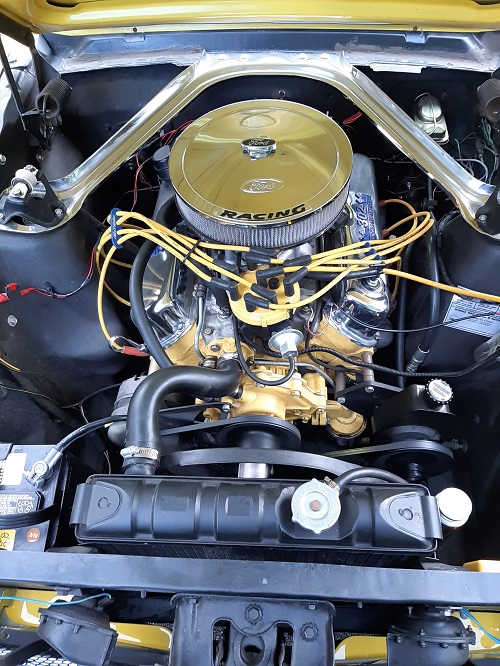

kann dir momentan nur das hier zeigen...
Lg Oli
Lg Oli

Re: 289 Hipo K code Rebuild
sorry, aber die Nockenwelle hat so gut wie nichts gemeinsam mit einer "richtigen" K-Code Nocke.
Die Werte sind:
289/271 HP (Ford #C3OZ-6250-C)
Adv. Duration: 310/310
Duration @ .050": 228/228
Lift: .477/.477
Lobe Separation: 114 LC
Überhaupt nicht zu dem Charakter des K-Codes passend sind die - bei Comp leider standard - 110 Grad LC
Bild von Motor sieht zwar hübsch aus, aber da ist rein gar nichts -auch nur annähernd - so wie ein K-Code.

Hallo und danke für deine detaillierte Einschätzung Michael.
Scheint ja eine bunt gemischte Zusammensetzung zu sein und die Werkstatt und auch der Vorbesitzer hat der Phantasie ziemlich freien Lauf gelassen.

Scheint so zu sein. 289 hipo und 289 performance sind zwei unterschiedliche dinge. Die ford Ingenieure haben schon genau gewusst was sie tun und machen.Oli66 hat geschrieben:Hallo und danke für deine detaillierte Einschätzung Michael.

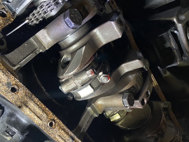

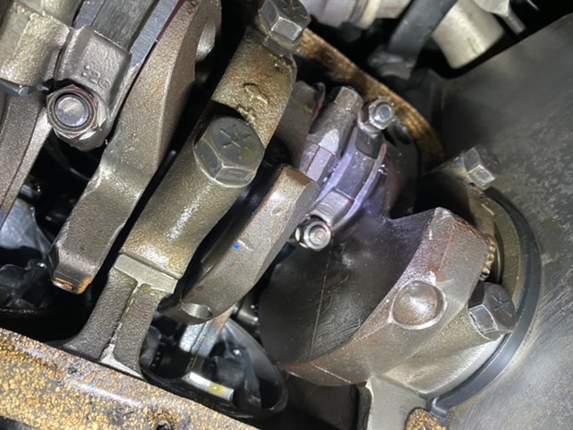

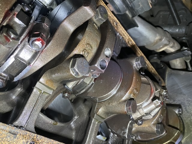

Hier noch ein paar fotos vom unterbau bevor alles wieder zusammengebaut wird.
- 83DB084C-9E7F-4448-97FC-510C16681331.jpeg (104.76 KiB) 1172 mal betrachtet
- 08A51A57-DF26-4EA4-B98A-C478A835F9DB.jpeg (122.01 KiB) 1172 mal betrachtet
- 7167A6BF-1206-41DE-BCB6-A2CD8F8F50F8.jpeg (120.12 KiB) 1172 mal betrachtet

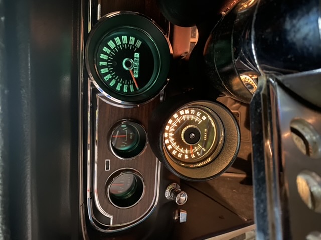

Alles wieder in butter
- F8AB6CE3-697B-4A00-83E1-F5DA39650DC8.jpeg (107.2 KiB) 1120 mal betrachtet
- 6BEAE346-4A2E-40AD-A0A3-A5C099AA9043.jpeg (85.75 KiB) 1120 mal betrachtet

Morgen spule ich 200km ab und tausche ölbund filtertorf hat geschrieben:das ging ja flott... dann raus auf die Strasse.....
