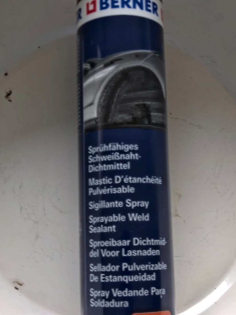

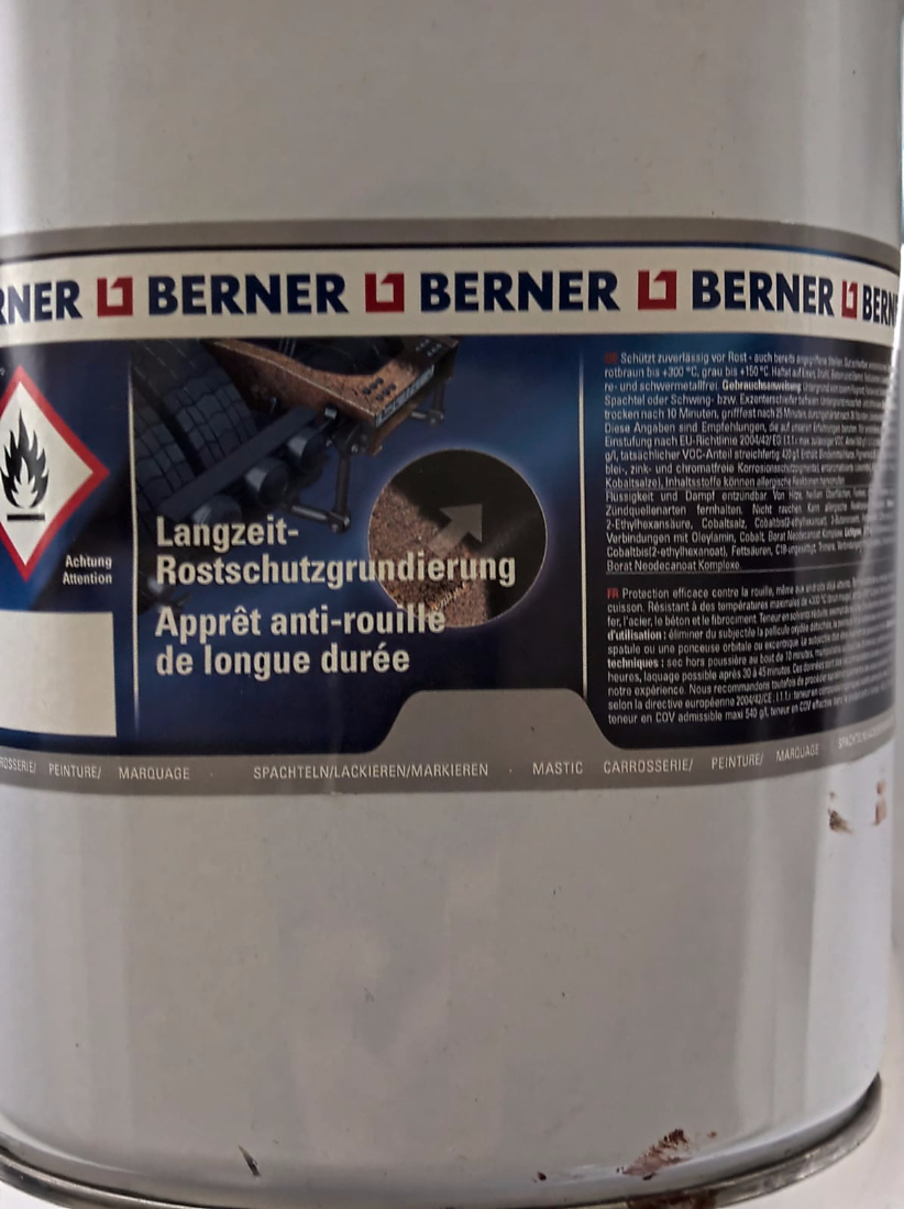

So anbei zwei Bilder zur verwendeten Dichtmasse und Rostschutzfarbe.
- Innenraum Rostschutzfarbe.JPG (536.06 KiB) 1262 mal betrachtet
- Innenraum Dichtmasse.JPG (453.37 KiB) 1262 mal betrachtet
