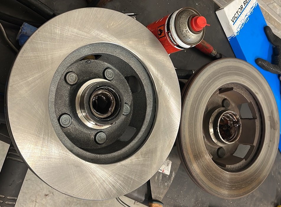

Neue Scheiben (37,07 EUR / Stk)

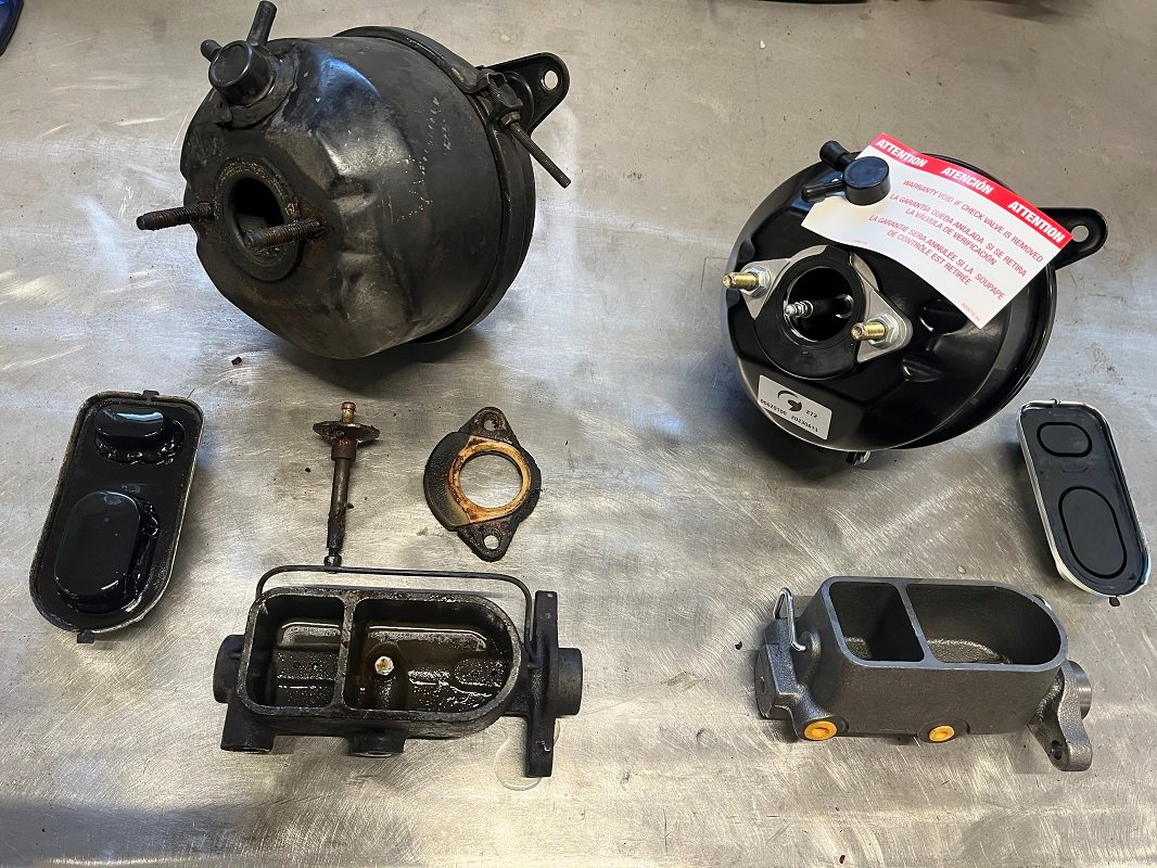

Hauptbremszylinder (31,48 EUR)

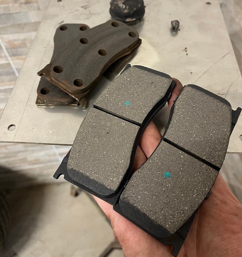

Beläge (16,17 EUR)
BKV (270,93 EUR)

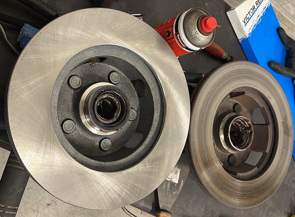

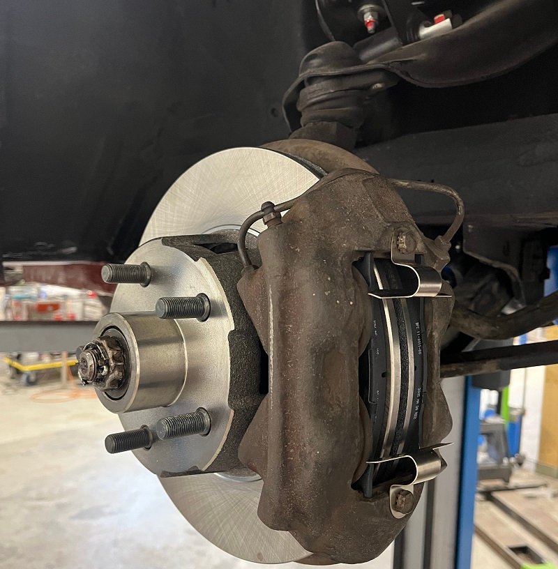

Alte Scheiben demontiert, Radlager neu eingefettet und frisch montiert, handfest angeschraubt und gesichert.

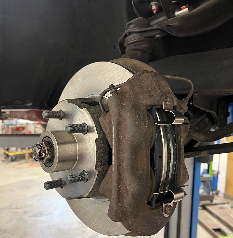

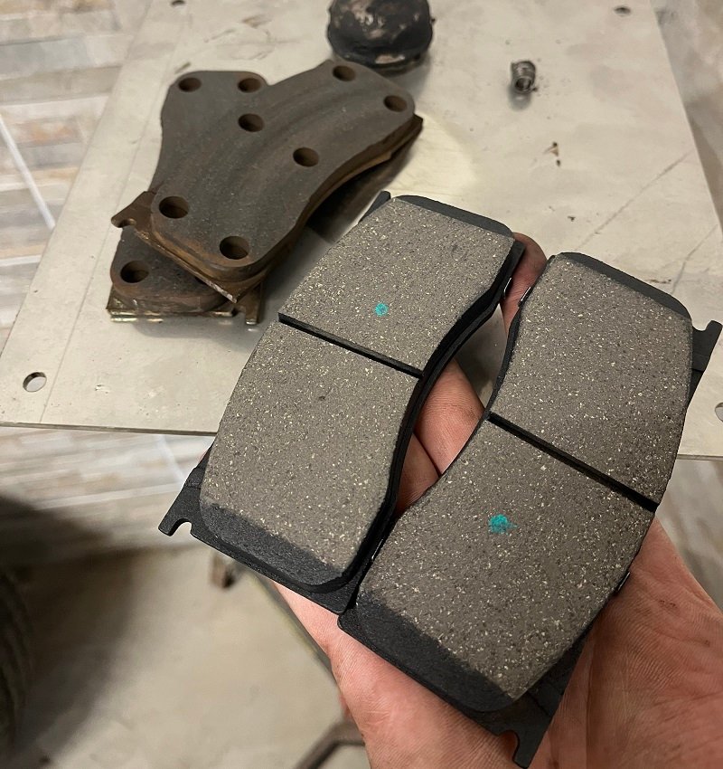

Neue Beläge samt Federspannerblättchen rein, mit Anti-Size Berührflächen eingepinselt, Rest alles entfettet:

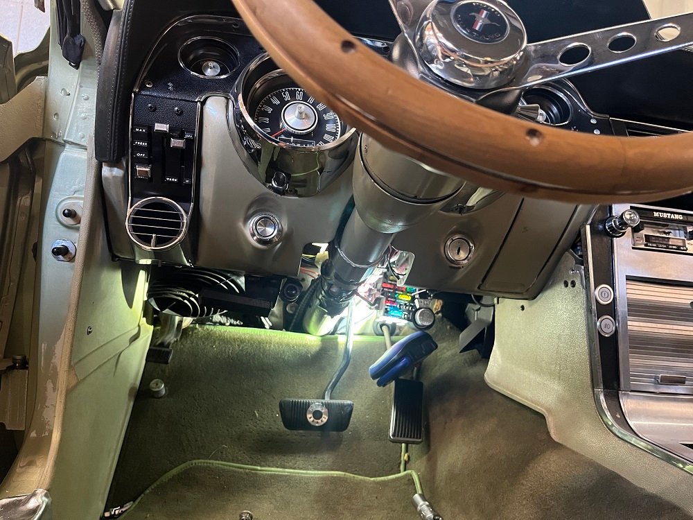

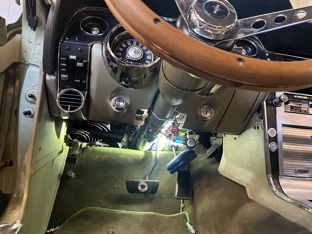

Nächster Tag dann an den netten Arbeitsplatz unters Lenkrad:
Hier kann ich nur empfehlen 9/16" Langnuss, Verlängerungen in 3/8", 1/4" und viel Geduld :lol:

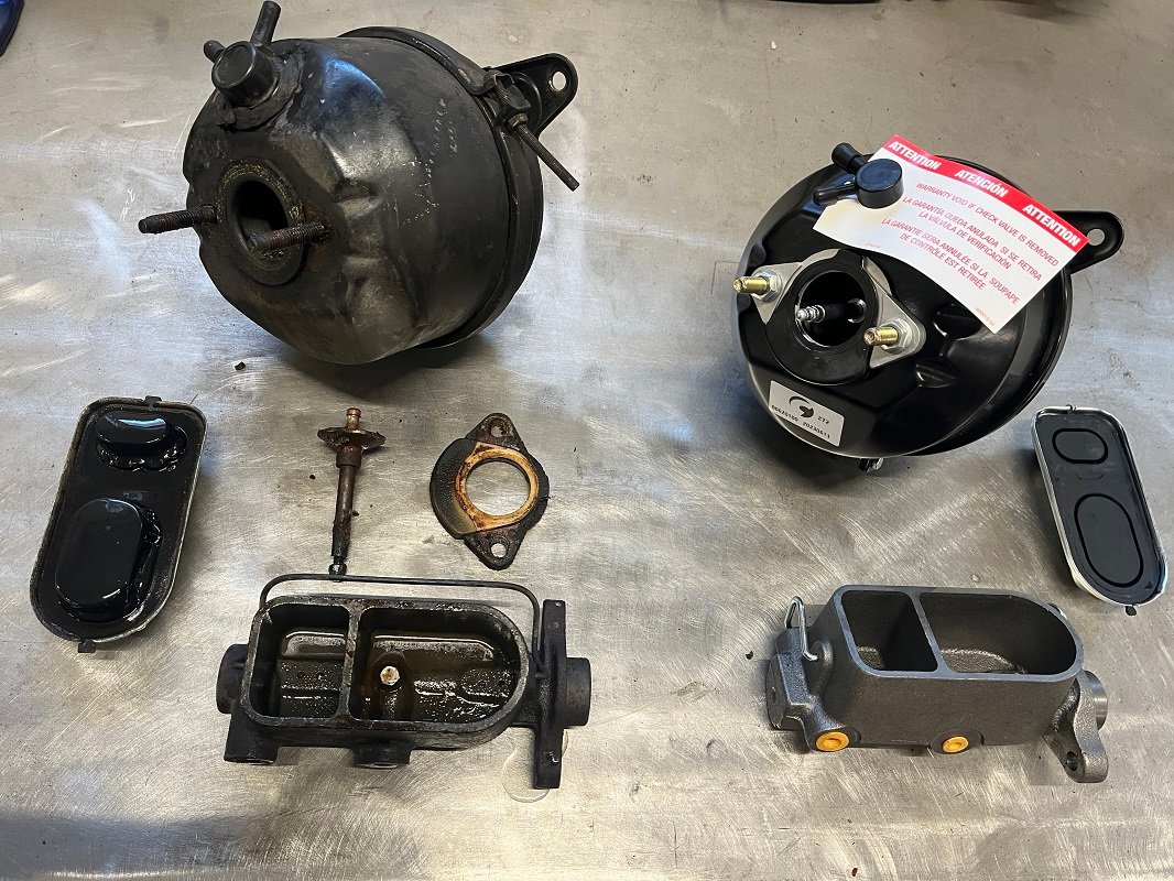

Alt vs. Neu:
Witziges Detail am Rande: Gekauft bei Rockauto - Made in EU - hat also schon etliche km Transport am Buckel :o
Der BKV wird mit dem HBZ mit 2 Muttern verbunden, bei den mitgelieferten hat der 14mm Schlüssel perfekt gepasst, der 9/16" nicht,
das wird die Amis ärgern, wenn die kein mm Werkzeug haben... fand ich amüsant. :? :lol:

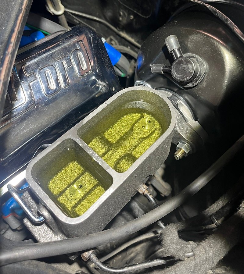

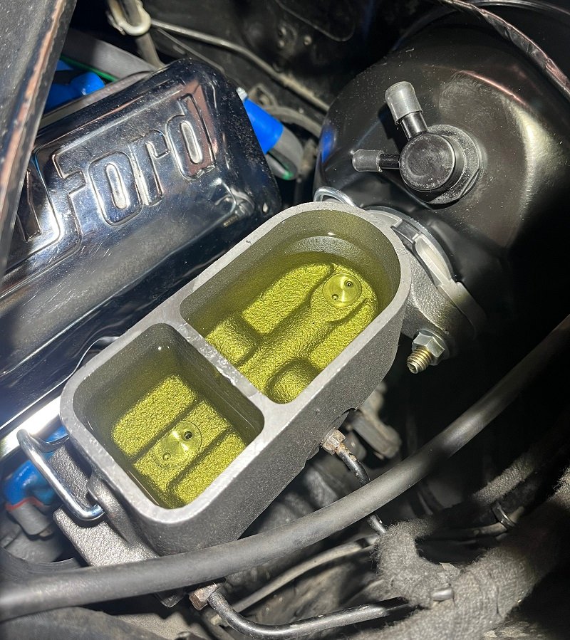

Einbau war frickelig, auch Motorseitig, aber dennoch flott erledigt. Schauen ob alles dicht ist, und dann die gute ATE DOT3 Bremsflüssigkeit durchziehen - habs übertrieben, waren knapp 1,5l, aber nun ein schöneres Bild als zuvor:
Falls die Bremsen nicht besser geworden wären, hätte ich bei LEEDs noch frische 4K Kelsey Hayes Bremszangen samt Stahlflexleitungen bestellt, aber alleine die verbauten Teile führen zu einem tollen Ergebnis!
Hoffentlich stimmen die Werte am Bremsprüfstand dann genauso, aber die kleine Runde vorhin hat mir schon mehr Lächeln ins Gesicht gezaubert, das passt nun! Endlich sauber Bremsen, hatte immer die Aussagen im Kopf "Das gehört so, is so bei alten Autos" :lol:
