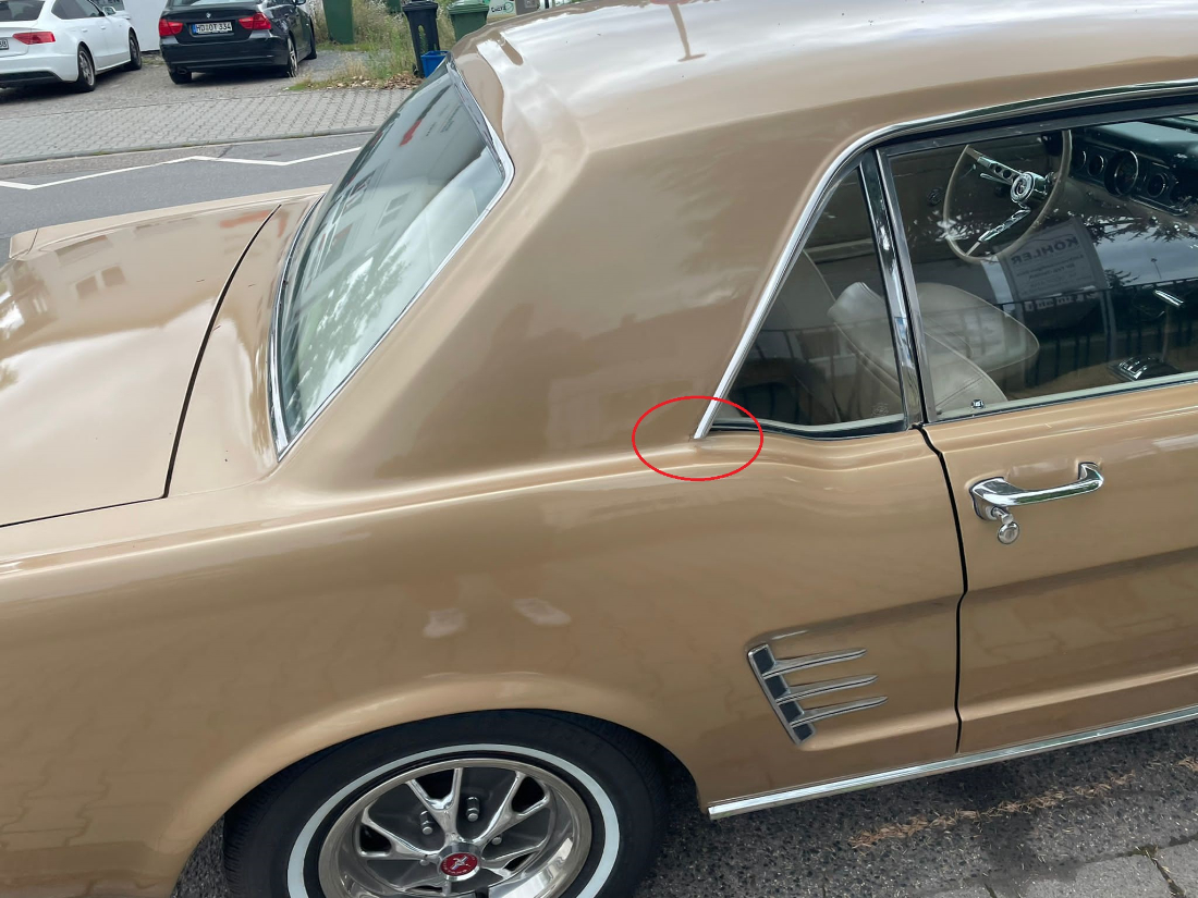

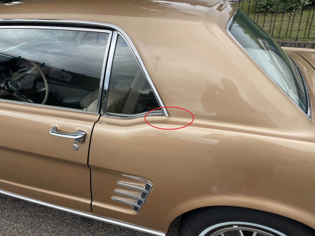

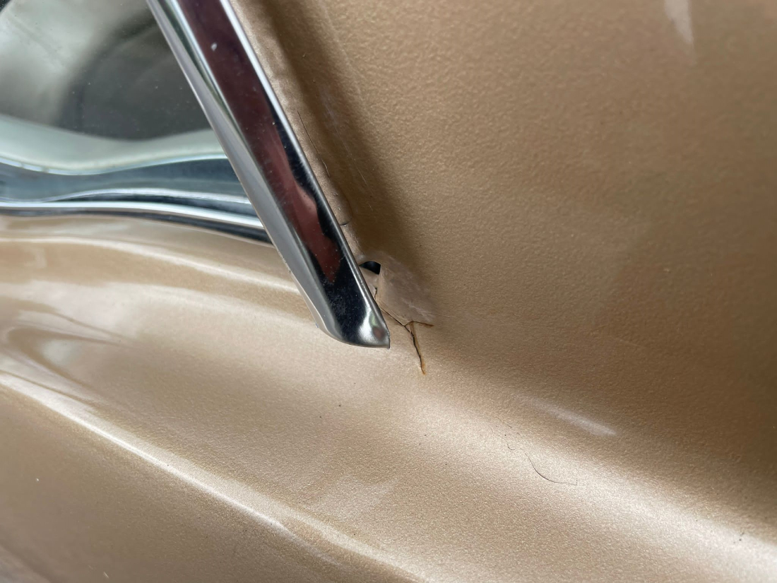

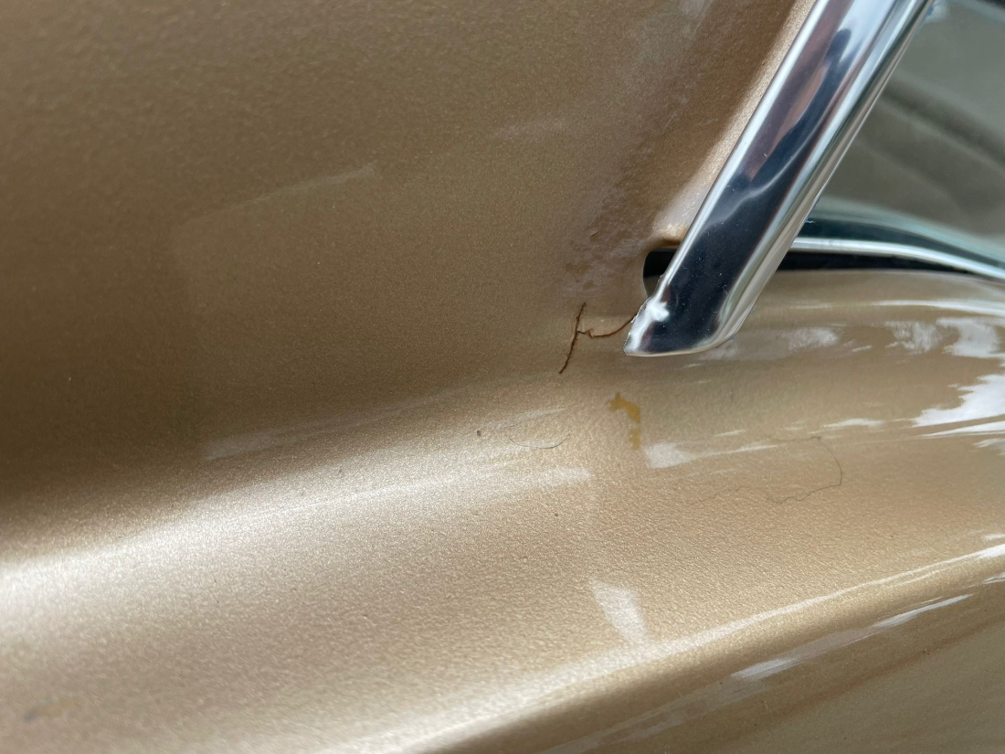

ich werde mir dieses Fahrzeug ansehen. Der Verkäufer hat mir folgende Bilder geschickt. Sind, ich sag mal C-Säule, wo Dach und Seitenwand aufeinandertreffen. Ist das sehr bedenklich oder normal das in diesem Bereich der Lack bricht?
Auf was sollte ich dabei achten?
Wie kann ich erkennen ob der Lüfterkasten dicht ist wenn ich kein Wasser reinkippen darf'?
Fahrzeug steht in der nähe von Heidelberg, ob sich wohl jemand kompetentes finden würde, der mir bei der Besichtigung zur Seite steht?

Die Stelle ist beim Coupe nicht unüblich. Wichtig in diesem Zusammenhang ist, auch zu checken, wie die Regenrinnen selbst aussehen. Da ist eine Art ( ich nenn es mal Bitumenpampe unterm Lack... keine Ahnung was es wirklich ist, da ich ein Cabrio fahre ), was über die Jahre aushärtet und rissig wird. Darunter gammeln dann die Rinnen. Eine Reparatur inkl Lackierung ist teuer und aufwändig. Die Cowls kannst du von innen mit ner Endoskopkamera checken. Dazu musst du in den Fussraum kriechen. Würde ich ohnehin empfehlen, da sie zwar noch wasserdicht, aber dennoch komplett knusprig, bzw. stümperhaft und provisorisch dichtgekleistert sein können.

die C-Säule ist bei Coupés als Schwachstelle bekannt.
Nach jahrzehntelanger Bewegung ist die Karosserie weich geworden.

Gibt es denn dafür eine Lösung, oder muss man damit leben das der Lack in diesem Bereich immer wieder bricht?

Könnte man schweißen und zusätzlich die Verstrebung hinter der Rücksitzbank verstärken, um etwas mehr Steifigkeit in den Bereich zu bringen.
Natürlich muss aussen dann lackiert werden, hier hängt es vom Fachwissen des Lackierers ab, wie das Ergebnis auffällt.

Irgendwas musst du auf jeden Fall dran machen, denn er gammelt dort ja schon und es wird nicht besser werden.
Der Breich zwischen Ende Dach und Kofferraum ist übrigens auch so ein Bereich.
