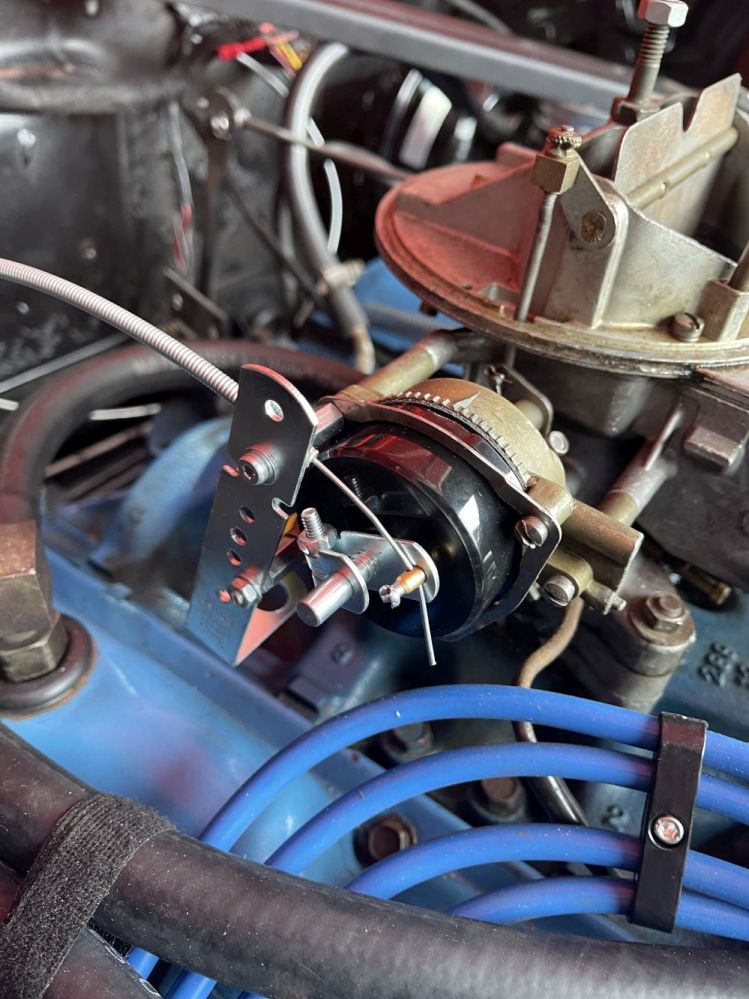

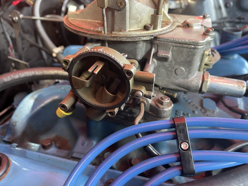

Weiter geht's!

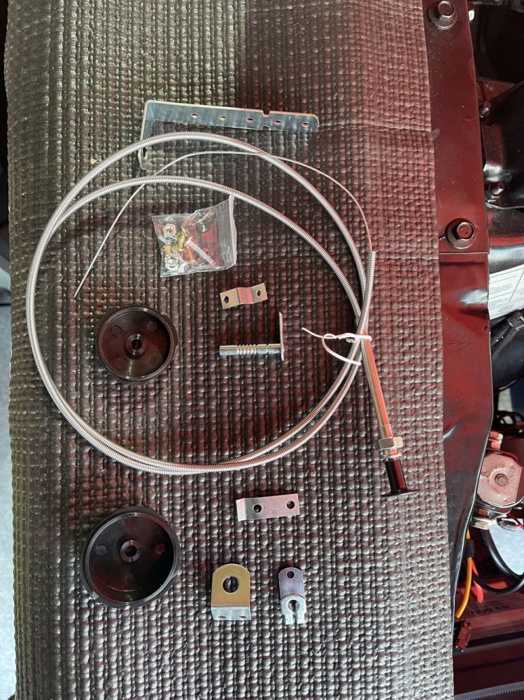

Ich habe den Choke nun umbauen können. Der Autolite 2100 hatte einen Thermo Choke, jedoch habe ich aufgrund eines neuen Krümmers keine Möglichkeit gehabt die Leitungen für die Warmluft an den Choke anzubauen. Einen Elektrischen wollte ich nicht, da ich selbst einstellen möchte was mein Motor machen soll. Dank eines Tipps von @Bijallasschronz007 habe ich mir ein Umbauset für unter 30€ bestellt. Vorteil ist, dass keine riesigen Umbaumaßnahmen notwendig sind.

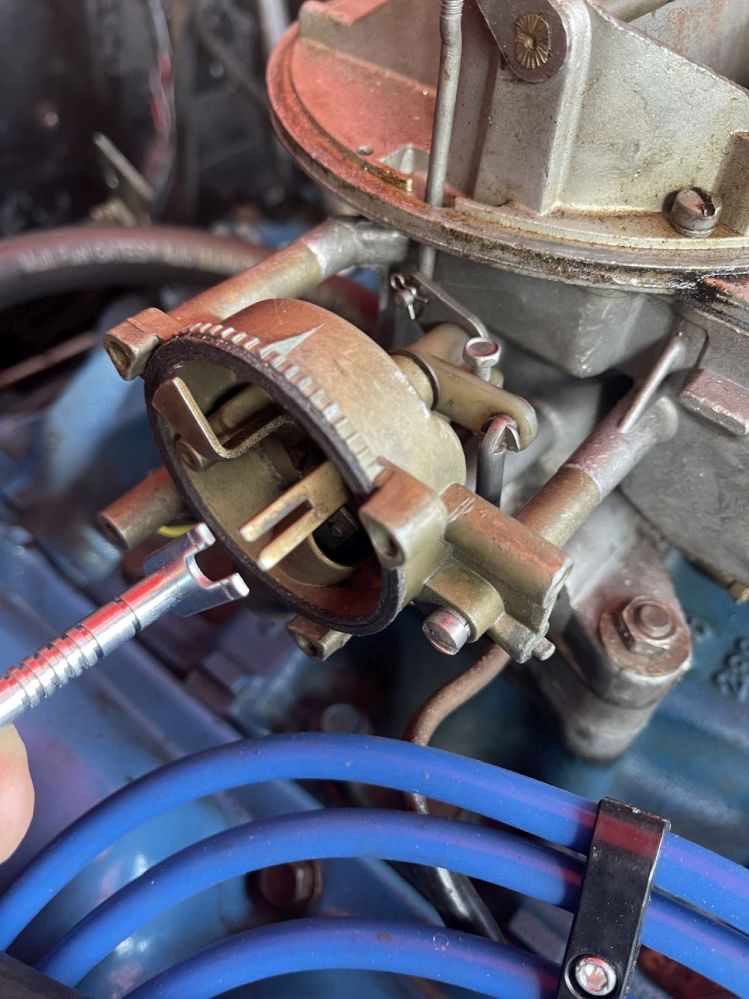

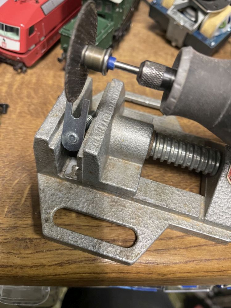

Zu Beginn wird der Chokedeckel samt Feder entfernt. Nun muss die neue Welle auf die alte Lasche angepasst werden.

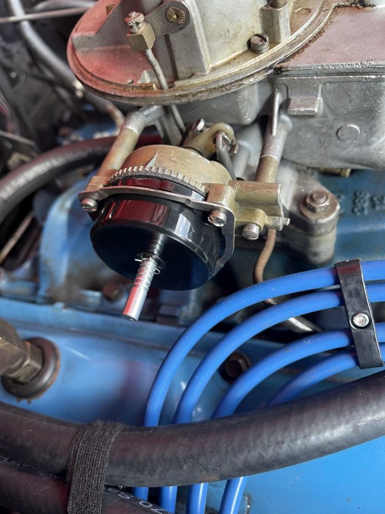

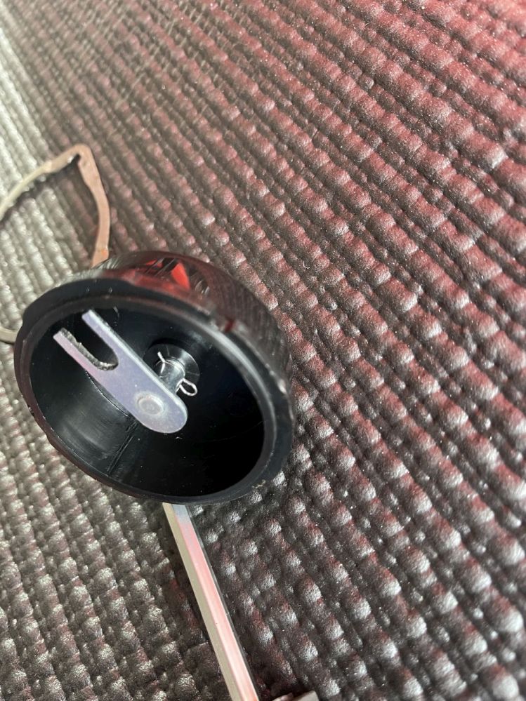

Nun wird die neue Welle eingesetzt, mit Clips befestigt und alles verbaut. Nun musste ich etwas Kreativ werden. Mit Bolzen und mini Gewindestangen habe ich eine Platte angebracht, an welcher ich den Seilzug einhängen kann.
Anschließend habe ich den Seilzug eingestellt und siehe da, es geht!
