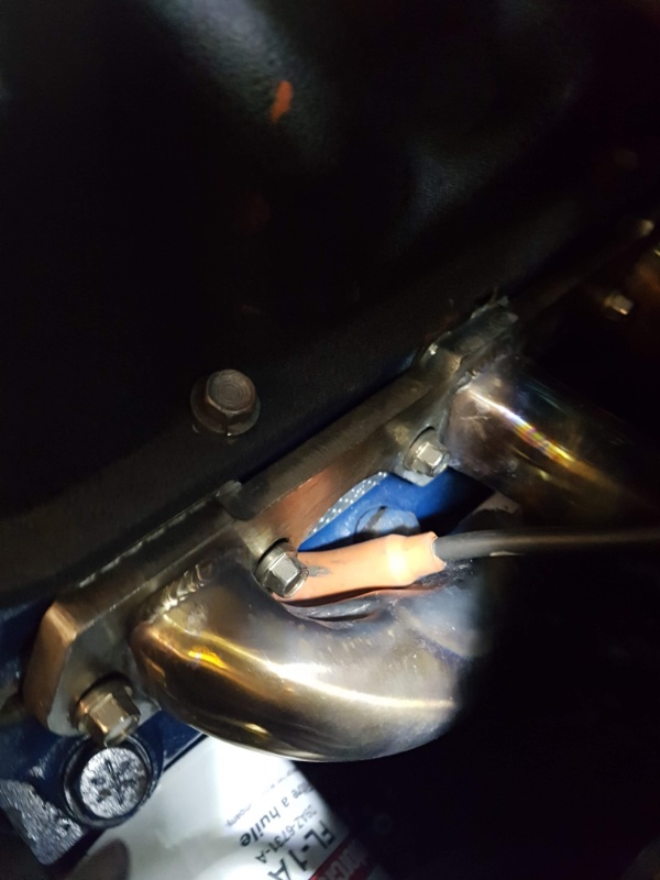

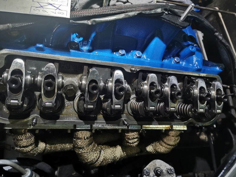

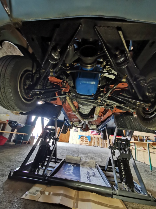

Hier Bilder der umwickelten Krümmer, vor 3 Jahren gemacht.
Unterboden Krümmer
Unterboden Krümmer
Motor Krümmer
Motor Krümmer
Das die umwickelt wurden, hatte auch einen Hintergrund, da ich den Motor getauscht habe und der mit WindorJR Köpfe läuft, hatte ich Probleme mit den Kerzen, die Position ist eine andere, als mit den Originalen Ford Köpfen.
Ich hatte dazu dann die Primärrohre von Zylinder 2 +5 abgeändert, um besser an die Zündkerzen zu kommen.
Da ich nicht über ein WIG Schweißgerät verfüge, wurde es MAG geschweißt.
Also Optik und im Nebeneffekt werden Lenkgetriebe und Anlasser etwas besser vor Hitze geschützt.
Krümmer
Krümmer
Mit diesen Kerzensteker ist er natürlich nicht gelaufen :mrgreen: ist nur zum besseren erkennen.
