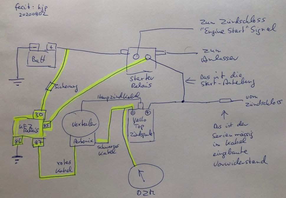

Wie viele andere - insbesondere unser "Papst" 68GT500 bin ich gegen die Hochleistungszündspule.
Bei 1,5 Ohm zieht die richtig viel Strom und genau deshalb brennt die Pertronics dann manchmal durch (Zündung an, Motor aber aus)
Sie bringst auch keinerlei Vorteile - all das Gered über stärkere Zündfunken sind Unsinn - ja die haben mehr Zündspannung - aber das spielt keine Rolle.
Die Standard Zündspule (Yellow Top) harmoniert wunderbar mit der Perstronix I.
Und da brennst auch nix durch bei engeschalteter Zündung.
Man muss halt nur eine Relaisschaltung machen, um die Pertronix mit 12V zu versorgen.
Die Standard-Zündspule läuft nämlich nach dem Start über einen Vorwiderstand auf ca. 7V
Hier wie ich es gemacht habe: Hanns
Life is good - in a Mustang
Re: Euer Verbrauch? AVS2 kalibrieren?
Und welches Relay wird benötigt, ein Schließer oder ein Wechsler?
