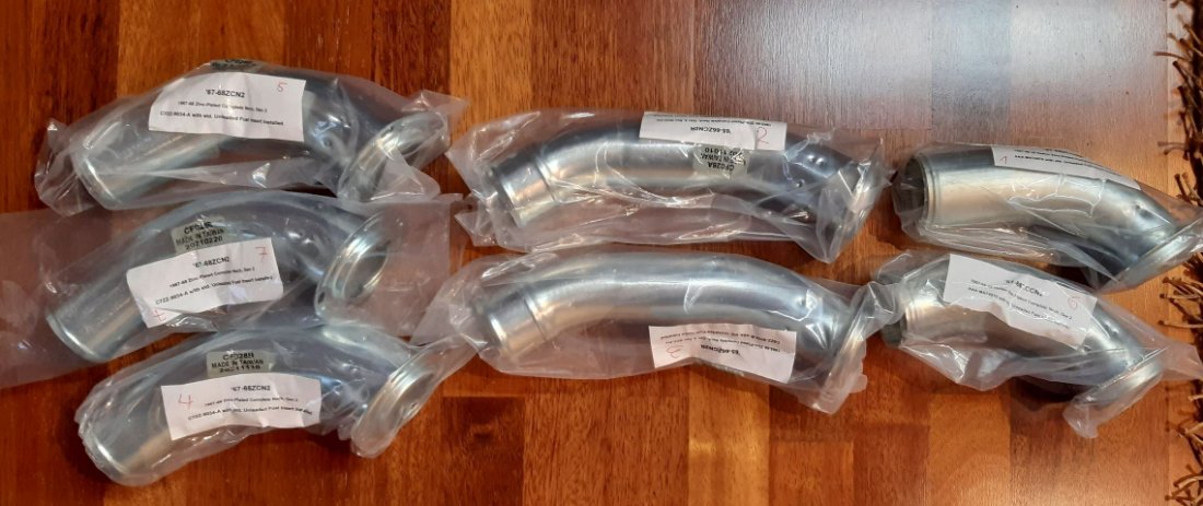

Schwipp-Schwapp-Schwupp
ein Sortiment diverser Schnüffelstück/innen sind angekommen. (trunkstream-1)
Jetzt noch die Tage auf die Post. PN dazu kommt auch noch.
