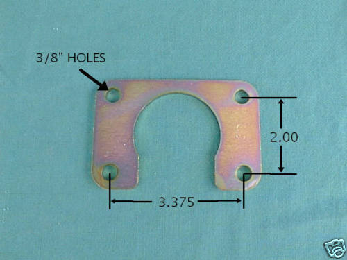

Bin gerade auf der suche nach den Platten. Die Form zum stecken heißt Horseshoe wie passend.
Werde mir wahrscheinlich trotzdem welche lasern. Durch das offene wird die Platte ja leicht instabil und die sollten dicker sein als die normalen. 4-5mm sollten ok sein?!? Brauch noch jemand was gelasert in der Stärke?

small bearing Plates
http://i3.ebayimg.com/08/i/001/25/ac/fb85_12.JPG
gibt die Dinger auch in den normalen 3,5mm und auch in 5mm...
