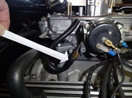

In einem deiner anderen Beiträhe habe ich folgendes Foto gefunden und wollte fragen, ob man diesen Verbindungsschlauch zum Chokegehäuse bei E-Choke braucht und wenn ja, was er bewirkt.
Danke und...

Über den Anschluß am Choke-Gehäuse wird ja auch mit einem elektrischen Choke weiterhin Luft "angesaugt". Damit kein Dreck in das Choke-Gehäuse kommt würde ich den Gewinde - Anschluß einfach mit einer passenden Kappe verschließen (die liegt bei manchen elektrischen Choke - Kits auch bei), oder eben die Lösung vom Foto mit dem Schlauch, so kommt nur gefilterte Luft in das Choke - Gehäuse.

Danke für die Erklärung. Es geht also nur darum, dass keine dreckige Luft ins Chokegehäuse kommt. Mit dem Unterdruck, der den kleinen Kolben bewegt, hat das Ganze dann offendsichtlich nichts zu tun.

Ich habe diese Variante gewählt weil Ford das so gewählt hat, dass da heisse Luft vom Abgaskollektor durch das Choke Gehäuse strömt um die Bi-Metallfeder zu erwärmen. Bei meiner Variante kann Luft fliessen bei bedarf, beim zuschrauben könnte ein Vakuum entstehen und die Funktion dieses Kolben vielleicht nicht zu 100% gewährleistet sein. Reine Vermutung von mir. Ob wir bei unseren Motoren diese vielleicht nicht ganz korrekte Funktion bemerken oder nicht weis ich nicht. Für dich noch einen Link wie das von Ford gelöst wurde. Bischen scrollen und Bilder anschauen...

es ist wichtig, dass der Anschluß für das Röhrchen vom Themochoke NICHT dicht verschlossen wird.
In dem Chokegehäuse befindet sich der Choke Pull Off - ein Kolben, der bewirkt, dass sich die Chokeklappe etwas öffnet, sobald der Motor anspringt.
So wie im Bild dargestellt, mit einer Schlauchverbindung zu gefilterter Luft ist es okay.
Beim 4180, der auch einen E-Choke hat, hat Ford /Holley einen Sintermetall Filter in die Überwurfmutter eingebaut. Saubere Luft kann rein, und kein Röhrchen benötigt.

68GT500 hat geschrieben: ↑Mo 18. Dez 2023, 09:53 So wie im Bild dargestellt, mit einer Schlauchverbindung zu gefilterter Luft ist es okay.
Hallo Michael,
danke für deine Antwort. Ich werde das dann auch so machen, wie das Urs oben im Bild gemnacht hat.
Josef

68GT500 hat geschrieben: ↑Mo 18. Dez 2023, 09:53 Hi zusammen,
Hallo Michael,
hat die Ansaugung tatsächlich etwas mit dem Koblengestänge etc. zu tun? Was würde den in der Theorie bei einer verschlossenen Ansaugung passieren?
Sebastian
