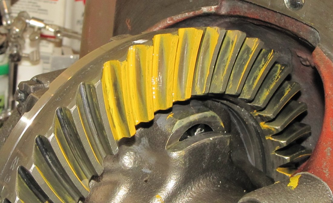

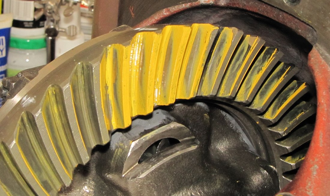

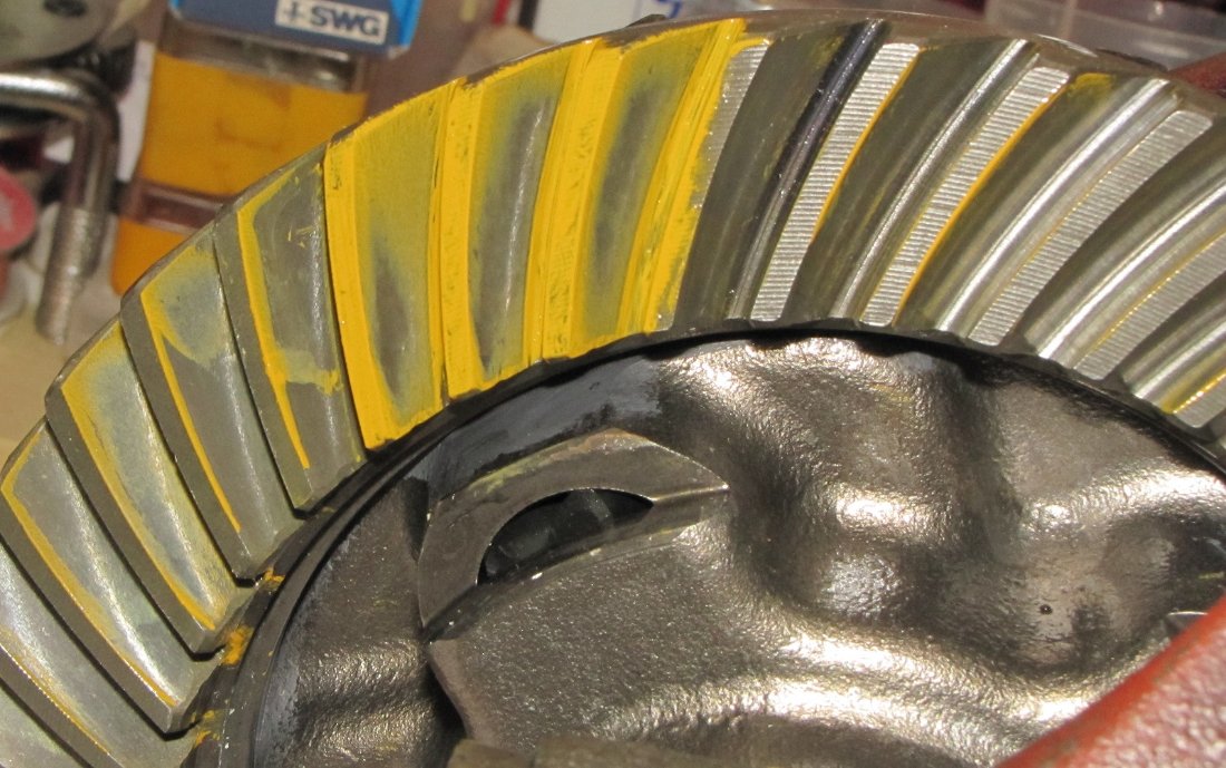

So, jetzt mit Shim 0.76mm / 0.03".
Für mich sieht es rel. gut aus. Meine Überlegung war auch wegen der leichten Laufgeräusche bei Last den Pinion ggf. ein wenig weiter raus als damals. Was denkst Du ?
Bert
Beiträge: 5943
Re: Geräusche vom Antriebsstrang, Pinion-Lagerschaden
Einbauen und fahren
Schaut guad aus

So,
Abschlußbericht: Heute habe den Einbau abgeschlossen und dann getestet. Im Schiebebetrieb keine Geräusche, wie vorher mit diesem 2.80 R&P. Ab/bei 70-80 km/h im Teillastbereich leichtes Summen/Heulen bei bestimmten Lastzuständen. War vorher auch so, evtl. jetzt geringfügig weniger. Auf jeden Fall nicht schlimmer.
So kann ich Aktion als erfolgreich beendet betrachten.
Auf daß es so bleibe ...
